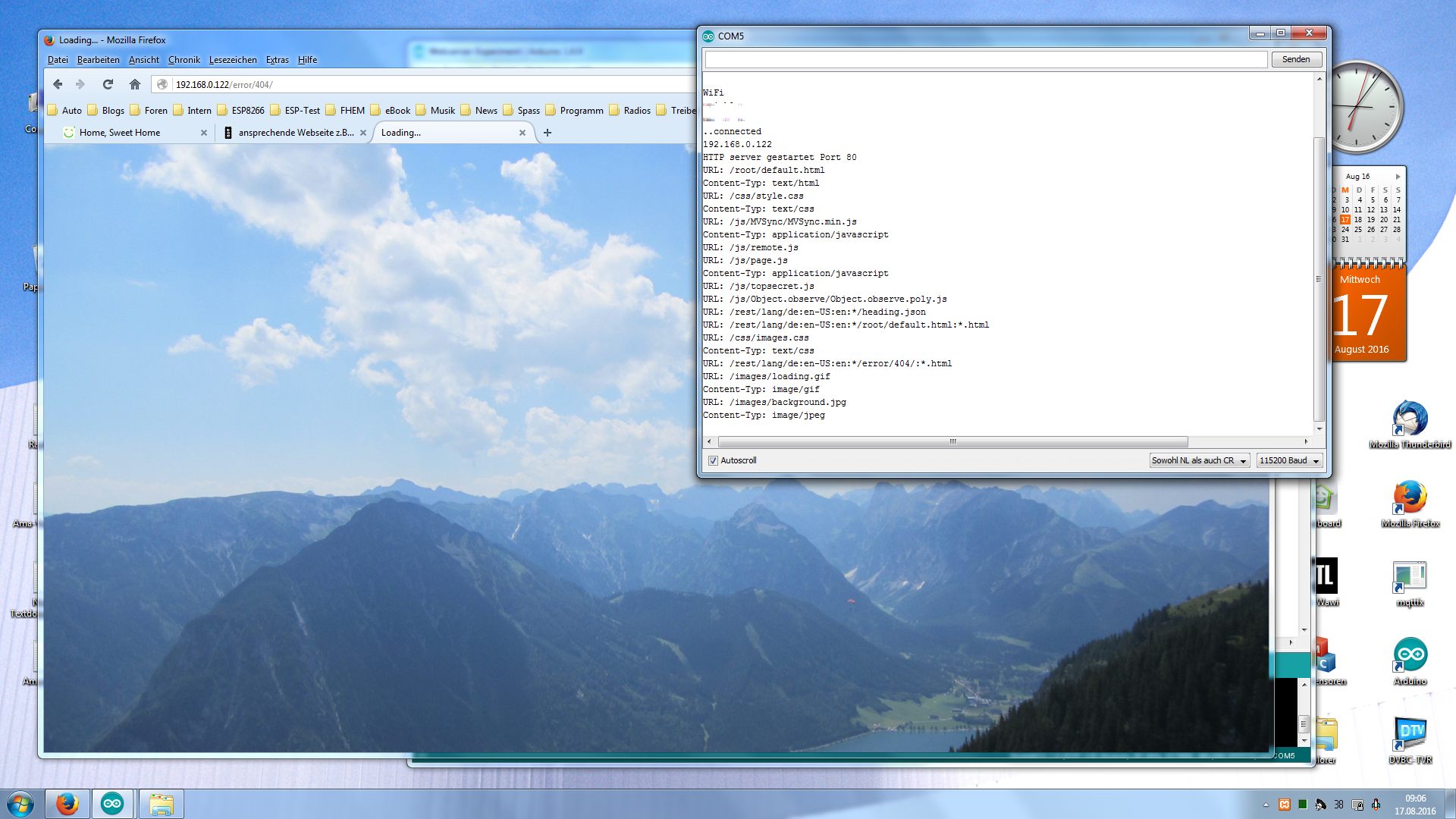

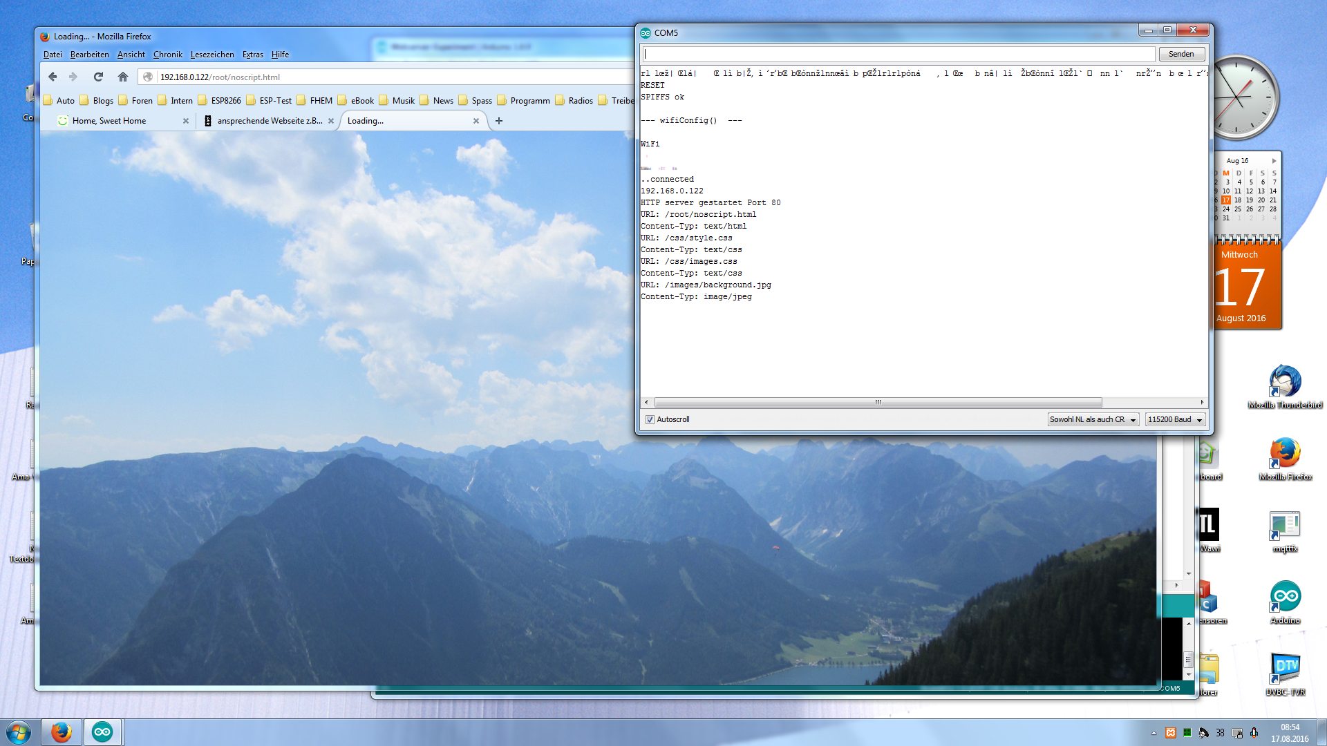

erstmal Danke für das Archiv.
Einen nodejs werde ich kaum auf den ESP packen (können)...
Ich konnte es trotzdem nicht lassen, den Inhalt Deines www-ordners ohne
jede Änderung ins Filesystem des ESP zu packen und auf meinen
"Webserver" loszulassen.
Ich habe zum Spaß mal 2 Screenshots angehängt, einel der Aufruf von
root/default.html und einmal der Ausfruf von noscript.html.
Im Debug-Fenster ist zu sehen, was er nachgeladen hat.
Ich werde das konkret kaum weiterverfolgen, zeigen wollte ich erstmal
dem TO damit, daß man die HTML/CSS/JS-Sachen ohne Änderungen nutzen
kann, also ohne Einfügen in den Programmcode, ohne Escaping von Zeichen
usw.
