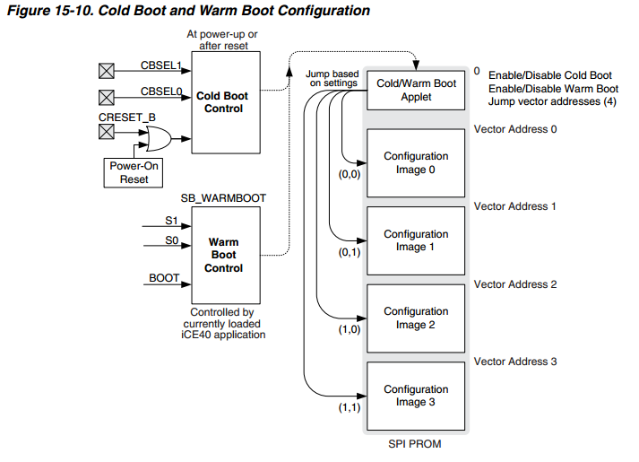

Kommt drauf an was du genau darunter verstehst. Die ICE40 HX können
unter mehreren Konfigurationen im externen Flash auswählen bei einem
"Warmboot". Die Bitdaten im Flash können durchaus vom FPGA selbst
überschrieben werden und dann eine Neukonfiguration ausgelöst werden.
Dabei entsteht aber ein kleiner Unterbruch von ein paar ms bis die neue
Konfiguration aktiv ist.
Bei ungültigen Bitdaten wird wieder die primäre Konfiguration geladen.
Andi

Den Unterbruch möchte ich halt eher nicht, sondern z.B. was wie zwei
unabhängig voneinander laufende Sektoren, wo Sektor A weiterlaufen kann,
während Sektor B neu konfiguriert wird. D.h. eine direkte
Neukonfiguration einzelner Zellen wie bei manchen Architekturen per
JTAG-Hack.
Das geht mit anderen FPGAs aber auch, solange das Flash
programmiertechnisch am FPGA hängt.
