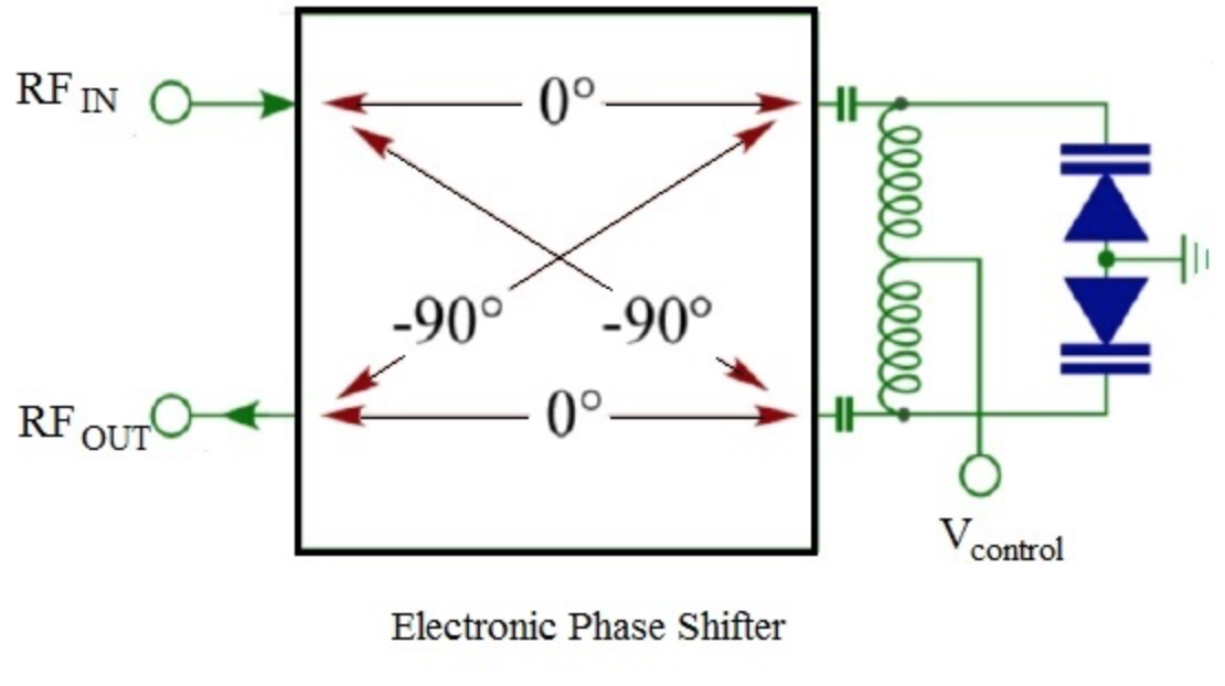

wie villt einige von euch aus einem anderen Beitrag wissen habe ich
einen Phasenschieber aus einem Hybridkoppler mit Varaktordioden
aufgebaut. So wie in dem oben angefügten Bild nur mit 4 Varaktordioden
um auf 360 Grad Phasendrehen zu kommen.
Jedoch habe ich das bekannte Problem der Varaktordioden mit der
Temperaturabhängigkeit. Dadurch ist meine Phase sehr sensible auf
Temperaturänderungen und man kann es als Rauschen wahrnehmen. Phase
ändert sich minimal ach oben und dann wieder minimal nach unten(+-1Grad)
Das gefällt mir nicht und ich möchte nun diesen Effekt unterdrücken.
Dabei bin ich über die Methode des aufheizen der Varaktordioden auf
40Grad gestoßen. Damit habe ich eine definierte Temperatur. Siehe
National Semiconductor Application Note 286.
Eine andere Idee die ich hatte war die Phase von Aus und Eingang
miteinander zu vergleichen. Wenn ich 30 Grad Phasenverschiebung haben
möchte stelle ich die Spannung mittels uC ein der DAC gibt die Spannung
auf die Varaktordioden das Ausgangssignal wird ADC gewandelt und mit dem
dem Eingangssignal Kreuzkorreliert. Daraus ergibt sich meine
Phasendifferenz welche ich mit der Eingestellten vergleiche und der uC
dann nach regelt. Problem, sehr aufwändig da herunter mischen ins
Basisband, ADC, FFT, Kreuzkorrelation,.. Eigentlich eine selbst gebaute
Regelschleife.
Nächste Idee die PLL missbrauchen die mir mittels Phasenkomperator die
Phasen vergleicht?
Wie macht man das in der Praxis? Wie kann man eine Diode / Varaktordiode
Temperturstabilisieren? Was würdet Ihr tun?
Grüße und besten Dank für eure Hilfe

OP #4704517
Lurchi schrieb:
> Die Regelung der Temperatur auf eine etwas höhere Temperatur (z.B. 40 C,
> ggf. auch etwas mehr) sorgt auch dafür das die relative Luftfeuchte
> immer niedrig ist, so dass die meisten Kunststoffe nur noch wenig Wasser
> enthalten. Damit wird also auch der Einfluss der Feuchtigkeit reduziert,
> wenn auch nicht so gut wie die Temperatur.  Gegen kurzzeitige
> Schwankungen kann man das ganze Kapseln, so dass man nur langsame
> Änderungen, wie etwa mit der Jahreszeit noch sieht. Die Schwankungen
> sind da i.A. schon etwas kleiner.
> Die Temperatur und Feuchtigkeit haben auch schon einen Einfluss auf die
> Antennen.
Hm ok, aber auch wenn ich es so aufbaue wie in dem Bild das ich
angehangen habe stellt sich mir die Frage wie ich die Varaktordioden die
ja räumlich getrennt sind gleich beheize. Bei einer Gruppenantenne von
zum Beispiel 3 Strahlern hat man ja 3 Phasenschieber mit jeweils 2 oder
4 Varaktordioden die Räumlich getrennt liegen. Wie also schafft man es
diese alle gleichmäßig zu beheizen. Auch der Stromverbrauch darf bei so
einer Beschaltung nicht unberücksichtigt bleiben. Ist da ein
Phasenvergleich nicht sinnvoller?
Gibt es eine Art Gehäuse die man um Bauteile legen kann die nur beheizt
werden? Es geht ja lediglich um die Dioden. Der Rest der Schaltung muss
ja nicht beheizt werden.
Das Bild stammt aus dem Application Note:
ftp://ztchs.p.lodz.pl/PRP/PRP_2008_2009/AN-286.pdf
Gast #4704761
Die Kapazitätsdioden geben nur sehr wenig Wärme ab. Fertige Gehäuse/Öfen
so wie für Quarze kenne ich nicht. Da müsste man wohl selber aufbauen.
Bei der hohen Frequenz kommt es ja auch auf jeden mm Leiterbahn an - da
wird man vermutlich die ganze Phasenschieberschaltung heizen müssen,
also irgendwie Ausschnitte in der Platine und dann Isolierung an beiden
Seiten. Auch einfach Leiterbahnen auf einer nicht so guten Platine (z.B.
normales FR4) kann schon eine von der Temperatur und Feuchtigkeit
abhängige Laufzeit haben.
Als Alternative könnte man auch versuchen die Temperaturabhängigkeit in
Software zu kompensieren: also die Temperatur messen und den µC die
Steuerspannungen entsprechend korrigieren lassen. Zum Nachmessen wird
man dann einmal eine Messeinrichtung brauchen.
 Wirklich in Echtzeit wäre zwar besser, ist aber viel mehr Aufwand und
man stört damit dem Empfang.
