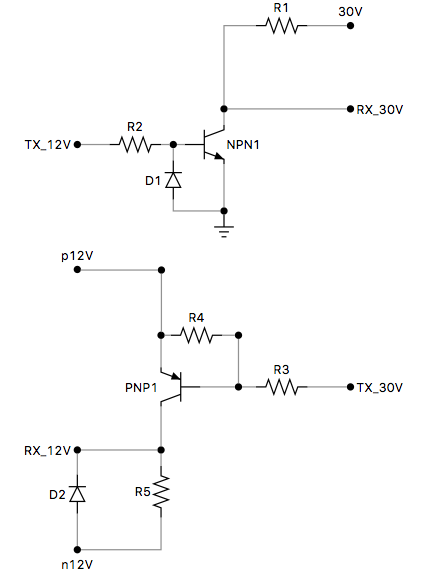

Hallo zusammen, um eine SPS mit Standard-R232 Schnittstelle und ein "Spezialgerät" welches ebenfalls mit RS232 aber mit völlig anderen Pegeln arbeitet zu verbinden würde ich etwas Input brauchen. SPS: RS232 mit -12/+12V Pegeln Spezialgerät: RS232 mit 0V/30V Pegeln Baudrate: 9600 D.h. ich brauche für SPS-TX einen Wandler von -12/+12V auf 0V/30V und für die SPS-RX einen von 0V/30V auf -12/+12V. Wie kann ich denn das mit rel. wenigen Teilen einfach realisieren? Vielen Dank für eure Hilfe!! Wolfgang
Wolfgang E. schrieb: > Wie kann ich denn das mit rel. wenigen Teilen einfach realisieren? MAX232 und nach- bzw. vorgeschaltete Transistoren?
Icke ®. schrieb: > MAX232 und nach- bzw. vorgeschaltete Transistoren? Wäre auch meine erste Idee. 0/30 V für RS232 erscheint mir doch etwas speziell. Sicher, dass das stimmt? Würde hier vermuten, dass das negative Potential des Spezialgeräts mit Ground der SPS gekoppelt wurde und das ist sicher nicht Sinn der Erfindung gewesen.

Wolfgang E. schrieb: > Wie kann ich denn das mit rel. wenigen Teilen einfach realisieren? Bevor du jetzt groß bastelst, könntest du erstmal klären, wie die Pegelzuordnung zu Mark und Space ist, i.e. ob du zusätzlich zur Pegelwandlung Inverter brauchst, oder nicht.

Jörg W. schrieb: > Bei 9600 Bd sollte man die Pegelwandler dafür relativ einfach > diskret aufbauen können, ein Vorschlag dafür im Anhang. Ich würde 2 Optokoppler nehmen, auch wenn im vorliegenden Fall eigentlich keine galvanische Trennung nötig ist (wissen wir das?). Hat sich beim Umsetzen von RS232C-Siganalen generell bewährt. Georg

Hallo Jörg, vielen Dank für die hilfreiche Antwort! Und wg. der vielen Fragen: Habe ich falsch gemessen: Nein, ich habe die Schnittstellenbeschreibung des Herstellers. Da gibts nichts dran rumzudeuteln oder gegenzumessen. Und da ist auch nichts kaputt. Was steht drin: Schnittstelle: RS232 Pegel: 0 und 30V Logisch high: 0 - 12V Logisch low: 18 - 30V Der Bereich von 12-18 V ist undefiniert. Baudrate: 9600 "Normale Pegelwandler zwischen TTL/CMOS und RS-232 invertieren bereits" - richtig. D.h. "invertierte Logik" bezog sich somit wohl auf TTL/CMOS. Ist mir jetzt klar geworden. D.h. meine Schaltung muss nichts mehr invertieren. Handelt es sich um einen Sub-D Stecker?: Nein! Einen Rundsteckverbinder ähnlich M12. Die Pinbelegung habe ich natürlich. Außer RX, TX u.a. noch GND und die Versorgungsspannung von...wer würde es erraten...wiederum 30V.
#4689960
Wolfgang E. schrieb: > und die Versorgungsspannung > von...wer würde es erraten...wiederum 30V. Dann kann ein Widerstand, eine Z-Diode und ein Elko reichen. Oder sind die beiden "Massen" auch über PE miteinander verbunden?

Wolfgang E. schrieb: > Pegel: 0 und 30V, Eingang oder Ausgang bezieht sich auf GND und +30Volt Da fehlt schon noch was: welchen Eingangswiderstand hat RxD, und wieviel mA kann TxD liefern? Auf der RS232C-Seite steht das ja in der Norm, auf der 30V-Seite müsste man das im Zweifel ausmessen. Für die Umsetzung ist das schon wesentlich, auch die Frage ob es sich um Open Kollektor oder Totem Pole oder was handelt. Also z.B. an RxD 0 und 30 V anlegen und den Eingangsstrom messen. Dann kann man davon ausgehen, dass der Ausgang TxD zum Eingang RxD kompatibel ist, aber was weiss man schon genau. Georg

Wolfgang E. schrieb: > Schnittstelle: RS232 > Pegel: 0 und 30V, Eingang oder Ausgang bezieht sich auf GND und +30Volt > positive Logik > Logisch high: 13V < U/Eingang/Ausgang < 30V > Logisch low: 0V < U/Eingang/Ausgang < 10V > Der Bereich von 10-13 V ist undefiniert. > Baudrate: 9600 Dann brauchst du nur einmal invertieren, z.B. wie im Anhang. BC327/BC337 und die Dioden sowas wie ne 1N4148, die Widerstände vielleicht so im Bereich 10k-100k. Das wäre so mein Bauchgefühl ohne es in LTSpice und Co mal durchgespielt zu haben.
