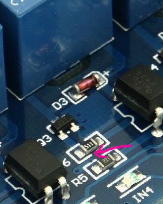

Hm, hätte man den LEDs nicht wenigstens eine antiparallele Schutzdiode
spendieren können?
Und 1 Ohm Basiswiderstand für den (2SC?)8050 sind auch bisschen mutig.
Naja, vielleicht gibt der Optokoppler auch nicht mehr als 10 mA her bei
Vollaussteuerung.
von Michael U. (amiga)
die 1R sollten wohl eher 1k heißen und wozu eine Schutzdiode?
5V hält die Reihenschaltung auch in Sperrrichtung aus.
Der einzige Vorteil des Optokopplers ist ohnehin nur eine zusätzliche
Entkopplung der Relaisspannungen von der Logik. Das gilt aber auch nur,
wenn die Relaisspannung aus einer gerennten Spannungsquelle stammt.
Wenn die 5V auch die Ansteuerschaltung versorgt sind die Koppler
genaugenommen überflüssig.

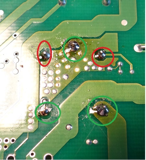

Punkt 2 und 4 sind sinnlos: am Pfostensteckverbinder beträgt der Abstand
weniger als 1 mm.
Die Relais sind "weiße Ware Relais" (also nur Basis-Isolierung).
Der Pin-Abstand zwischen Spule und Schaltkontakt sind zu gering.
(insbesonders wenn tatsächlich Leiterbahnbreiten für 10A vorhanden sein
sollten).

von Georg (Gast)
Matthias S. schrieb:
> Das sieht nicht gut aus für 230V
Das sieht noch viel schlimmer aus, an der angezeichneten Stelle ist der
Abstand zwischen 230V-Netz und dem Prozessorinterface weniger als 1mm,
anstatt 8mm wie vorgeschrieben. Wird aber für 230V verkauft.
Georg

von Hubert G. (hubertg)
Diese Relais sind auch in kommerziellen Geräten verbaut. Rot sind die
Spulenanschlüsse, grün 230V.
Es kommt also nur darauf an wie das ganze verpackt ist.

von Harald W. (wilhelms)
Wenn einer der Spulenanschlüsse direkt mit dem Kontakt verbunden ist,
ist das ja auch kein Problem.
Harald W. schrieb:
Nein, es ist keiner der Spulenanschlüsse direkt mit einem Kontakt
verbunden.
Dort liegt offenbar die Spulenspannung auch auf 230V~ (z.B. per
Kondensatornetzteilteil).
> verbunden.
Nun, auf dem Bild kann ich keine Trennung zwischen dem linken,
rot umkringelten und dem etwas darüberliegenden, grün umkringelten
Kontakt sehen. Grundsätzlich könnte man natürlich eine galvanisch
mit den 230V verbundene, getrennte Versorgung für die Relais vor-
sehen  und die galvanische Trennung zur Steuerseite mit Hilfe der
verbauten Optokoppler vornehmen. Dann muss natürlich die gedruckte
Schaltung rund um die OKs passend ausgelegt werden.
Ich weiss, das sieht so aus. Steuerspannung und Schaltspannung sind von
einander isoliert.
Es spielt aber auch keine Rolle . Wenn das gesamte Gerät der Norm
entsprechend berührungssicher aufgebaut ist, interessiert es niemanden
ob der Sicherheitsabstand zwischen Steuer- und Spulenpin ausreichend
ist.
Genau so verhält es sich mit der Relaisplatine. Die Relais sind für 230V
10A spezifiziert, für den der Sicherheitsnorm entsprechenden Einbau ist
alleine der Anwender zuständig.
