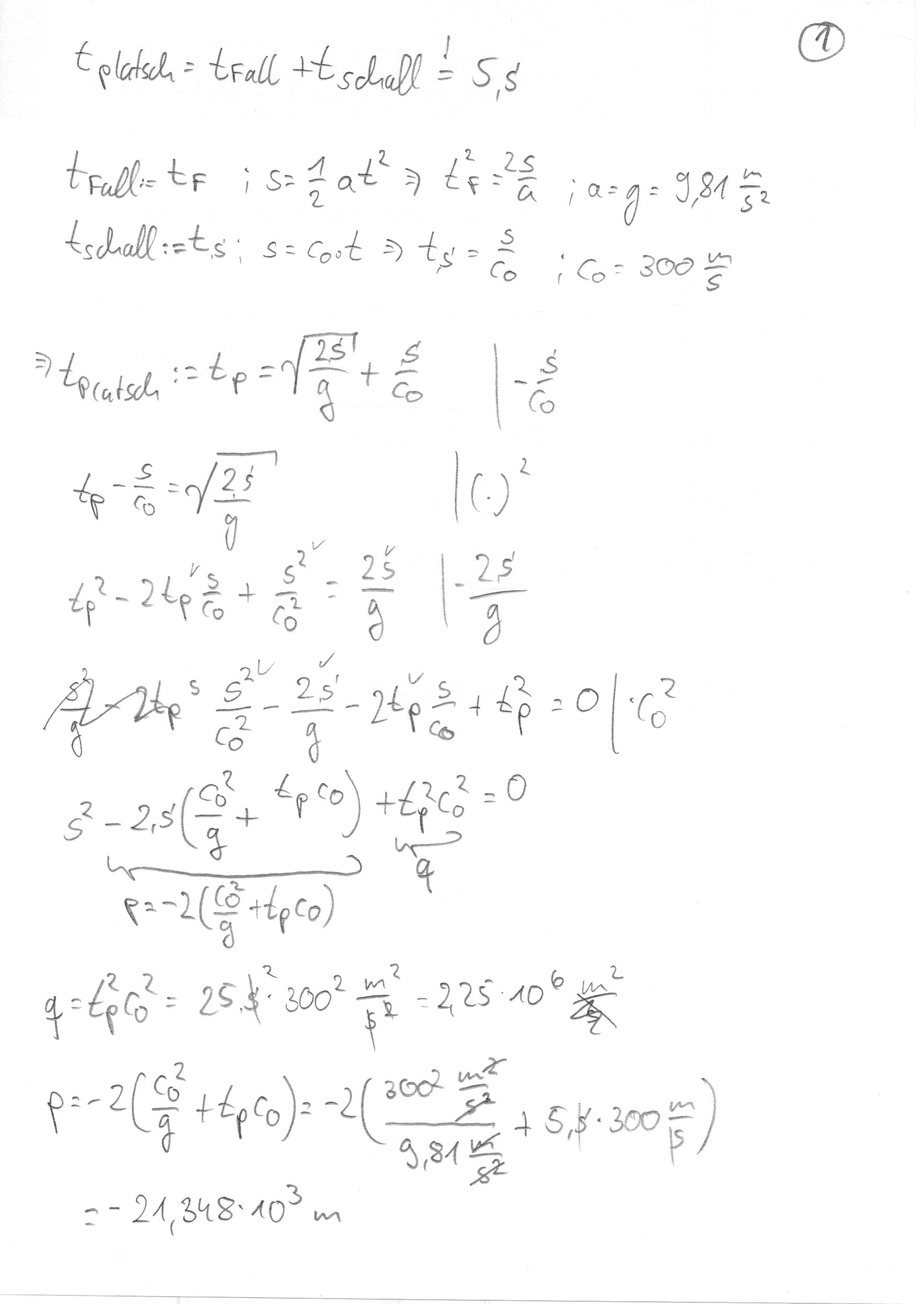

von Marek N. (Gast)
Unter vernachlässigung der Schallgeschwindigkeit und mit Näherung der
Erdbeschleunigung zu 10 m/s² rund 125 m.
Mit Schallgeschwindigkeit etwa 20 bis 30 % weniger also etwa 90 bis 100
m.

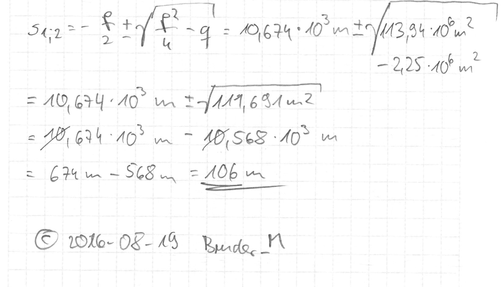

von Marek N. (Gast)
Sven F. schrieb:
> Es sind nur ca. 122 mtr. bis zum Platsch, trotzdem völlig
> realitätsfremd.
Ne, der Schall braucht ja auch noch eine gewisse Zeit für den Rückweg.
Ich hab jetzt 106 m raus.
edit: Ja, ich habe fälschlicherweise mit 300 m/s für die
Schallgeschwindigkeit statt 343 gerechnet. Sorry, war den ganzen Tag in
der Sonne.

von Bernd F. (metallfunk)
Richard H. schrieb:
> Jetzt fehlt aber noch der Einfluss des Luftwiderstandes auf den Fall.
Hier ist er:
  h: Tiefe des Brunnens (bis zur Wasseroberfläche)
  t: Dauer bis der "Platsch" gehört wird
  m: Masse des Steins
  A: Querschnittsfläche des Steins
c_w: Luftwiderstandsbeiwert des Steins
  ρ: Dichte der Luft
  c: Schallgeschwindigkeit
  g: Erdbeschleunigung
Leider ist h nicht als geschlossener Term darstellbar, man kann aber h
numerisch (bspw. mit dem Newton-Verfahren) aus der Gleichung berechnen.
Beispiel anhand eines kugelförmigen Steins (c_w = 0,45) mit Durchmesser
5 cm und Dichte 2000 kg/m³:
Mit den Parametern
  t = 5 s
  ρ = 1,204 kg/m³  (Wert für 20 °C und 1013 hPa)
  c = 343,4 m/s    (Wert für 20 °C und 1013 hPa)
  g = 9,81 m/s²
ergibt sich die Tiefe zu
  h = 96,13 m
Ohne Berücksichtigung des Luftwiderstands wäre
  h = 107,72 m
Je größer und/oder dichter der Stein ist, umso weniger macht sich sein
Luftwiderstand in der Lösung der Aufgabe bemerkbar. Beim vierfachen
Durchmesser (20 cm) ist bei unveränderter Dichte
  h = 104,42 m
