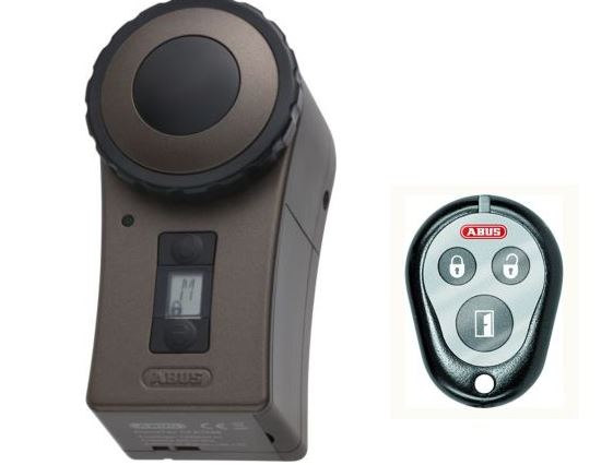

Hallo Leute! Ich habe vor einer Woche mal eine Frage zum Thema gestellt, möchte ich jetzt noch ein wenig "nachbohren". Ich bin auf der Suche nach ein ENERGIESPARENDER Funkmodul bestehend aus Sender und Empfänger. Solche 1 Kanal Anlagen gibt es viele, aber diese haben eine Ruhestromaufnahme vom ca. 5mA. Das ist extrem hoch. Jede Akku ist in 2 Wochen alle. Ich habe auch geschrieben, dass Abus für ein Produkt ein Modul Namens RX868SH-KL verwendet und Styndby von über 1 Jahr hat. So etwas will ich auch haben, finde ich aber nicht. Nun habe ich mich weiter eingelesen. Wer kennt: http://www.tme.eu/de/details/rx-4m30rr01sf/rf-kommunikationsmodule-aurel/aurel/650200590g/ Ist ein Empfänger der 70µA braucht. Das wäre vielleicht optimal. Kann man so ein Bauteil nehmen? Mit welchem Sender wäre er zu kombinieren. Was/ Wie genau schließt man so ein Bauteil an? Im Endeffekt will ich ein Lampe mit der Fernbedienung ein und ausschalten. Klar.. ein Relais dazwischen. Wo könnte ich mir Informationen holen wie man so ein einfaches Schema realisiert? Danke euch!

Abus CFA 1000 ist lediglich mit 3 AA Batterie.

hier das Produkt
Plamen I. schrieb: > sind die Bauteile Energiearm zu versorgen > oder durchs Abschaltmanagement...sprich Microkontroller Am besten machst du beides. Bei sehr hohen gewünschten Laufzeiten ist das 'Abschaltmanagement' aber immer eine Herausforderung. Ein dummes Modul als Empfänger (weil die wenig Strom ziehen), das nur 1:10 (oder 1:20) der Zeit aktiv wird. Erkennt es einen Träger, wird es aktiv gehalten, bis eine komplette Sequenz empfangen wurde. Diese wird ausgewertet und dann verworfen oder angewendet. Auch ein Abus Empfänger wird vermutlich durch andere 433 MHz Sender schneller leergeorgelt, als wenn nix ausser der Abus Mama da sendet. Schritt 1 wäre also, den Empfänger nur einen Bruchteil der Zeit zu aktivieren (Betriebsspannung) und auf ein Signal zu hören. Ein low power MC wäre dann der nächste Schritt, wie einer der neueren Picopower MC von Atmel oder gar ein MSP430, der lange Zeit einer der genügsamsten MC überhaupt war.

Plamen I. schrieb: > Und solche Module als fertige Bausteine gebe es nicht zu kaufen? Ein NRF24L01+ braucht im Standby 26uA bzw 900nA und kann einen schlafenden Mikrocontroller (wenige uA) per Interrupt aufwecken. Das sollte per Selbstbau möglich sein. Braucht aber etwas Intelligenz. Kosten tut das auch nicht viel. Für die Menschen der Sorte "Arduino-Anwender" (Generation SIRI) ist das natürlich nix.
F. F. schrieb: > Plamen I. schrieb: >> Es muss die Lösung her, was für Bauteile zB. Abus verwendet. > > Falsches Forum. > Geh zum nächsten Schlüssel- und Schlosshändler und kauft dir das von > Abus. > Einen Schalter, der der die Batterie ein- und ausschaltet, ist nichts > schweres. Du hast es nicht verstanden.... Man denkt zu viel.... Meine Frage noch einmal: kennt jemand ein FERTIGES Sender/Empfängermodul der EGAL AUF WELCHER WEISE 1 Jahr Standby hat. Bitte nicht mehr versuchen nachzudenken weswegen ich das brauche, was ich damit machen und bitte vor allem KEINE VORSCHLÄGE WIE ICH ES ANDERS MACHEN SOLLTE/ KANN. Existiert ein fertiges 2 teiliges Bausatz.. JA/ NEIN.-.. Wenn JA...Firma.. Link, etc. Ich stelle mir eine FERNBEDIENUNG mit 1 Knopf vor und eine Empfängerplatine.... mehr nicht, weniger auch nicht.
