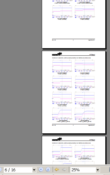

von Dirk K. (dekoepi)
Oh, bei so hohem Vin würde ich sogar auf HT73XX-1
(http://www.holtek.com.tw/documents/10179/fafea7fe-0c1e-4e6f-be98-64cdc6472624
- bis 30Vin) setzen.
Auch sehr genügsam. 250mA kann der sogar.
Bei HT78xx und HT73xx gibt es aber merkwürdig leere Datenblätter, keine
Oszillogramme. In der Praxis an USB-Spannung auf 3.3V habe ich damit
keinerlei Zickereien. Habe nur ein ungutes Gefühl bei "so wenig"
Dokumentation.
> Oszillogramme.
Ist Dein pdf-Reader kaputt? Das Datenblatt aus Deinem Link enthält
diverse Kurven, die bei alldatasheet gefundenen hingegen nicht.
Achtung, HT73xx ist nicht HT73xx-1!
HT73xx:
http://www.holtek.com.tw/documents/10179/bb8bb318-371d-45a2-a428-cd8418487816
(max 12Vin)
Die HT78xx können 500mA, aber dürfen nur 8Vin. Bei denen ist hingegen -A
oder -1 egal, ist derselbe IC.
