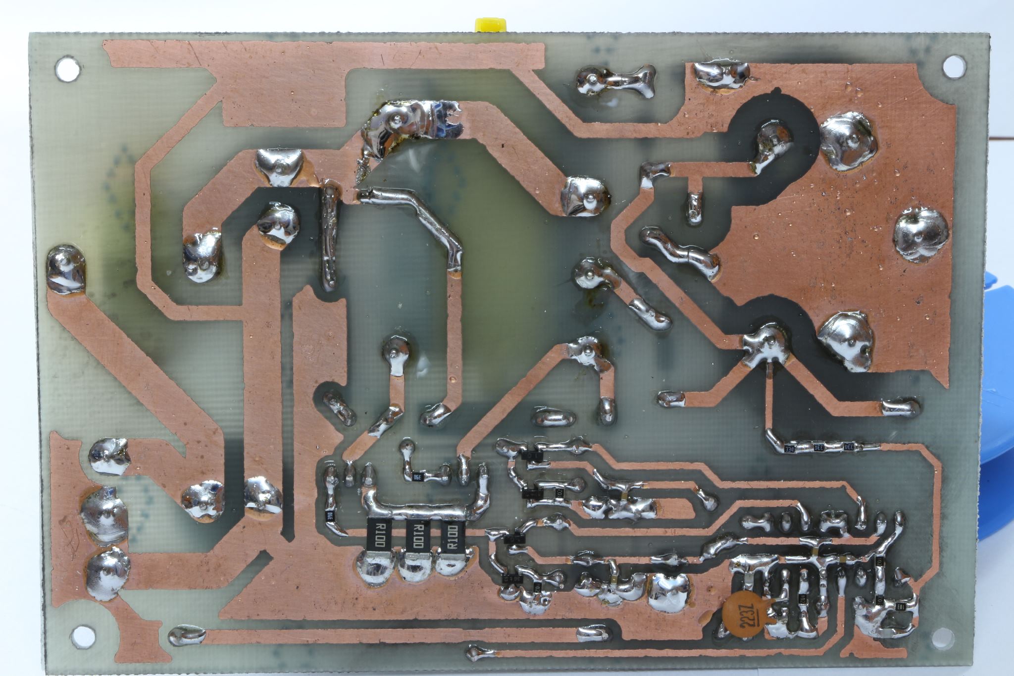

von Luca E. (derlucae98)

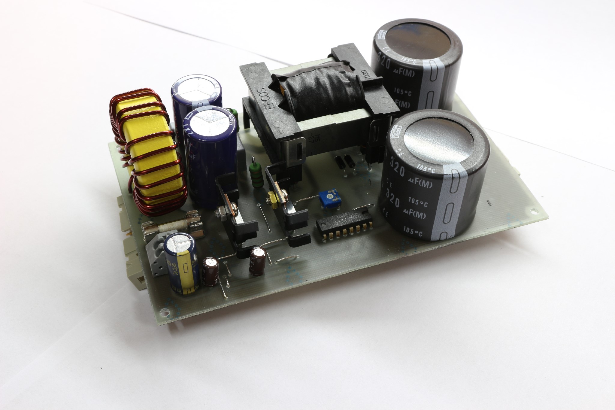

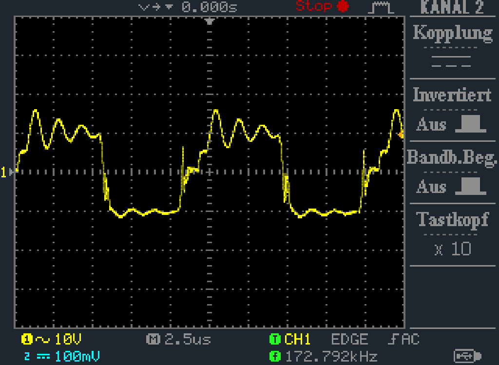

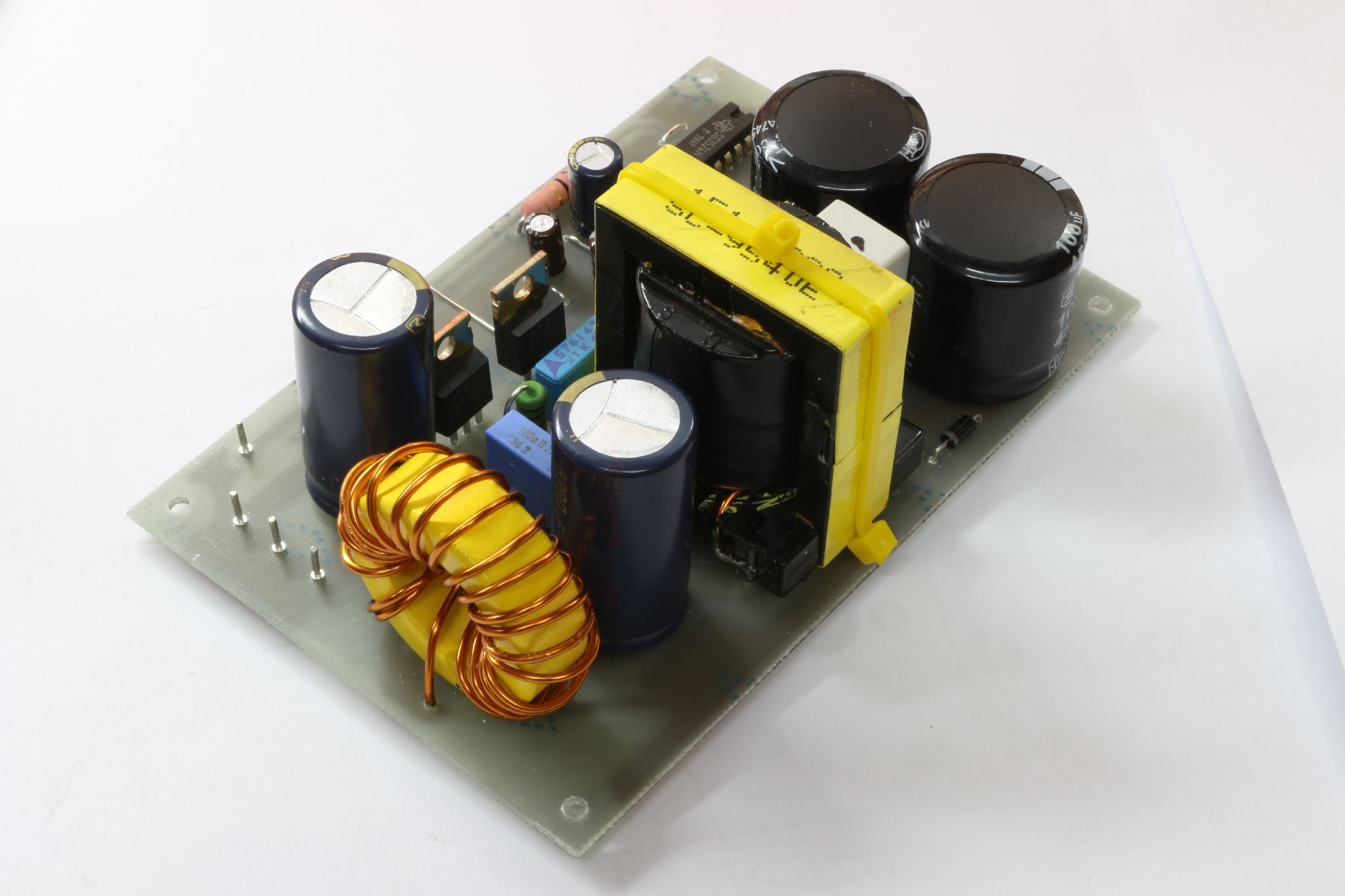

ich möchte mich in die Entwicklung von Schaltnetzteilen einarbeiten.
Dazu habe ich einen Gegentaktflusswandler (Parallelspeisung) mit dem
SG3524 aufgebaut.
Ziel ist es, 12V auf 250V mit 200mA zu transformieren.
Ich habe dazu einen Übertrager aus einem ATX-Netzteil mit je 12
Windungen für die 2 Primärwicklungen und 250 Windungen für die
Sekundärwicklung bewickelt.
Der Kern hat keinen Luftspalt.

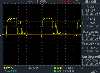

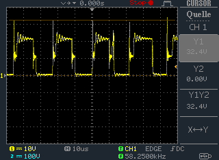

Im Leerlauf wird die Ausgangsspannung auf 245V geregelt. Als Last dient
ein Schaltnetzteil, das mit einer elektronischen Last belastet wird.
Sobald die Sekundärseite mit 100mA belastet wird, sackt die
Ausgangsspannung auf 225V zusammen.
Das Tastverhältnis an den Gates der Mosfets steigt dann von 8% auf die
maximalen 45% an.
Wie kann ich das Problem beheben? Etwa auf die Sekundärwicklung mehr
Windungen aufbringen, damit der Regler unter Last die Mosfets nicht mit
maximalem Tastverhältnis ansteuert, sondern noch etwas Luft nach oben
hat?

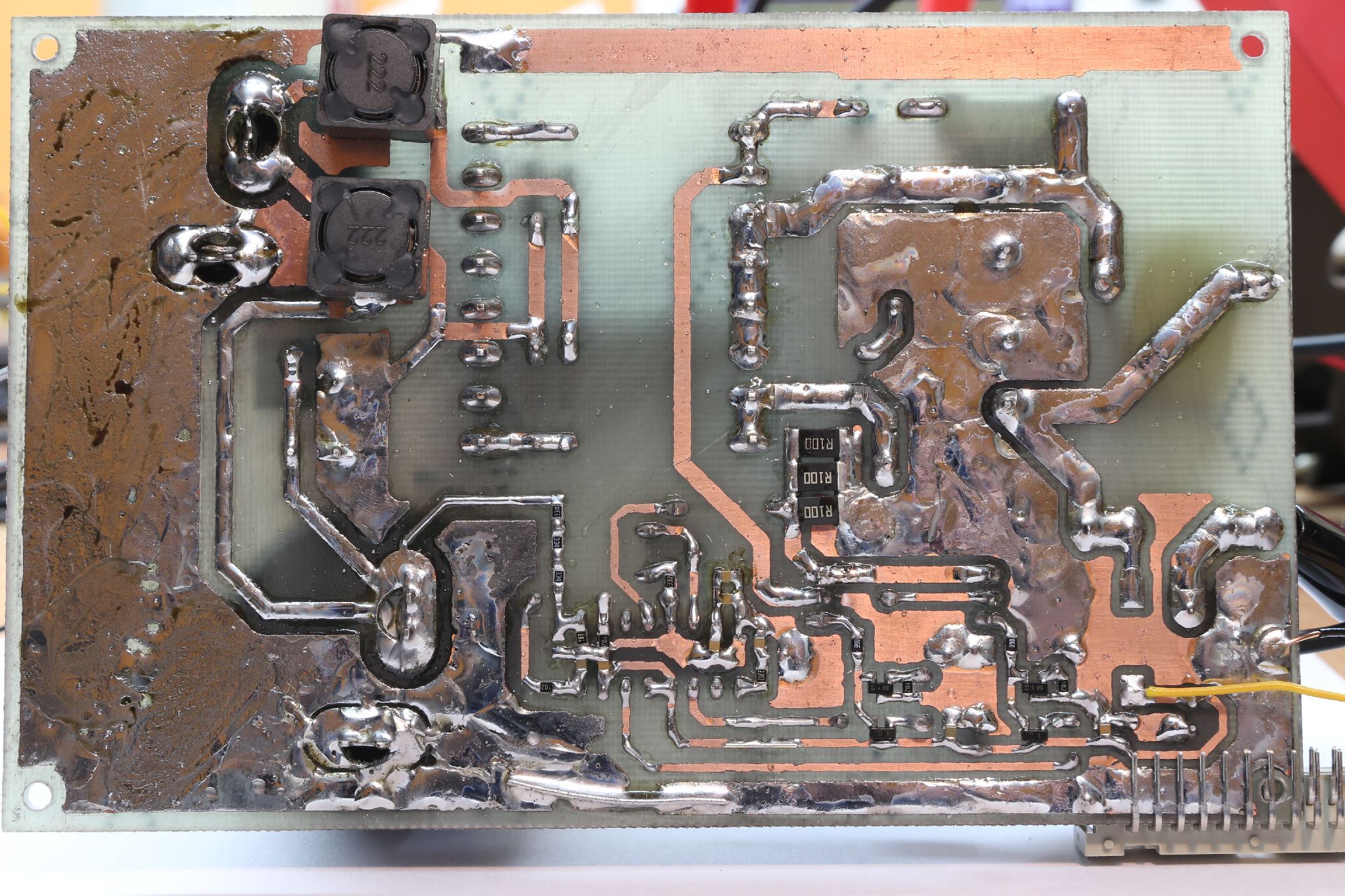

Schaltplan und Layout im Anhang.
Vielen Dank im Voraus!

Welcher Kern beim Trafo? Sowas wie ein EC oder ETD? Oder was
abgeflachtes? Wie groß genau?
hast Du vielleicht mal ein Foto des Aufbaus mit dem Trafo?
Welche Drahtstärken verwendest Du?

von ArnoR (Gast)
Luca E. schrieb:
> sackt die Ausgangsspannung auf 225V zusammen.
> maximalen 45% an.
Du hast den Trafo so gewickelt, dass die Schaltung bei 12V am Eingang,
genau 250V am Ausgang liefert, falls es keinerlei Verluste gibt und das
Tastverhältnis exakt 50% ist:
Da die Schaltung aber nur 45% Tastverhältnis liefern kann und ein paar
Verluste auftreten, ist die max. Ausgangsspannung etwa 10% niedriger als
250V. So etwa 225V passen da gut. Die Schaltung funktioniert also soweit
richtig.
> hat?
Genau.
So, ich hatte nun mal Zeit den Übertrager zu wickeln und die neue
Platine zu ätzen.
So ganz funktioniert es aber noch nicht.
Primärseitig habe ich je Wicklung 2x 18 Windungen mit je 0,7mm CuL-Draht
aufgebracht.
Die Sekundärwicklung hat 450 Windungen 0,2mm CuL-Draht.
Als Last dient eine 40W 230V Glühlmape.
Unter Last bricht die Spannung auf 230V zusammen. Die Ausgangsleistung
beträgt 35W, die Eingangsleistung 48W bei 12V.
Die Verlustleistung von 13W wird ja dann in Form von Kupfer-, Kern-, und
Schaltverlusten auftreten.
Die Frequenz lässt sich zwischen 30kHz und 46kHz verstellen. Bei 46kHz
ist die Ausgangsspannung unter Last maximal. Aber auch im Bereich 20kHz
bis 60kHz ist die Spannung nie größer als 230V.
Also habe ich weitere 70 Windungen auf die Sekundärwicklung aufgebracht.
Jetzt sind es bereits 240V unter Last. Allerdings sind die Verluste auch
auf 20W gestiegen.
Die PWM liegt dann natürlich am Anschlag bei 45%.
Der ETD39 Spulenkörper ist voll.
Soll ich es nochmal mit dem ETD44 Kern probieren und dort 4x 0,7mm CuL
pro Primärwicklung und 2x 0,2mm für die Sekundärwicklung nehmen oder
liegt der Fehler woanders?

von Thomas B. (thombde)
Bricht denn die Spannung auch bei kleinerer Last ein?
Wie ist das mit der Stromüberwachung? (R14,R16,R17,Pin4)
Bricht die Spannung auch ein wenn eine kleinere Ausgangspannung
gewählt wird? (Feedback, Pin1)
Und ein Foto von der Platinenunterseite währe hilfreich.
hinz hat ja schon was zur Wicklung geschrieben, sehe ich auch so. Du
hast jetzt zwar angenehm kleine Flussdichte und Magnetisierungsstrom,
aber dafür hohe Drahtverluste. Ich komme auf etwa 20R Drahtwiderstand
sekundär bei 450Wdg, dazu kommt noch der transformierte primär. Und von
den 2m2-Drosseln sieht und liest man auch nichts. Und du musst beachten,
dass es nur 90% Einschaltzeit sind und der Strom nicht gleichmäßig über
die Einschaltzeit fließt. Es gib bei jeder Einschaltflanke eine
Nachladestromspitze mit erhöhten Verlusten.
Der Fehlerverstärker im SG2524 hat eine Leerlaufverstärkung von typ.
80dB, davon frisst der Teiler R1...R4 schon 40dB, bleiben 40dB zum
Regeln. Die Schaltung kann die Ausgangsspannung daher überhaupt nur noch
im Prozentbereich ausregeln.
Jedenfalls stimmt der Schaltplan nicht mit der
Platine oder Aufbau  überein.
Bitte Foto von unten und oben.

Für die angepeilte Leistung sollte die Kerngröße völlig ausreichen.
Zum Vergleich: Über einen ETD-39 schicke ich derzeit im Dauertest eine
Grenzlast von 550W bei 130kHz. Nach einer Stunde ist dann der Trafo bei
100C angelangt.

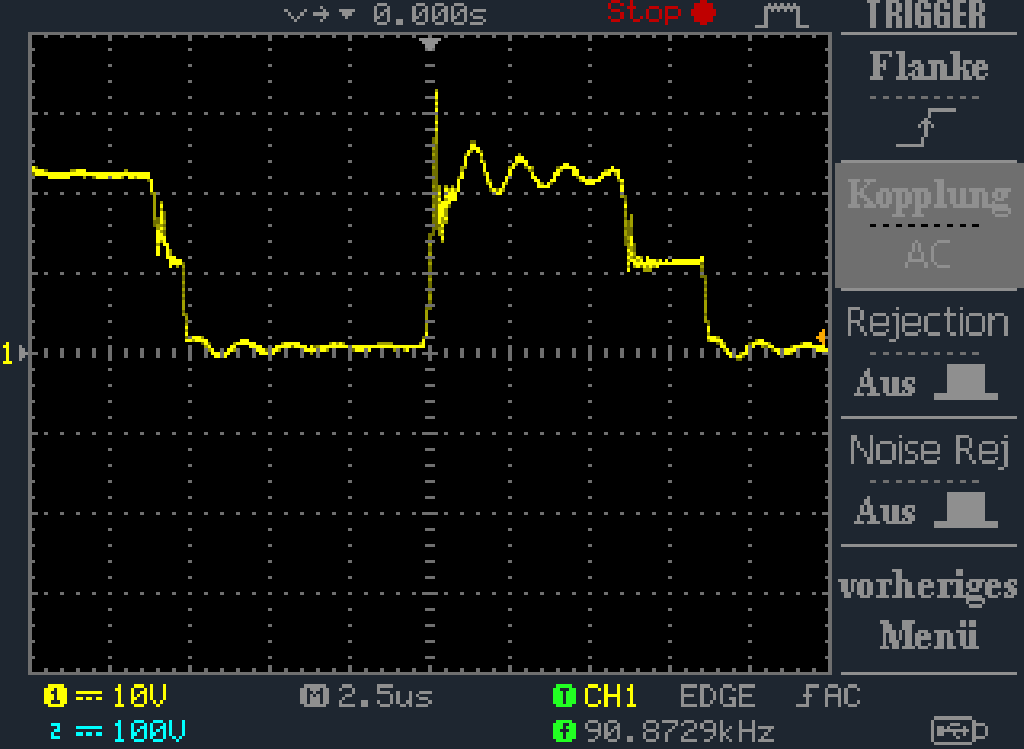

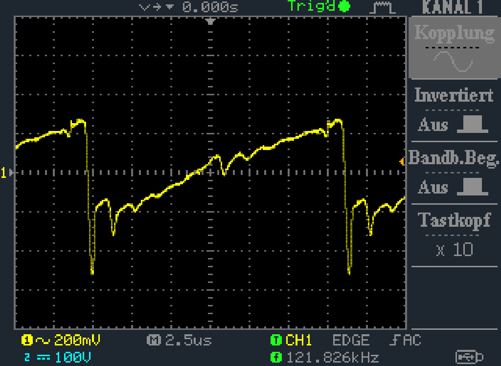

Erstmal danke für die Antworten!
Nein, bei Belastung mit einem 5,6kΩ Lastwiderstand beträgt die
Ausgangsspannung 245V. Das Tastverhältnis geht auf etwa 25%.
Im Leerlauf erreicht die Spannung auch nur 245V. Das wird die Toleranz
des Feedbackspannungsteilers und der Referenzspannung sein.

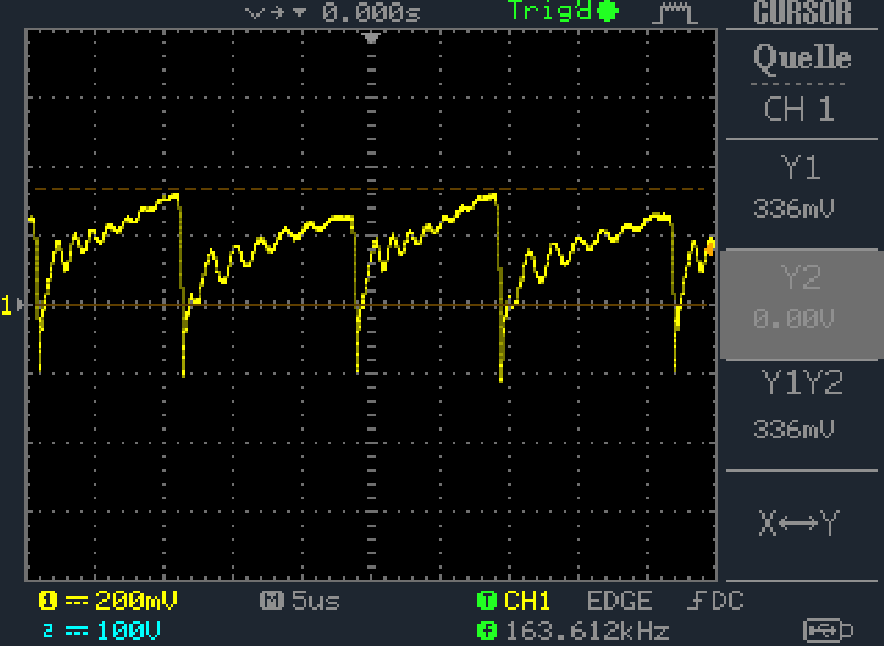

Oszibild der Spannung über den 3 Shuntwiderständen im Anhang.
335mV über 1/30Ω ergeben Strompeaks von 10A.
Thomas B. schrieb:
> Was mir auch nicht gefällt sind die 2,2mH Drosseln
Bei der Berechnung mit dem Simulationstool von Schmidt-Walter werden mir
2mH als Drossel vorgeschlagen. Das LC-Glied aus L4 und C17 dient nur der
weiteren Siebung.

von hinz (Gast)
Luca E. schrieb:
> Zur Berechnung habe ich also
> den Halbbrückengegentaktwandler verwendet.
Das halbiert natürlich die Eingangsspannung....

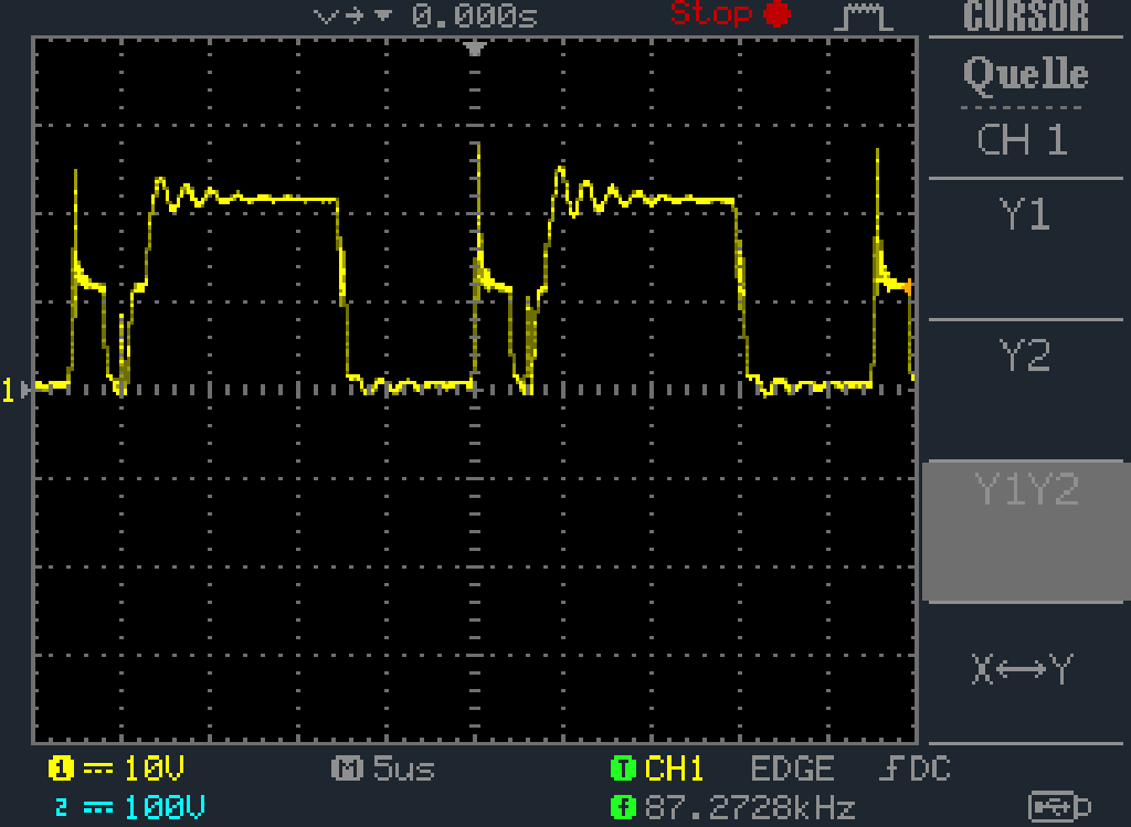

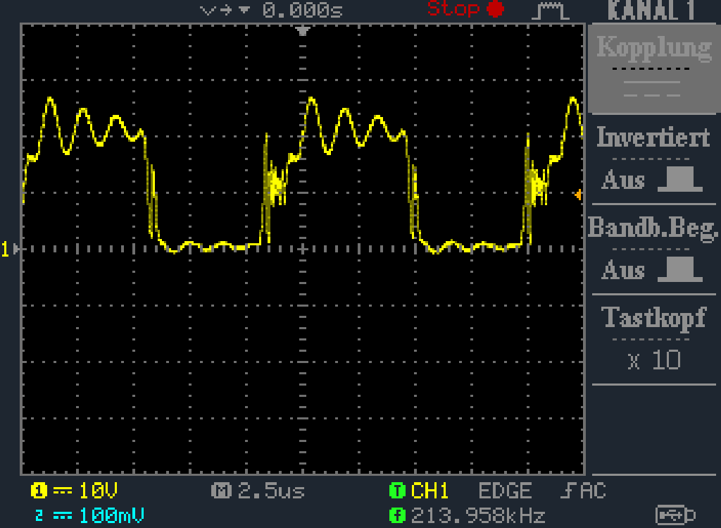

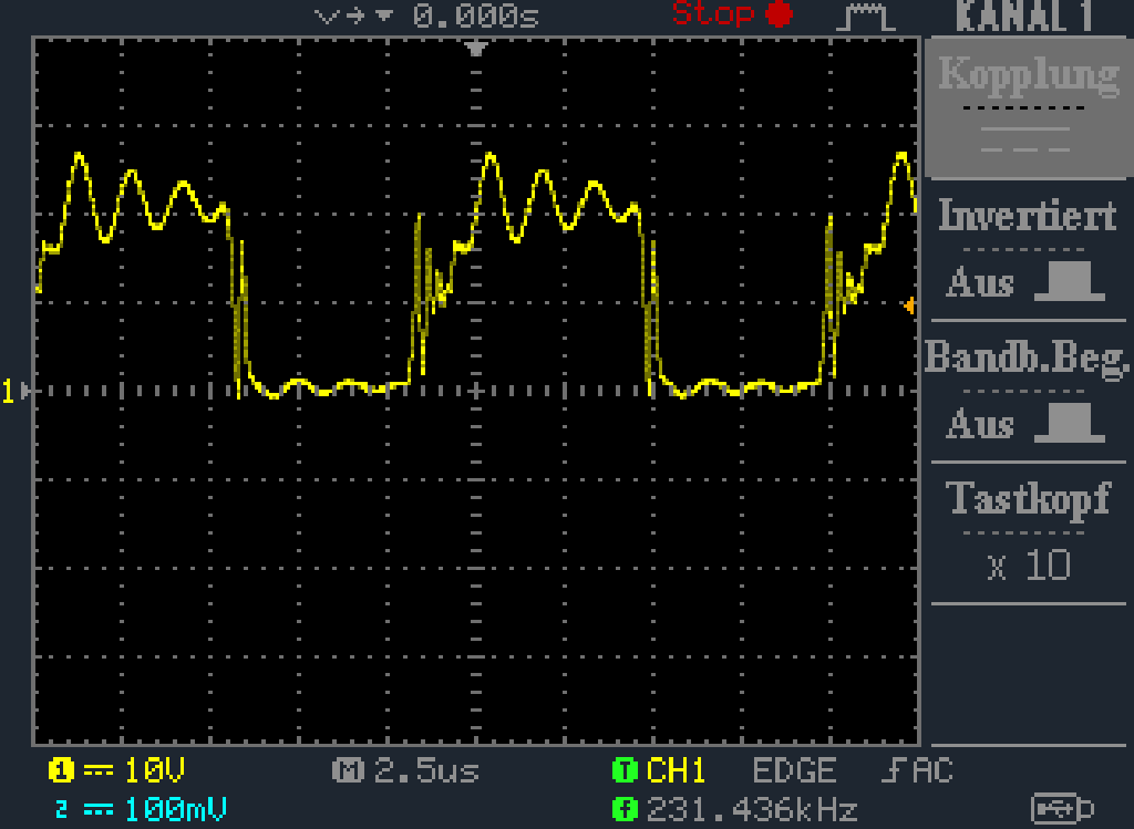

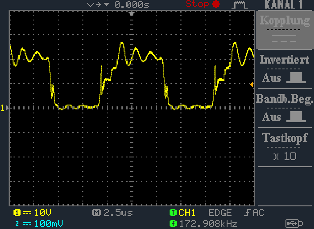

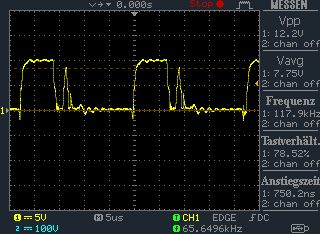

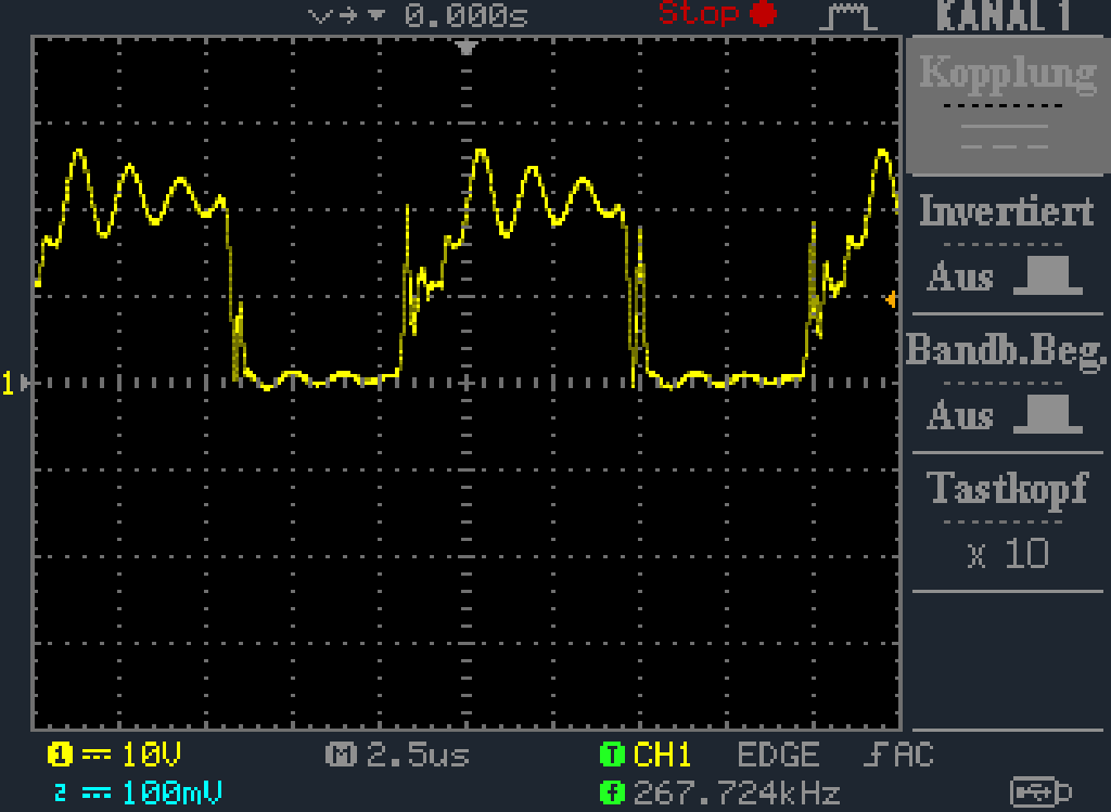

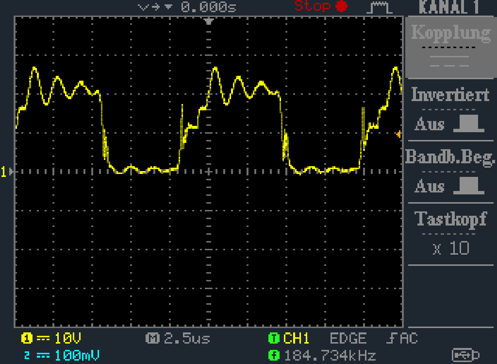

So, neuer Übertrager ist fertig
Mit der Glühlampe als Last beträgt die Spannung 240V. Es fließen 183mA,
macht 43,9W.
Auf der Primärseite fließen 4,7A. Bei 12V sind das 56,4W.
Es fallen also 12,5W Verlustleistung an.

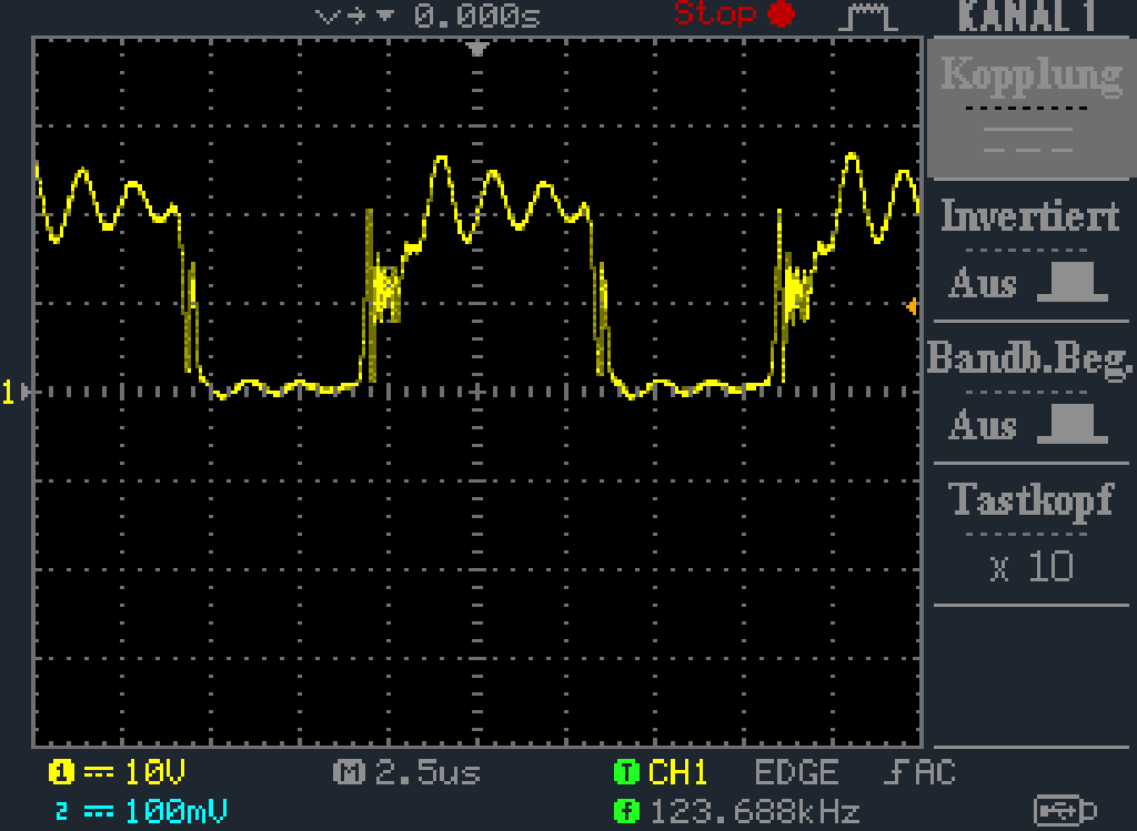

Wie im Bild "GATE.bmp" sichtbar, ist das Tastverhältnis jetzt nicht mehr
permanent am Anschlag. Der Übertrager macht sich mit lautem Surren
bemerkbar.
Thomas B. schrieb:
> hinz schrieb:
>> Und was stört dich an den UF4007?
> Weil das das billigste ist was man bekommen kann.
> Und eine BYW55/56 wäre passender, aber auch teurer.
Ist das billigste immer das schlechteste?
BYW54 hätte ich sogar da. Aber ist sie mit ihren 4µs t_rr nicht zu
langsam?
hinz schrieb:
> Als nächstes kommen dann die Snubber dran...
Das Oszibild "DRAIN.bmp" zeigt die Spannung am Drain von Q2.
Die Snubberwiderstände haben übrigens 120Ω, die beiden Mosfets sind
IRFB7446, keine IRF540. Das habe ich vergessen im Schaltplan zu
aktualisieren.
von hinz (Gast)
Fleißig!
> macht 43,9W.
Noch zu viel.
Da klopt aber was zurück! Die Spitze hat da so stark nichts zu suchen.
> bemerkbar.
Sicher, dass die Kernhälften ohne Luftspalt sind?
> langsam?
Viel zu langsam.
Die Bilder sind so arg klein für meine alten Augen...
Und mach gleich noch eines vom Regelkreis.
Zu viel, das sollten ehr 12 Ohm sein. Dafür wird die Kapazität zu groß
sein, mal sehen.
> aktualisieren.
40V ist schon etwas knapp.
alle Achtung vor diesem Bauprojekt! Immerhin ist es auf einer schönen
selbst gemachten Platine zur Realität geworden.
Man erhält hier ein eindrucksvolles Beispiel dafür, wie trotz
umfangreicher Berechnungen trotzdem mehrere Versuche notwendig sind, um
die Trafowicklerei in zielführend sinnvolle Bahnen zu bekommen.
Ich möchte noch zu bedenken geben, daß auf den Oszilloskopbildern von
22.24 Uhr zusätzliche unerwünschte "Zacken" zu erkennen sind. Im linken
Bild nach jedem Aussschalten des FETs und im rechten Bild sieht man es
nach dem mittleren Rechteck. Also im Bilderbuch dürften sie nicht
auftreten. Vielleicht rührt daher das Geräusch des Kerns. Vielleicht ist
auch schon die Strombegrenzung am Anspringen. Das wäre noch am Objekt
selbst zu erforschen. Ebenso könnten die 12 Watt Verlust zum Teil von
diesen Zusatzzacken herrühren, weil die FETs dann mehr Schaltvorgänge
ausführen als offiziell geplant. Die FETs werden anscheinend nicht
perfekt geschaltet, obwohl sie nicht an langen Drähten angeschlossen
sind. Ist GND des ICs möglichst direkt mit dem - Pol des 4,7mF-Elkos
verbunden oder können sich da bereits Spannungsspitzen einschleichen?
Ich wünsche noch viel Erfolg bei der Optimierung und bin auf die
Präsentation des optimalen Ergebnisses gespannt.
mit freundlichem Gruß

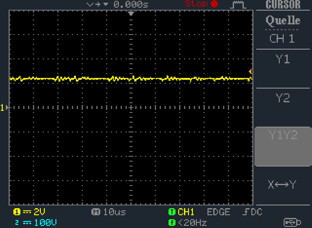

Anbei ein Bild von Pin 1 des SG3524 (IN-) und Pin 9 (Comp).
Ich habe jetzt 10Ω eingebaut. Wie in Bild "DRAIN_2.bmp" zu sehen, ist
die kurze Spannungsspitze etwas geringer geworden.
Die Spannungsspitze auf dem Gate ist aber nach wie vor da.

Ich habe die Strombegrenzung mal außer Gefecht gesetzt, indem ich die 3
Shunts überbrückt habe. Die Ausgangsspannung geht jetzt unter Last auf
die 245V, die auch im Leerlauf erreicht werden.

Die Anbindung der Masse ist leider nicht so optimal. Sie geht über 2
Lötbrücken und hängt hinter den Gatetreibern. Aber auch wenn ich die
Masse direkt mit einer 1,5mm^2 Brücke mit den Minuspolen der Elkos
verbinde, bleibt der Spike.

von hinz (Gast)
Falsche Zeitbasis, man will ja das Surren sehen.
Klemm die mal so um, dass sie parallel zu den MOSFETs liegen.
Tiefpass zwischen Shunt und Regler hilft gegen Transienten.

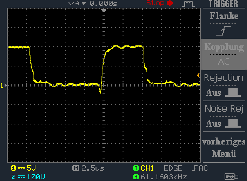

Die Snubber parallel zu Drain und Source?

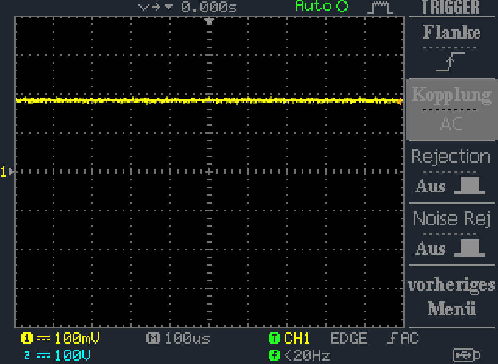

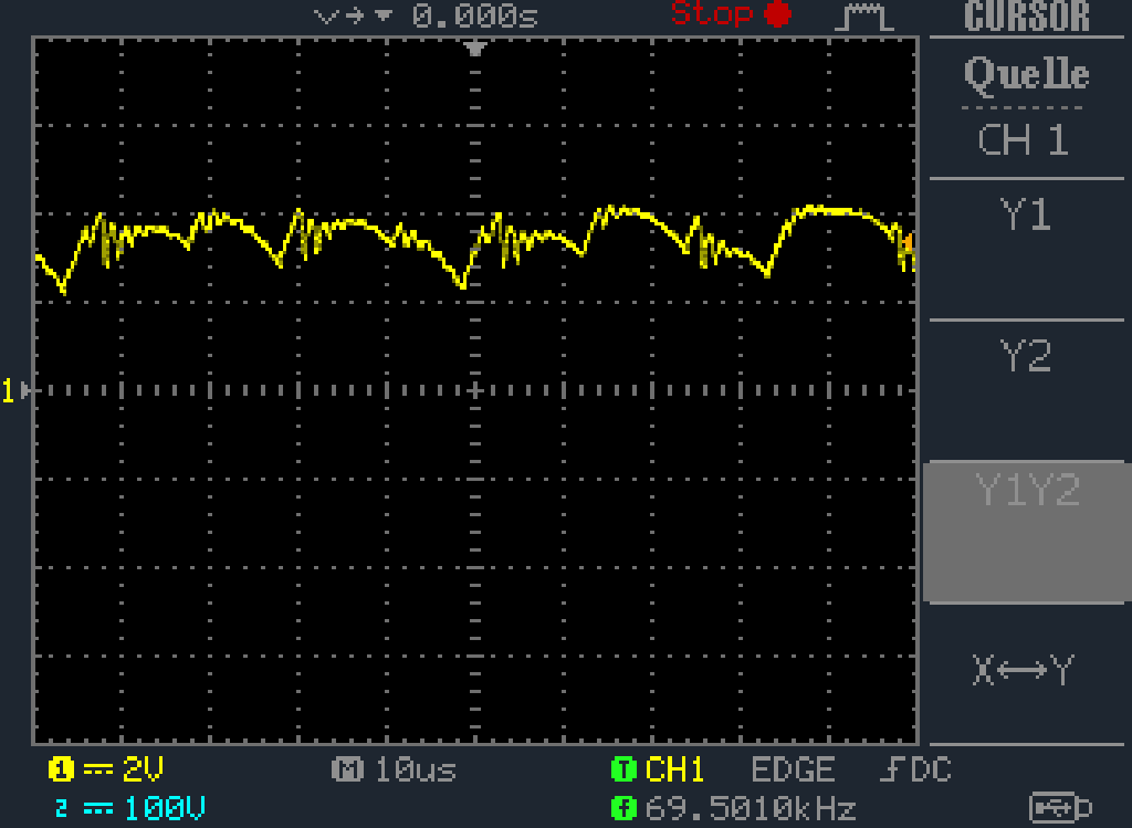

Ich habe es mit 4k7 und 4u7 probiert, allerdings stellen sich an Pin 4
des SG3524 500mV ein, was dazu führt, dass er sich deaktiviert.
Aus dem Opamp fließen also etwa 100µA heraus.
Mit 100 Ohm und 10µF sieht es schon besser aus. Siehe Oszibild
"CurrLimit.png"
Der Spike auf den Gates ist nun verschwunden. Er wird also tatsächlich
von der Strombegrenzung gekommen sein. (Gate.png)
Interessant ist, dass das Surren aufhört, wenn der Tastkopf mit Comp
verbunden ist. Es fehlen also nur ein paar pF von Pin 9 nach Masse. Mit
22pF ist das Surren verschwunden. (Comp.png)
hinz schrieb:
> Wo wirds denn warm?
Die Transistoren werden lauwarm. Die Snubberwiderstände sind
Keramikwiderstände mit 5W. Diese werden nach 3 Minuten schon 70°C heiß.
Hier wird also die meiste Verlustleistung anfallen.
Der Kern und die Wicklungen werden auch lauwarm. Wie hoch die Temperatur
im Wickelkörper ist kann ich natürlich nicht messen.
Ich nehme an, dass der Snubber noch falsch dimensioniert ist?

von hinz (Gast)
Ja.
Viel zu kleine Grenzfrequenz.
Das spricht für ein schlechtes Layout.
Da du die Trafoparameter (Haupt- und Streuinduktivitäten) wohl nicht
gemessen hast bleibt dir nur Trial&Error, aber 100nF sind wohl deutlich
zu viel.
Christian S. schrieb:
> 4. Snubber design (RC snubber)
https://www.google.de/url?sa=t&source=web&rct=j&url=http://www.deyisupport.com/cfs-file.ashx/__key/telligent-evolution-components-attachments/00-24-01-00-00-06-00-97/snubber-design.pdf&ved=0ahUKEwiv7Nfd9eTPAhXBYJoKHUZnCqgQFggwMAg&usg=AFQjCNF3RWaMI1ZU8nfKCT4CAvnAhiPf0g
Danke, das lese ich mir mal durch.
> zu viel.
Ich habe leider (noch) kein Induktivitätsmessgerät. Ich sollte mir mal
eins zulegen.
Ich habe mal etwas experimentiert...
Im Anhang sind zu finden:
1) Snubber mit 22nF Kondensator
2) Snubber mit 3,3nF Kondensator
3) Snubber mit 47nF Kondensator
4) Snubber mit 22nF, allerdings parallel zu den Fets
5) 16V Zenerdiode + UF4007 gegen +12V
6) 16V Zenerdiode + UF4007 gegen +12V mit RC Snubber (22nF)
7) 16V Zenerdiode + UF4007 gegen +12V mit 33V Zenerdiode parallel zu den
Fets
Snubberwiderstand jeweils 10Ω.
Der kurze Spike ist jetzt wesentlich kleiner. Interessant ist, dass bei
allen die selbe abklingende Schwingung auftritt.
Vom einer zu langen Masseleitung am Tastkopf kann sie nicht kommen. Er
ist per Massefeder direkt mit der Massefläche an den 4700µF Elkos
verbunden.
Kommt diese Schwingung von dem Schwingkreis, den die Primärinduktivität
mit der Sperrschichtkapazität der Dioden und der Kapazität des
Tastkopfes bildet? Aber warum ist sie dann auch bei dem RC-Snubber
identisch?

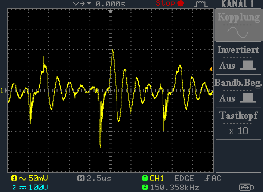

Ich habe jetzt nochmal andere Werte durchprobiert, aber ich bekomme die
"große" Schwingung von etwa 700kHz nicht weg.
Dann kann es ja eigentlich nur am Layout liegen?
Ein LCR-Meter ist bestellt. Dann werde ich den Snubber mal versuchen zu
berechnen.
