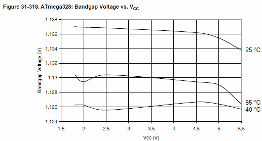

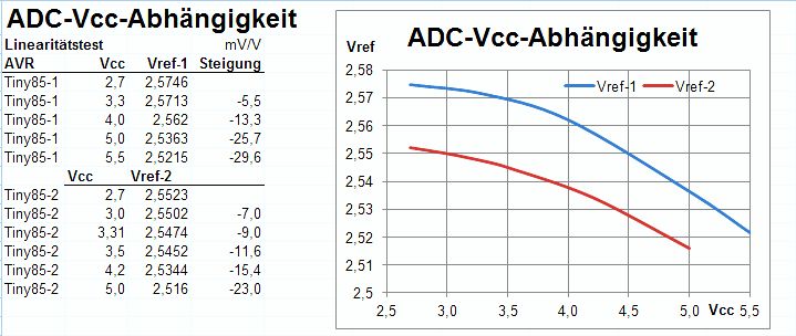

von Hermann (Gast)
Kann sein, dass Atmel in seinen Datenblättern Märchen erzählt.
Das habe ich auch nachgemessen, die Werte von Atmel sind typische Werte
- real sind sie noch ganz anders.

von Manfred (Gast)
Die Kurven sind ja mal doof, gerade im Bereich 4,5 - 5,5 V recht
deutlich. Andererseits sind das 2 mV / gerade mal knapp 2 Promille, über
alles (temp + voltage) sehe ich rund 1 Prozent. Für viele Anwendungen
gut genug, dennoch danke für die Kurven.
Wo hast' die her - im Datenblatt finde ich das nicht?
von Carsten R. (kaffeetante)
Die interne Referenz mag mit der Versorgungsspannung schwanken, aber
normalerweise hat man eine geregelte Versorgungsspannung wenn das Gerät
nicht direkt ungeregelt von einem Akku versorgt wird.
Zudem ändert sich die interne Referenz pro Prozent Änderung von Vcc um
deutlich weniger als einem Prozent. Grob aus der Grafik herausgelesen
ändert sich die Referenz bei 10 % Änderung von Vcc (in der
empfindlichsten Zone von 4,5 bis 5 Volt) um weniger als einem Promille.
Sie ist also um mehr als Faktor 100 stabiler als Vcc selbst wenn man
eine Temperaturkompensation verwendet. Es ist also schon deutlich
genauer, wobei oftmals Vcc selbst schon stabil genug ist.
Ohne Temperaturkompensation liegt die Abweichung in der Regel unter
einem Prozent. Auch das ist oftmals je nach Anwendung genau genug. So
schlecht ist das Teil also nicht. Es ist halt immer die Frage wie genau
es denn wirklich sein muß für die jeweilige Aufgabe.
von Hermann (Gast)
Auf S.485 im Datenblatt von 10/2014. Man findet das Diagramm meistens
bei "Typische Werte/BOD Threshold" unterhalb der Threshold-Werte.
Ja, die angegebene typische Vcc-Abhängigkeit ist beim Mega328 nicht
hoch.
Beim Tiny 85 geben sie typisch 20mV @4,5 bis 5,5V an und beim Tiny84
0mV.
Aber wie gesagt: verwenden kann man die Werte nicht - wenn man
nachmisst, kommt etwas ganz anderes heraus. Auch die
Temperaturabhängigkeit hat machmal entgegengesetzten Verlauf.
von Manfred (Gast)
Hermann - ich danke Dir, sind gleich mal 200 Seiten mehr als das, was
ich mir abgelegt habe.
Hoffen wir einfach, dass selbst bei abweichendem Verlauf die Grenzen
eingehalten werden. Interessant ist, dass es bei anderen Typen abweicht,
aber das hatte ich schon einmal anderweitig erfahren.
Zumindest für mich, wo die Ub aus dem Netz kaum schwankt und Betrieb bei
Raumtemperatur vorgesehen ist, nehme ich mit, dass das genau genug ist.
Wenn Du natürlich Automotive-Applikationen machst, na ja - dann eben die

Wenn man die Randbedingungen im Griff hat, ist das OK. Die Schaltung
sitzt aber meist im Gehäuse und liegt vielleicht in der Sonne ... und
direkte Versorgung an LiIon ist ja auch ganz praktisch.
Ich habe eine Messung mit 2 Tiny85 wiedergefunden und zur Info
angehängt.
Ein Tiny84, der im Datenblatt 0mV/V hat, hatte bei meiner Messung
-4,5mV/V.
Und zur Ergänzung noch die gemessene Temperaturabhängigkeit beim
Tiny861. Die Temperatur ist mit dem internen Temp-Sensor gemessen
(TempRoh):
'Vref=2,5523, TempRoh=308 bei 19°Cel und Vcc=4,968;
'Vref=2,5516, TempRoh=312 bei 25°Cel und Vcc=4,960;
'Vref=2,5510, TempRoh=328 bei 37°Cel und Vcc=4,961(intern 39°Cel)
--->Vref sinkt mit TempAnstieg, d.h. gegenteilig zum Datenblatt
S.273<---
'Egebnis: Vref -25ppm/K (Datenblatt ca. +120ppm/K)
Noch mal eine Frage: man kann ja einfach Vref auf dem Pin Aref ausgeben
und messen. Das ist aber meistens Vref=2,56V. Wenn man nun Vref=1,1V
wählt, ist die aus der selben Bandgap abgeleitet und hat also die selbe
Charakteristik? Ich habe das einfach mal angenommen und direkt
umgerechnet.
