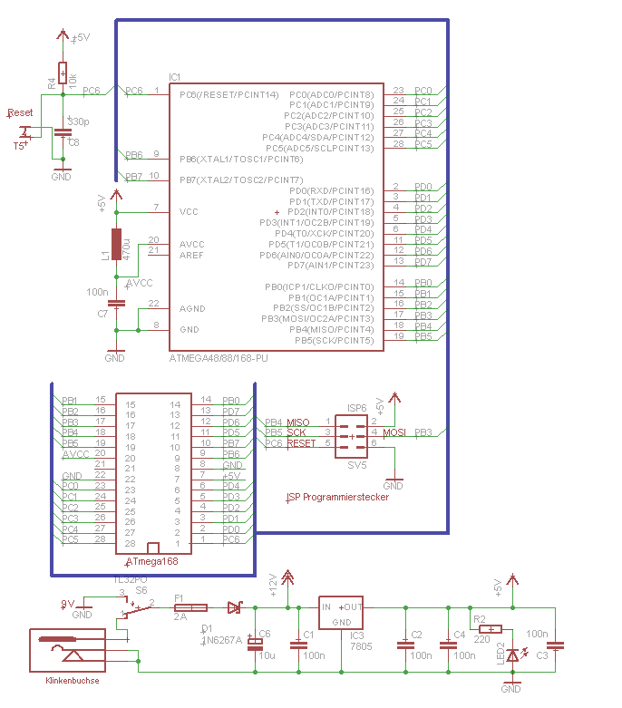

ich studiere Informatik und wollte mir als Übung zuhause ein Hygrostat
für einen Humidor bauen.
Ich verwende einen ATmega168A-PU, als Sensor einen AM2302, ein 2
zeiliges LCD Display und als Befeuchter einen USB Ultraschallnebler. Als
Regler habe ich einen 2 Punkt Regler programmiert. Zum flashen verwende
ich einen JTAG ICE und Atmel Studio 7.

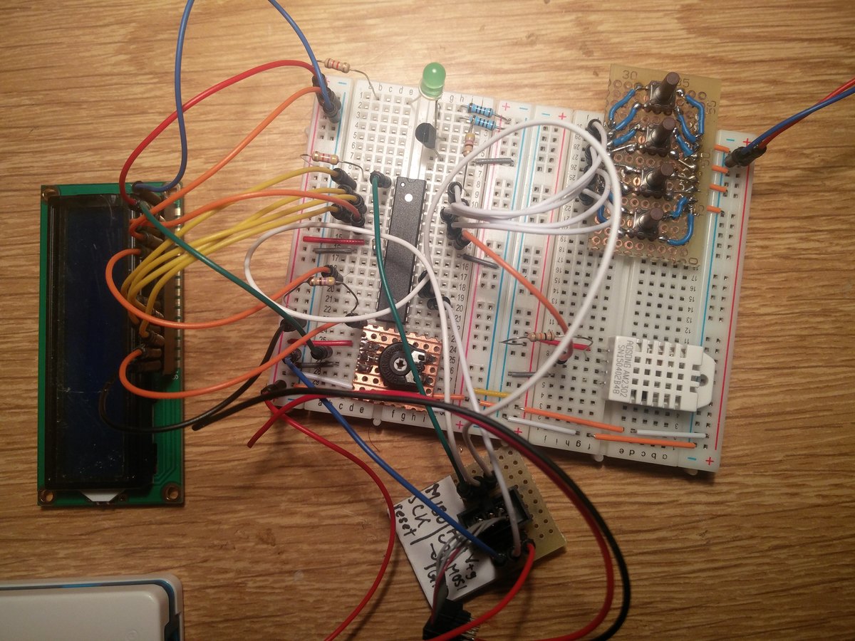

Zuerst habe ich also alles auf ein Steckbrett gebastelt und

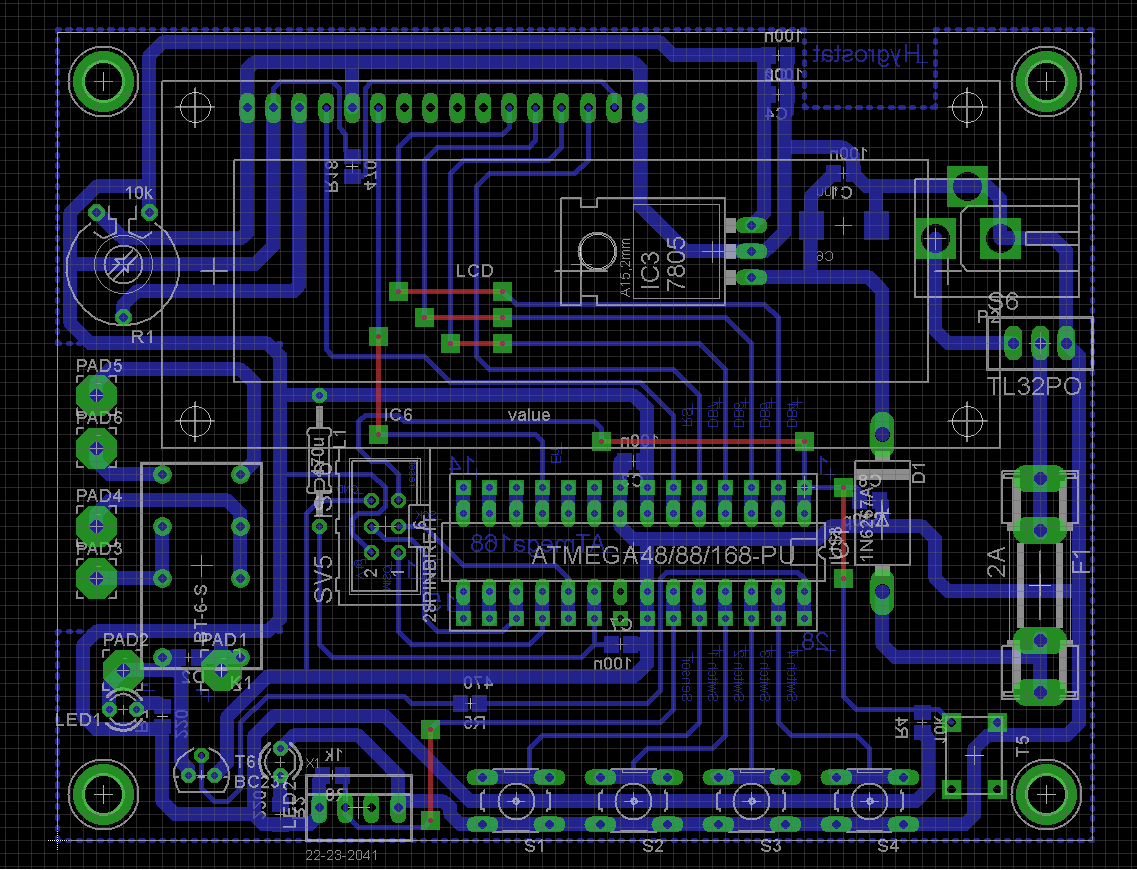

programmiert, bis es funktioniert hat. Als nächstes habe ich mir eine
Platine geroutet und geätzt. Leider funktioniert auf der Platine
garnichts.
Das Display sollte Temperatur und Luftfeuchtigkeit vom Sensor anzeigen,
zeigt aber nur einen Balken an. Und der Ausgang sollte aktiv sein, weil
ich die minimale Luftfeuchtigkeit auf 60%, also über
Raumluftfeuchtigkeit, gesetzt habe, ist aber inaktiv. Der uC lässt sich
aber korrekt flashen.
Was ich bis jetzt mal gemessen habe sind 5V Versorgungsspannung und 5V
am reset pin.
Im Anhang sind jetzt Screens von schemativ und layout, kann bei Bedarf
auch die Dateien direkt hochladen.
Ansonsten bin ich jetzt ziemlich ratlos, dachte ich habe die Platine
genau wie mein Steckbrett gemacht und dann läuft das Ding auch.
Schonmal danke an alle die den ganzen Text bis zum Schluss lesen.

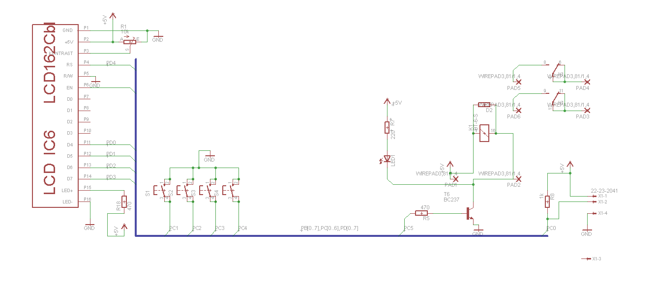

Schalte das Relais von 12V gegen Masse.
Die LCD Hintergrundbeleuchtung würde ich erstens mal schaltbar machen
und zweitens wieder von den 12V gegen GND schalten.
Was macht das aus?
Genau. Der Spannungsregler wird nicht so belastet.
von rüüüt (Gast)
A genau: LED2 wird nie leuchten.
von Grübelnder (Gast)

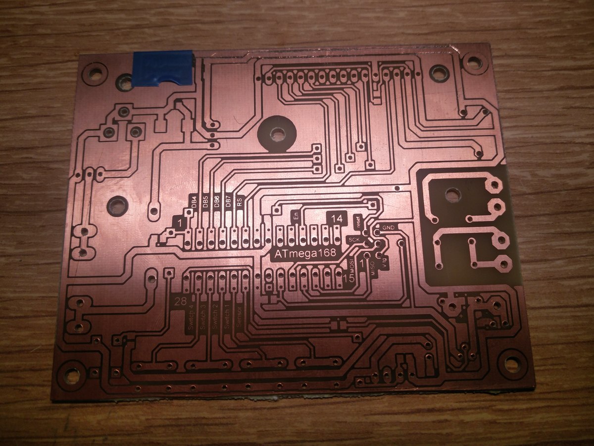

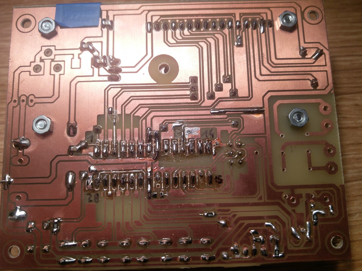

Danke schonmal rüüüt für die Tipps, D2 ist natürlich verpolt -.-, ist
mir garnicht aufgefallen weil ich sowieso keinen Bestückungsdruck habe.
Das Relais habe ich garnicht bestückt, wollte mir nur mal die Option
behalten. Weiterhin habe ich L1 und C7 nicht bestückt.
Hier mal paar Fotos zur veranschaulichung.
von Georg_G (Gast)
Damit hast du dir einen Teil der IO Ports totgelegt. Siehe Datenblatt.
AVcc hab ich auf dem Steckbrett auch nicht belegt und da macht er was er
soll. Dachte das brauch ich auch nur für analog Gedöns.
von M. K. (sylaina)
AVcc versorgt u.a. den Port, an dem der ADC klemmt, hier also PORTC. Man
braucht AVcc also nicht nur für Analog-Gedöns. Steht aber auch im
Datenblatt ;)
hab also jetzt mal eben statt L2 einen Drahtbrücke eingesetzt, hat
nichts gebracht.
Hat jemand eine Idee warum meine Platine so garnicht funktioniert?
Hat sich erledigt, sind mal wieder mehrere Sachen zusammen gekommen.
Ein Controller kaputt und das Display auf der Platine kaputt. argh.
Ansonsten danke für die Tipps :)
