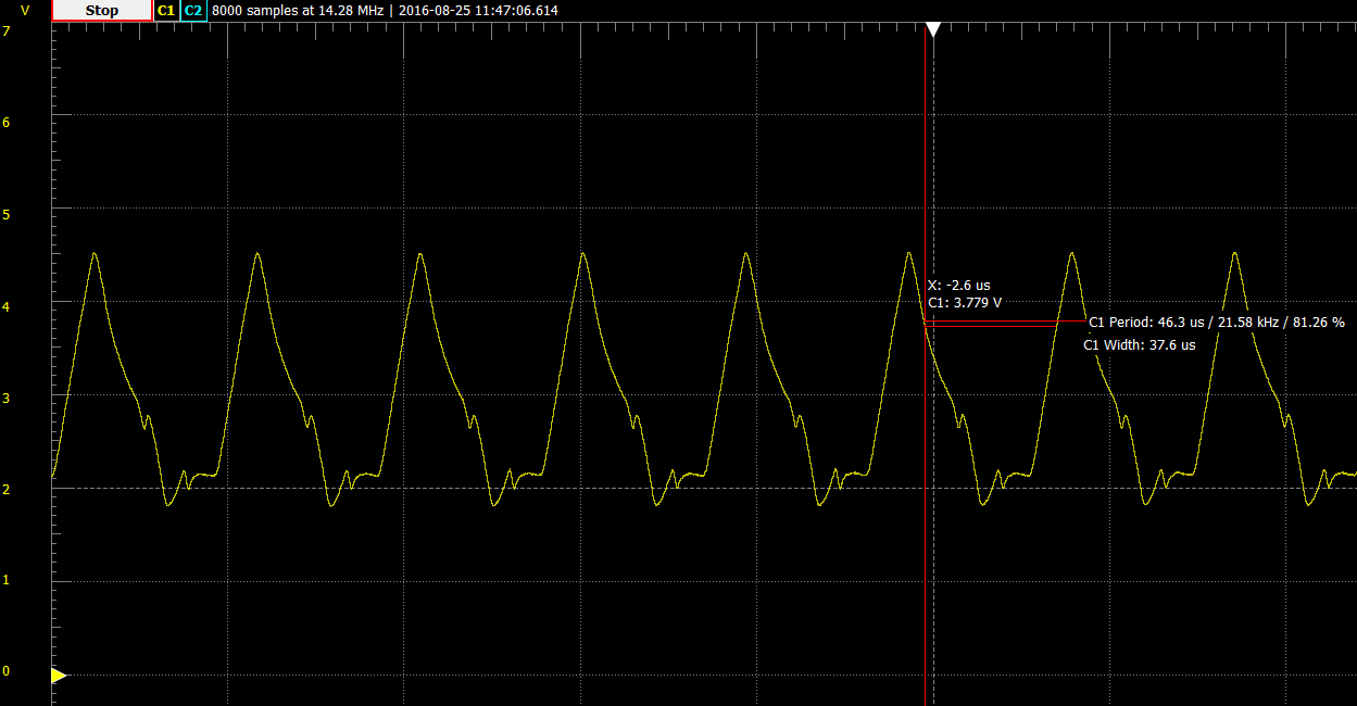

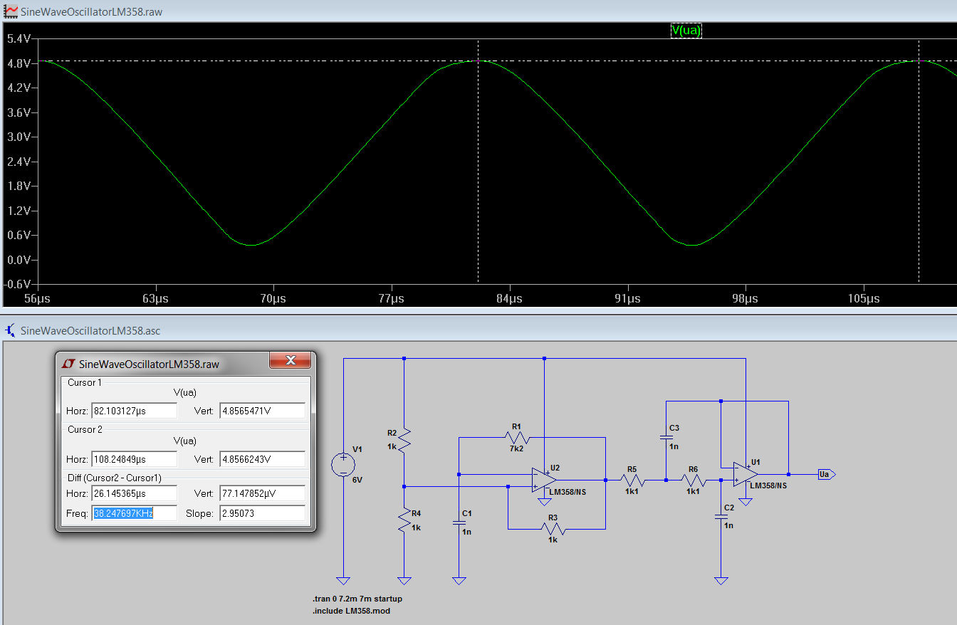

Ich habe die Schaltung nun simuliert und aufgebaut. Das Ergebnis ist sehr ernüchternd. In der Simulation sieht das Signal zwar gut aus, aber die 100kHz stimmen überhaut nicht! Die Messung zeigt ein verzerrtes Signal mit einer Frequenz von ca. 21kHz anstatt 100kHz. Der LM358 hat eine Bandbreite von 1MHz, das sollte eigentlich genügen. Kann mir jemand weiterhelfen?
M. G. schrieb: > Kann mir jemand weiterhelfen? Du hast doch LTspice.

M. G. schrieb: > Der LM358 hat eine Bandbreite von 1MHz Falsch, er hat ein Verstärkungs-Bandbreite Produkt (GBW) von 1MHz. Das bedeutet er hat bei 100kHz gerade mal noch eine Verstärkung von etwa 10. Prima Ausgangslage für einen klirrarmen Verstärker dessen Schaltung unter der Annahme berechnet wurde der (ideale) Verstärker hätte eine Verstärkung von unendlich. Auch im von dir verlinkten Beitrag wird dazu gesagt: "The bandwidth of the amplifier should be at least 10 times the frequency of oscillation." Du bist also an der absolut unteren Grenze. Weiter kommt es hier schon auf das Layout an und auf die Versorgungspufferung direkt am IC. Und selbst dann sieht man im verlinkten Beispiel ist der Sinus bestenfalls mittelmäßig. Dazu kommt, dass der OP unsymmetrisch betrieben wird und dass TI Notes für einen schnellen OP gedacht sind, der einen viel geringeren Ausgangswiderstand hat wie der olle LM358. Besser aber auch aufwändiger gehts mit Wien-Robinson-Brückenoszillator.
#4695518
Harald W. schrieb: > Nein, da steht nirends was von dem LM358. :-( Und hier steht nirgends was von 1MHz. Der LM358 ist für 100kHz als Oszillator in diesem Fall geeignet, weil er auf Grund der langsamen Flanken weniger Oberwellen liefert, als ein sehr schneller OPV. Für die Filterung ist er dagegen gar nicht geeignet, weil zu langsam. Das geht besser mit einem einfachen Transistor: Beitrag "Re: Dimensionierung Sinusozillator"

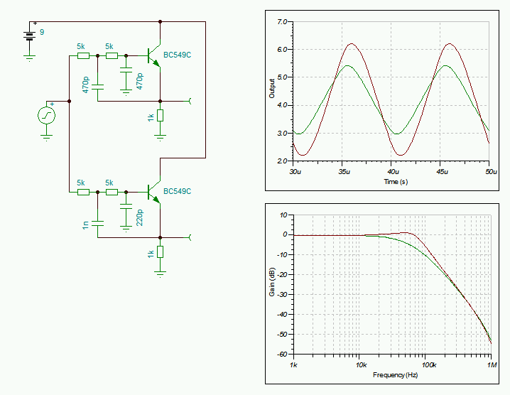

> Der LM358 ist für 100kHz als Oszillator in diesem Fall geeignet, weil er > auf Grund der langsamen Flanken weniger Oberwellen liefert, als ein sehr > schneller OPV. Für die Filterung ist er dagegen gar nicht geeignet, weil > zu langsam. Das geht besser mit einem einfachen Transistor: > > Beitrag "Re: Dimensionierung Sinusozillator" Wie dimensioniere ich die Schaltung für 100kHz? Die 100kHz Taktfrequenz am Ausgang des 555 sind mir klar. Wie berechne ich aber die folgenden R und C ?
#4695727
M. G. schrieb: > Wie berechne ich aber die folgenden R und C ? Ist nicht ganz trivial. Herleitung gibts im Tietze Schenk. Hier ist eine Seite in der es auch steht (Tiefpass 2. Grades): http://www.umnicom.de/Elektronik/Schaltungssammlung/Filter/Berechnung/Filter3.html#1.3.2 Du musst erst die Charakteristik auswählen (Bessel, Butterworth oder Tschebyscheff) und dann mittels der Koeffizienten die restlichen Werte bestimmen. Für Sinusformung würde ich eine Besselcharakteristik geben, aber das ist für mich alles schon lange her, vieleicht sagt Arno oder jemand anderes ders besser weiss noch was dazu. Die Grenzfrequenz bestimmt dann die Ausgangsamplitude und den Klirrfaktor. Auch hier aus dem Bauch raus würde ich mal anfangen mit Grenzfrequenz = Sollfrequenz und dann ggf. niedriger gehen und das mal simulieren.
#4695785
M. G. schrieb: > Wie berechne ich aber die folgenden R und C ? Am einfachsten durch Ausprobieren mit einem Simulator. (siehe unten) Der Andere schrieb: > Für Sinusformung würde ich eine Besselcharakteristik geben Das würde ich gerade nicht machen, weil der Dämpfungsverlauf beim Übergang vom Durchlass- in den Sperrbereich ziemlich flach verläuft und daher das resultierende Verhältnis aus Grundwelle zu Oberwellen schlecht ist (großer Klirrfaktor). Filter mit steilem Übergang in den Sperrbereich sind hier besser.
#4695809
ArnoR schrieb: > Filter mit steilem Übergang in den Sperrbereich sind hier besser. Das sieht man im Anhang sehr gut. Die untere Schaltung ist in Richtung Tschebyscheff dimensioniert, die obere Richtung Bessel/Butterworth. Die untere Schaltung liefert nicht nur mehr Pegel (rote Kurven), sondern auch weniger Klirrfaktor, nämlich etwa 3% gegenüber 5% oben. Im Simulator kann man auch prima jede beliebige Filtercharakteristik überprüfen, nicht nur Bessel, Butterworth usw. (für die kluge Leute die Koeffizienten ermittelt haben) sondern auch alles "dazwischen".

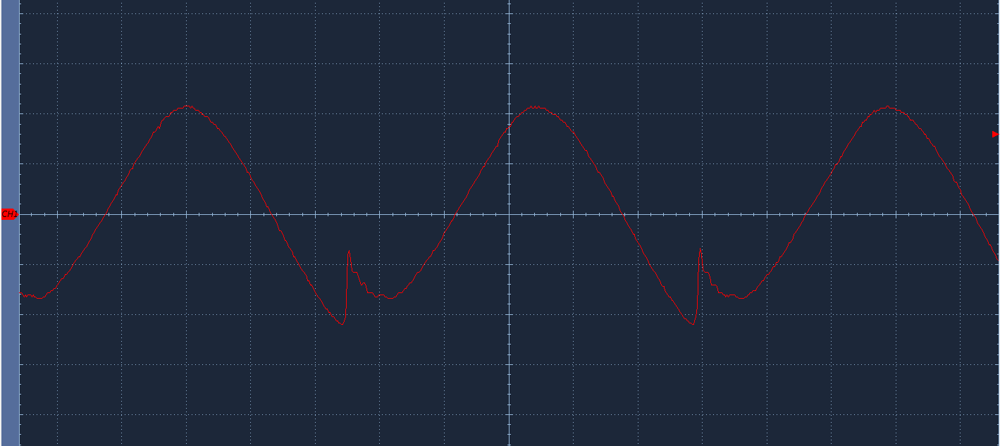

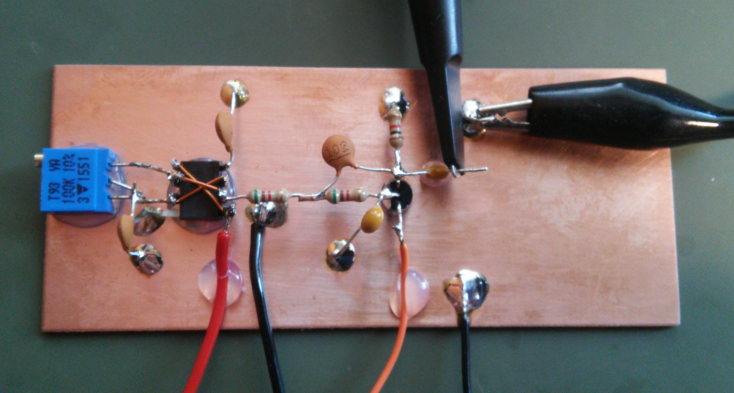

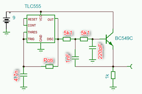

Hallo! Ich habe die Schaltung nun aufgebaut. Hier der Schaltplan mit den geänderten Bauteilwerten, die Messung und der Aufbau. Warum ist die Frequenz so instabil? Nach dem Einschalten rund 92kHz, ein paar Minuten später sind es 95kHz?
#4698262
M. G. schrieb: > Warum ist die Frequenz so instabil? Weil du keinen Quarzoszillaor gebaut hast. Alles unterliegt Temperaturschwankungen, auch der 555. Und die Spannung deiner Batterie sinkt auch allmählich mit der Betriebsdauer, was auch die Frequenz beeinflusst. Besser wird es erst wenn man einen Keramik-Resonator verwendet.

M. G. schrieb: > Ich habe die Schaltung nun aufgebaut. Hier der Schaltplan mit den > geänderten Bauteilwerten, die Messung und der Aufbau. Die Kurvenform sieht schlecht aus, weil die Amplitude zu groß ist (natürlich keine Skalierung angegeben!, vermutlich 2V/div), der Emitterfolger unten anschlägt und nicht mehr aktiv ist und daher die Schaltflanke vom Eingang zum Ausgang durchschlägt. Du solltest die Filtergrenzfrequenz niedriger ansetzen (die 5k1 vergrößern). Dein Aufbaubild sehe ich mir nicht an (zu groß, weil Foto als png und nicht jpg). Hast du den TLC555 oder einen bipolaren verbaut?
ArnoR schrieb: Hast du den TLC555 oder einen bipolaren verbaut? Einen bipolaren...

M. G. schrieb: > Einen bipolaren... War ja klar... Und dann wunderst du dich über die miesen Eigenschaften? Die Ausgangsstufe liefert einen H-Pegel irgendwo ~1,5V...3V unter Vcc. Die Spannung geht direkt in die Frequenz ein. Der CMOS dagegen geht sehr dicht an Vcc und Masse, entsprechend stabiler ist die Frequenz. Schmeiß die bipolaren 555 in die Tonne.
M. G. schrieb: > Hast du den TLC555 oder einen bipolaren verbaut? > > Einen bipolaren... Blöde Idee. Der ist ja laut Datenblatt bei 100kHz schon am Ende. Kein Wunder daß der die Frequenz nicht stabil hält.
