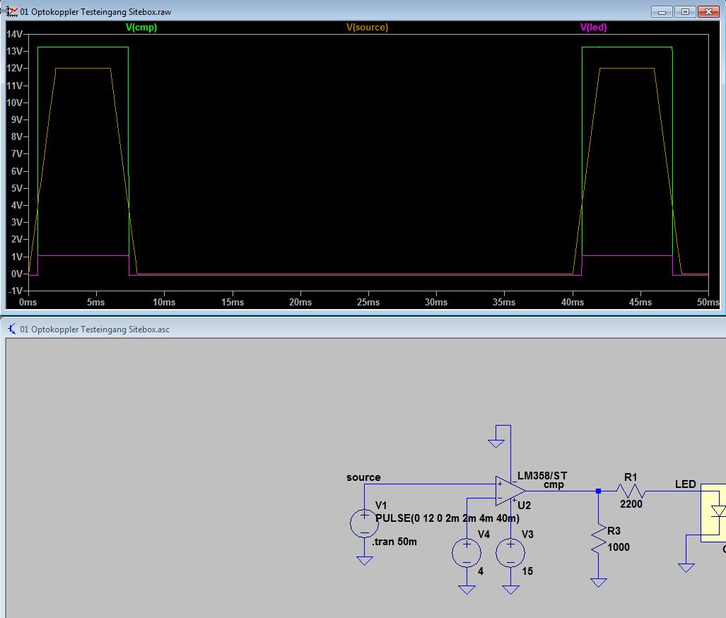

ich habe die Schaltung (s. Anhang) mit LTSpice simulieren lassen.
Es handelt sich dabei lediglich um einen kleinen Versuch:
ab einer bestimmten Spannung soll die LED zum Leuchten gebracht werden.
Der Komparator liefert nach Überschreiten der Referenz brav seine ~13V,
die aber, wenn die LED direkt angeschlossen wird, auf 1V sinkt. Mit dem
Spannungsteiler geht es jedoch.
Würde das in der Realität auch so funktionieren, dass die
Ausgangsspannung des Komparators auf 1V fällt, da die LED ja nur ca. 1V
benötigt? Oder würde der OP die LED grillen (mit den 13V)?
Und umgekehrt.
An eine LED gehört ein Vorwiderstand, ob mit Festspannung oder am
Ausgang eines OPAs betrieben.
Das hast du mit R1 erreicht, der R3 ist völlig überflüssig, er belastet
nur den OPA. Ein Spannungsteiler ist das nicht.
Übrigens: der LM358 ist kein Komparator. Bei 'richtigen' Komparatoren
(LM339) ist meist ein PullUp zur Versorgungsspannung am Ausgang
notwendig. Da würde die LED direkt anschließbar sein, weil dieser PullUp
als Vorwiderstand agiert.

Danke für die Antwort.
Das heißt also im Klartext:
Über dem Widerstand müssen ca. 12V abfallen, für I_f=10mA ergäbe das
einen Widerstand von 1,2k.
Richtig? :)
