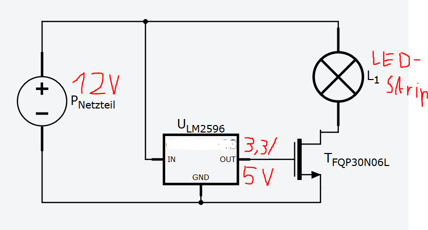

ich hab eine PWM-Steuerung mit einem 5V-Arduino nano Nachbau und einer
Mosfet-Stufe mit einem IRF540N, um damit einen 12V LED-Strip (max 2A) zu
dimmen/schalten. Das läuft auch schon seit einiger Zeit problemlos.
Jetzt wollte ich anstatt des Arduinos einen ESP8266 verwenden, der mit
3,3V läuft. Allerdings schaltet der IRF540n mit 3,3V nicht komplett
durch und wird sehr warm, das gleiche Bild bei einem 30N06L bzw.
IRL3803, obwohl Vgs eigentlich niedrig genug sein sollte.
Mit 5V fuktioniert alles einwandfrei. Ich habe das ganze mit der
angehängte Schaltung getestet.
Jetzt frage ich mich halt, wo das Problem liegt.
Einzige was ich mit vorstellen könnte, ist das ich gefakte Mosfets
bekommen hab, da ich sie immer bei ebay aus Hongkong für 10 Stück für
2-3€ gekauft hat. Hat jemand von euch schon solche Erfahrungen gemacht?
LG Ben
Wirklich? Laut meinem Datenplatt hat der IRF540 eine Threshold-Spannung
von bis zu 4V. Wie willst Du den mit 3V3 denn jemals eingeschaltet
bekommen? Der braucht mindestens 4V5.

von Ben B. (Gast)
Stimmt da hatte ich ein falsches/altes Datenblatt, aber warum ist es
beim IRL3803 bzw. FQP30N06L genauso, die sollten von Vgs her passen,
wenn ich nicht grad vollkommen falsch gekuckt hab.
von Christian L. (cyan)
Das Problem kommt daher, dass du den MOSFET noch nicht verstanden hast.
Der gewählter MOSFET ist in keinster Weise für deine Aufgabe geeignet.
Der IRF540 ist nur für Steuerspannungen von 10V spezifiziert. von 4,5V,
wie man es für den Betrieb an 5V Schaltungen benötigt, steht nichts im
DB. Von 2,7V, wie man sie für den 3,3V Betrieb benötigt, ist dort auch
nichts zu finden.
Beide sind nur für 5V Betrieb spezifiziert, nicht aber für 3,3V. V_gs,th
beschreibt nicht die Schwelle ab der der Transistor einschaltet. Dort
fließen lediglich Ströme im µA Bereich. Genaueres steht im DB.
Du musst dir also MOSFETs mit einer Spezifikation des R_DS,on bei 2,7V
suchen.

von Ben B. (Gast)
OK vielen Dank, dann ich das falsch verstanden, wisst ihr spontan grad
einen Mosfet, den ich sicher mit 3,3V schalten kann?

von Noname (Gast)
Bau dir doch mit ein paar Transistoren einen Mosfettreiber davor. Dann
kannst du deine Mosfets verwenden und diese werden beim Schalten dann
auch nicht heiß. Und das Wichtigste: Du lernst was dabei!

von Nop (Gast)
Ich kann den IRF3708 empfehlen. Hat laut Datenblatt bei U_gs=2.8V ein
Rds_on=29mOhm bei I_d=7.5A. Das ist bereits der worst case, typisch sind
14.5mOhm.
