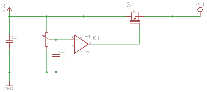

von Classic (Gast)
das ist ja die Standart-Schaltung für einen Spannungsregler.
Ich möchte folgendes tun:
Habe einen Stufentrafo (nach Gleichrichtung und Glättung
15V-12V-9V-6V-3V)
Nun möchte ich den Spannungregler so modifizieren, dass er immer nur in
3V Schritten schalten kann. Sprich wenn 15V am Eingang anliegen, er
nicht unter 12V regeln kann. Wenn 12V am Eingang anliegen, er nicht
unter 9V regeln kann, etc.
Stehe nur grad aufm Schlauch, wie ich das anstellen soll...
Geht das überhaupt?

von HildeK (Gast)
Also, wenn IC1 ein OPA sein soll (sieht ja ganz danach aus), dann wird
hier gar nichts geregelt.
von röcra (Gast)
HildeK schrieb:
> , dann wird
Na doch, die Ausgangsspannung wird so geregelt daß sie exakt der
Eingangsspannung folgt... Sehr raffiniert! :-))
von Der Andere (Gast)
Da fehlt eine Referenzspannung, der N-Kanal Mosfet kann ao nicht
ausgesteuert werden, ...
Zum Glück gibt es keine "die Standardschaltung" für einen
Spannungsregler, denn die hier würde nicht funktionieren.
@Classic: Was willst du erreichen?
Mein Vorschlag wäre, nimm einen LM317 oder L200 und bau dir eine
automatische Trafoumschaltung um die Verlustleistung zu begrenzen.

von Stefan F. (Gast)
Die Schaltung ist völliger Murks, denn da fehlt eine Referenz-Spannung.
von MaWin (Gast)

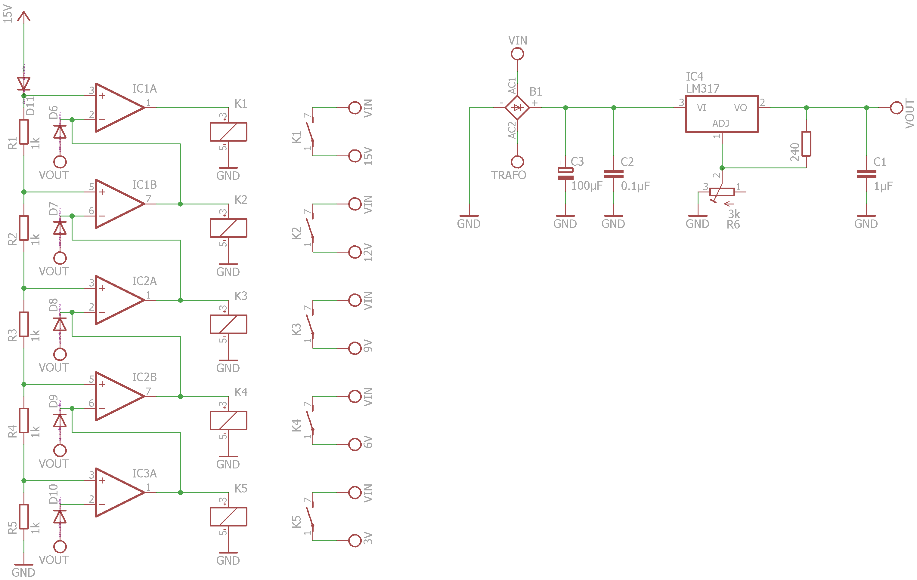

von Classic (Gast)
Danke für den Tipp mit dem Comparator, werd ich mir mal anschauen
von Classic (Gast)
Die Schaltung oben ist eher ein einstellbarer Spannungsteiler, war bloß
ein Ansatz.
Zur Schaltung:
-Rückkopplung: Es soll immer nur ein Relai eingeschaltet sein, weil
sonst der  Trafo kurzgeschlossen wird.
-Versorgungsspannung der Komperatoren: 15V, 0V
Bei den Komperatoren-Typen und Relai-Typen bin ich mir noch nicht ganz
sicher, welche ich nehmen soll. evtl. Empfehlung?
Es würde dann je nach Komperator-Typ und Relai-Typ evtl. auch noch ein
Widerstand fehlen.
Was macht ein Komperator eigentlich, wenn an beiden Eingängen die exakt
gleiche Spannung anliegt?
Es heisst "Relais".
In diesem Fall ist sein interner Offset entscheidend. Nehmen wir mal
Offset = 0 V an, dann flattert er zwischen Low und High. Allerdings ist
ein Komparator ja ein OpAmp mit V = unendlich (theoretisch), so das
dieser Zustand nur in einem sehr kleinen Bereich auftritt.
Wenn du einen der populären LM339 Quad Komparatoren verwenden willst,
denke dran, das dieser Open Kollektor Ausgängen hat. Man lässt ihn also
gegen einen Pullup arbeiten und fügt eine Treiberstufe fürs Relais dazu,
welches auch noch eine Freilaufdiode benötigt. Die gegenseitige
Verriegelung ist evtl. mit Wechselkontakten am Relais etwas einfacher,
und du brauchst nur die halbe Anzahl an Relais.

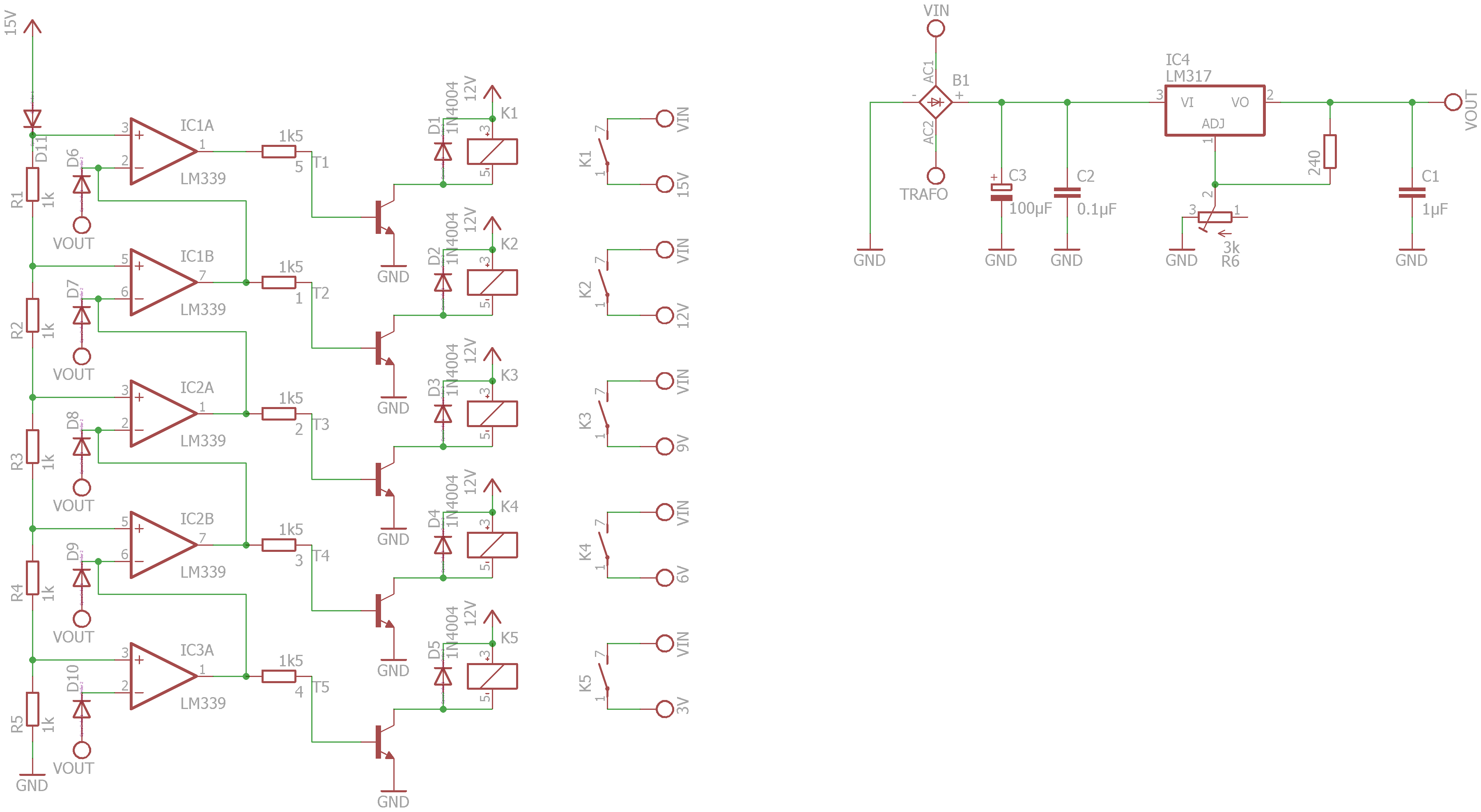

von Classic (Gast)
Danke erstmal.
Hab versucht deine Vorschläge mit einzubringen,
Wenn ich Wechselkontakte nehme die zb. zwischen 15V u 12V umschalten,
liegt ja immer eine der beiden Spannungen an "Vin", diese müsste aber
komplett von "Vin" getrennt werden, wenn zb. 6V eingestellt werden. Oder
meintest du das anders? :)
Ich werde warscheinlich 12V KFZ Relais hernehmen, die haben ja
typischerweise um die ~120mA.
Beim Transistor hab ich erstmal an einen 2N3055 gedacht, ich befürchte
die Stromverstärkung ist aber zu gering, wegen Ibe = 10mA.
Hab also nach anderen Typen gegoogelt, war aber wenig brauchbares dabei,
kennst du vielleicht einen geeigneten Typen?
Lg
Classic
von Homo Habilis (Gast)
Überlege dir mal was deine Schltung macht, wenn Vout fast 0V ist.
Dann schaltebn alle Relais durch.
Der Trafo wird (kurz) freudig brummen und dann für immer verstummen.

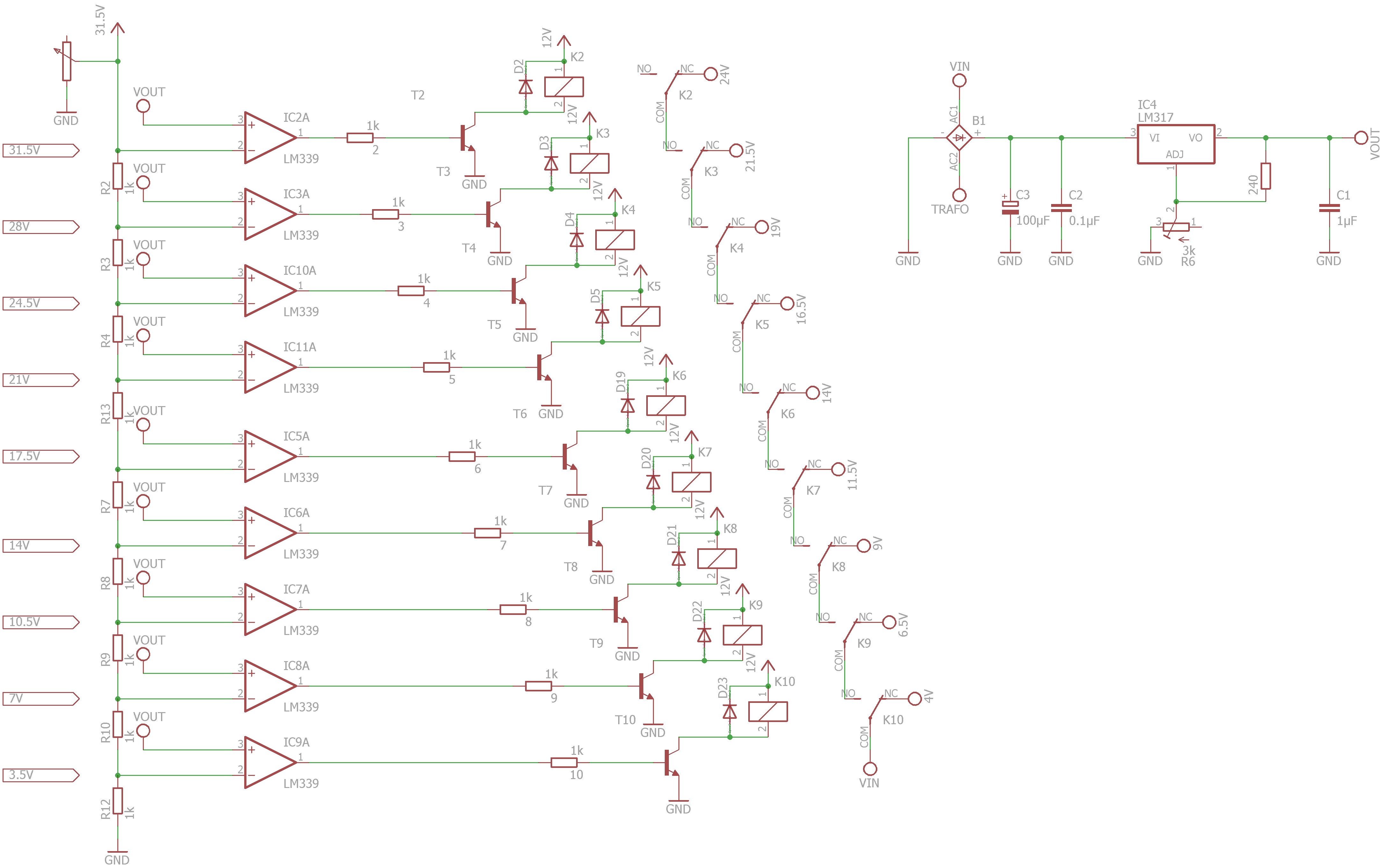

von John D. (Gast)
Alle, bis auf K1, denn der LM339 hat Open Collector-Ausgänge.
Und wenn VOUT steigt, zieht IC3A den Ausgang auf GND und schließt VOUT
über D9 kurz. ==> wird kurz lustig schnarren, soferne der LM339 nicht
sofort stirbt.
Classic schrieb:
> Oder
Ich meinte eigentlich (und so ist das in meinem 'grossen' Labornetzteil
gelöst), das du die Relais kaskadierst. Also ein Relais wird per
Wechsler mit dem Relais für die nächste Stufe verbunden usw. So kann es
nie zu einem Kurzschluss oder einem anderen unzulässigen Zustand kommen.
Mein Netzteil schaltet so mit 3 Relais zwischen 4 Anzapfungen des Trafos
um. Das kostet ein wenig Gehirnschmalz, ist dann aber ein sichere
Lösung:
Alle Relais abgefallen - Anzapfung 1
Relais 1 angezogen - Anzapfung 2
Relais 1+2 angezogen - Anzapfung 3
Relais 1+2+3 angezogen - Anzapfung 4
Die NC Kontakte der Relais gehen dabei auf den Ausgang des jeweils
niedrigeren Relais, die NO Kontakte auf den Trafo. Der Common von Relais
1 resp. 2 geht auf das nächst höhere Relais. Am Common des höchsten
Relais ist der Ausgang zum Gleichrichter. Nachteil ist lediglich, das
bei niedrigster Anzapfung eben 3 Relaiskontakte in Reihe liegen, das ist
bei anständigen Relais aber kein Problem.
von Classic (Gast)
Sorry, dass ich erst jetz antworte, hab im Moment leider nicht so viel
Zeit :/
Auf jeden Fall vielen danke für den Tipp, ich hoffe ich habe ihn richtig
umgesetzt (Die Trafo-Schaltspannungen an den Relais bitte nicht
beachten: Das erfordert noch ein paar Änderungen).
Ich würde die Komparatoren mit 12V versorgen, geht das bei einer
Eingansspannung, die fast 3x so hoch ist (31.5V)? Im Datenblatt habe ich
dazu nicht wirklich was gefunden.
Mfg
Classic

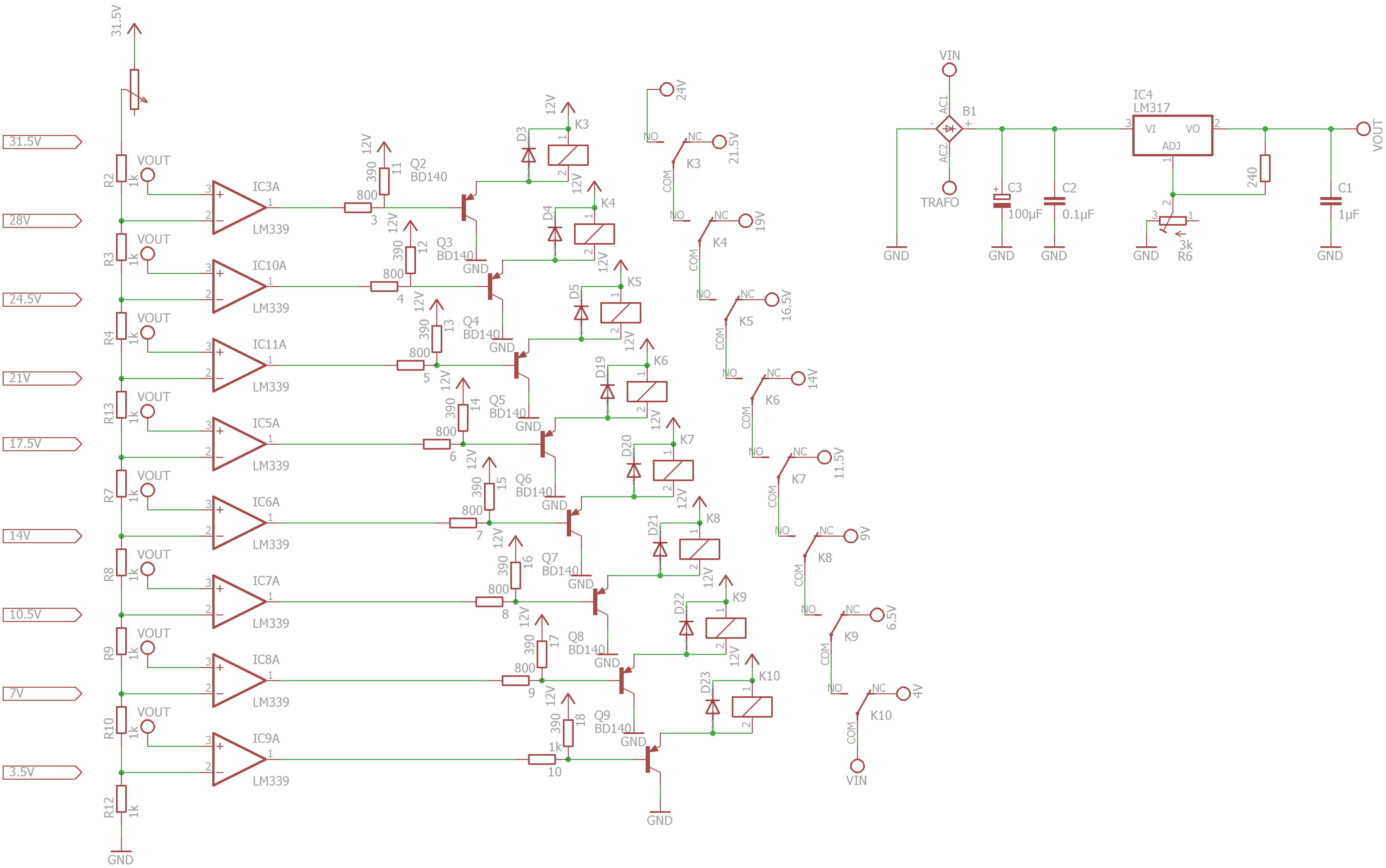

von Dietrich L. (dietrichl)
Classic schrieb:
> ich hoffe ich habe ihn richtig umgesetzt
LM339 haben Open Collector Ausgänge. So wie es in tst2.png gezeichnet
ist, können die Transistoren nicht angesteuert werden. Du brauchst einen
Ziehwiderstand zu einer positiven Spannung.
Gruß Dietrich
Classic schrieb:
Das Trimmpoti da oben links ist nur zum Durchbrennen gedacht? Denn so
erfüllt es keinen Zweck und verbrennt nur Leistung.
Der LM339 kann mit bis zu 36V gespeist werden - steht aber auch so im
Datenblatt.
von Classic (Gast)
War etwas verwirrt, wegen der Wikipedia Definition von Komparatoren...
Hab es jetz mit PNP Transistoren gelöst.
Finetunen, je nachdem, wie die Spannung einbricht. Habs jetz aber anders
geschaltet.
> Nein, natürlich nicht, du bräuchtest schon 33V Versorgung damit der
LM393 31.5V messen kann.
Ok danke.
Dann kannst Du Dir die Widerstände mit dem Wert "800" sparen
(->Emitterfolger) und die mit dem Wert "390" können deutlich hochohmiger
werden (z.B. >10k), da sie nur den Reststrom des LM339 ableiten müssen.
Bei 390 Ohm würdest Du unnötigerweise 0,37W verheizen.
Du bist Dir aber schon bewusst, dass die Logik jetzt invertiert ist,
wenn Du nur NPN gegen PNP tauschst?
Gruß Dietrich
@Classic:
Ich glaube, dass es noch nicht erwähnt wurde:
Da die Komparatorschaltung keine Hysterese hat muss Du damit rechnen,
dass bei Vout in der Nähe des Umschaltpunktes das Relais unkontrolliert
schalten kann.
Der Komparator hat eine typ. Verstärkung von 200.000! Daher reichen
Spannungsänderungen von <<1mV am Eingang um das Relais umzuschalten.
Gruß Dietrich
von Harald W. (wilhelms)
Ja, der hier erwähnte Komparator war nicht gemeint:
https://de.wikipedia.org/wiki/Nivellierlatte#Lattenteilung
von Classic (Gast)
Wenn der OpenCollector Transistor im Komparator auf GND durchschaltet,
muss ich doch den Basisstrom begrenzen, oder nicht?
Der BD140 hält leider nur -5V Emitter-Basis Spannung aus, deswegen hab
ich da an den Spannungsteiler gedacht. Den 800 Ohm Widerstand hab ich
genommen, weil die Stromverstärkung des BD140 nicht "so" hoch ist und er
ca 50mA Schalten soll.
Definitiv :)
http://www.ti.com/lit/ds/symlink/lm2901.pdf Unterpunkt: 8.3 :
The output NPN sinks current when the positive input voltage is higher
than
the negative input voltage and the offset voltage.
Dh. Wenn VOUT an IC9A > ~3.5V steigt liegt der Komparator Ausgang auf
GND Potenzial -> Strom fließt durch die Basis -> Strom fließt durchs
Relais
Bitte korrigiert mich, wenn ich falsch liege.
> keine Hysterese. Daher reichen Spannungsänderungen von <<1mV am Eingang um das
Wie könnte man die Schaltung dahingehend verbessern? Fenster Komparator?
von Heinz V. (heinz_v)
TIP142 ist ein Darlington mit ungefähr den gleichen Grenzdaten wie
2N3055.
Das macht die Schaltung alleine, denn die Last ist ja am Emitter.
Such mal unter "Kollektorschaltung" oder "Emitterfolger".
Ein Widerstand wäre eher ein Angstwiderstand oder notwendig, wenn Du
eine kapazitive Last hast.
Aber wenn Du abschaltest geht die Spannung am Emitter sofort auf +12V
(wegen der induktiven Last + Freilaufdiode sogar auf ca. +12,7V).
Bei kapazitiver Last wäre das wieder anders.
> "The output NPN sinks current when the positive input voltage is higher
> than the negative input voltage and the offset voltage."
> Relais
Ich bin mir ziemlich sicher, dass dies ein Fehler im Datenblatt ist!
Die Innenschaltung sagt was anderes, ebenso die Logik: ein (+)-Eingang
hat gegenüber dem Ausgang keine Invertierung.
Classic schrieb:
>> keine Hysterese.
Hysterese erreicht man üblicherweise durch Mitkopplung (Einfluss des
Ausgangs auf den (+)-Eingang). Wie man das in Deine Schaltung einfach
und zuverlässig einbauen könnte habe ich auf die Schnelle nicht parat.
Als Suchbegriff hilft hier vielleicht "Hysterese" oder "Schmitttrigger".
Gruß Dietrich
