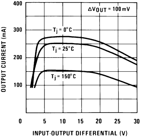

von Clemens L. (c_l)
Peter D. schrieb:
> Warum dann nicht einfach nen UA78L05.
Weil bei dem 100 mA erlaubt sind; die wirkliche Grenze kann sehr viel
höher sein (was das Datenblatt des LM78L05 verrät).
http://www.ti.com/lit/gpn/LM78L05
