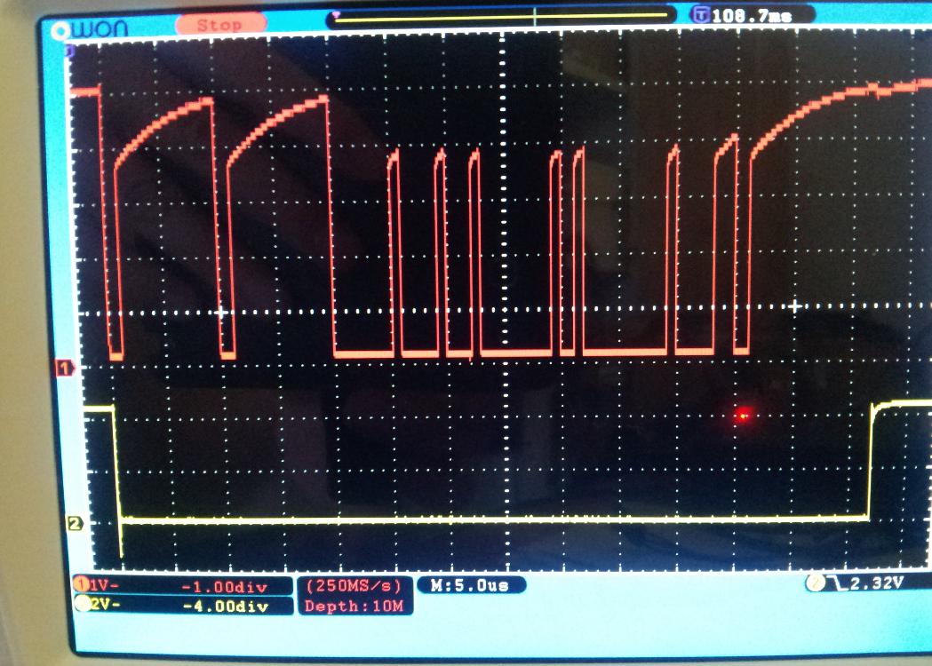

ich brauche einen Tri-State Treiber mit high-out 5V. Ich habe im Moment
einen 74LS541, aber der schafft es bei VCC 5V nur auf 3,8V high-out.
Hintergrund: Es geht um eine 3,3V-RxTx auf 5V-Half-Duplex-Schaltung, um
Dynamixel Digitalservos AX-12 ansteuern zu können. Wenn gewünscht poste
ich auch die ganze Story, inklusive Oszi-Screenshots, aber das Problem
ist vermutlich jetzt schon eindeutig beschrieben.

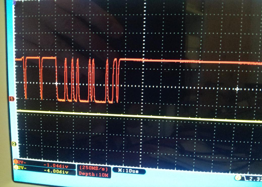

von Thomas S. (thomas847)
UI, es geht ja noch fleissig weiter hier, das finde ich toll.
Axel S. schrieb:
> ... nochmal durchlese, dann scheint das Problem aber eher nicht darin zu
> bestehen, daß der H-Pegel vom µC dem Servo nicht reicht. Insofern hat
> uns der TE vielleicht nur auf Gespensterjagd geschickt ...
Berechtigter Einwand, zumal ja auch
Autor: Klaus (Gast) schrieb:
>> Link (Physical) : TTL Level Multi Drop (daisy chain type Connector)
>Und bei TTL, wie oben schon gesagt, gilt eine Spannung über 2V als high.
Würde ich ja auch so sehen (also dass die Servos auf 3,8V high zu
reagieren hätten), aber jetzt poste ich doch mal 2 Bilder vom
Oszi.(siehe Anhang)
==> Der Ausgang vom ATmega ist zwar etwas luschig, zieht aber bis 5 V
hoch, und die Servos antworten.
==> Aber der Ausgang vom Tri-State 74LS540 ist zwar bis auf 3,8 V super
gerade, aber das scheint den Servos nicht zu reichen - keine Antwort
kommt zurück.
Sieht das nicht doch so aus, dass das Problem eigentlich nur die
high-Voltage sein kann?
von Klaus (Gast)
> hoch ....
Aber auch nicht in der Mitte des Telegramms.
Ich sehe eher Defizite beim Low, als ob der Treiber nicht genug Strom
liefert. Wenn das untere Signal das des Servos ist, reagiert es auf das
erste Low, das erreicht der LS wohl nicht richtig oder nicht lang genug.
Der Eingangswiderstand der Servos scheint sehr niederohmig zu sein oder
deine Treiberschaltung ist ebenso wie beim ATmega ganz mies versorgt. Du
hast da ein anderes Problem, das durch die 5V beim Atmega kaschiert
wird.
Find erst mal raus, warum der Atmega nur bis 4V richtig treibt und
beseitige das. Dabei wirst du auch das Problem mit dem anderen Treiber
finden.
MfG Klaus

von Stefan F. (Gast)
> die high-Voltage sein kann?
Blöder Servvo, würde ich mal sagen. Der verhält sich weder CMOS noch TTL
konform. In dieser Hinsicht ist jeder billige 5 Euro Servo besser.
> und beseitige das.
Er hat 5V geschrieben und die sehe ich auch im Oszilloskopbild.

Ich sehen in beiden Oszilloskop Bildern deutlich abgerundete Ecken. Dass
der Effek beim L->H Wechsel des LS-TTL Gatters stärker ausgeprägt ist,
ist normal. Es scheint, dass der Servo eine recht hohe Eingangskapazität
hat und daher eine starken Treiber benötigt.
Ich gehe davon aus, dass ein 74HC oder 74HCT Gatter als Treiber dein
Problem beheben wird. Allerdings fürchte ich, dass außerdem dieser Servo
eine Macke hat und früher oder später ganz ausfällt. Hast du noch einen
zweiten zum Vergleich?
von Klaus (Gast)
Hast recht, hab die Bilder verwechselst. Haben eine unterschiedliche
vertikale Auflösung, macht einem das Vergleichen schwer. Ich sollte nur
meine eigenen Oszillogramme analysieren.
MfG Klaus

von Axel S. (a-za-z0-9)
Thomas S. schrieb:
> ... jetzt poste ich doch mal 2 Bilder vom
> Oszi.(siehe Anhang)
1. Woran kann man hier erkennen, daß die Servos antworten? Wann sollte
das passieren?
2. apropos luschig: skaliere mal lieber die Zeitachse für beide
Oszillogramme gleich. Das linke ist ja hart an der Auflösung des
Oszi-Displays. Kein Wunder daß die Flanken da flach erscheinen.
> kommt zurück.
Keine Ahnung was du mit "super gerade" meinst. Ich sehe jedenfalls ca.
3.6V Hub zwischen H und L. Und bei länger anhaltendem H "kriecht" die
Spannung weiter Richtung 5V. Sieht aus wie ein Pullup nach 5V und
ziemlich heftige Lastkapazität. Letzteres wäre nicht ungewöhnlich, wenn
da mehrere Servos an der gleichen Leitung hängen (tun sie? ich habe
keine Ahnung, was Robotis hier mit "multi drop" meint).
Was ist eigentlich das gelbe Signal?
Nein.
Kannst du mal erklären, wie der Bus funktionieren soll? Sind da wirklich
alle Servos parallel geschaltet? Und wenn ein Servo antwortet, übernimmt
es dann (nach Aufforderung?) den Bus und sendet? Wie ist hier das
Timing?
Oder ist das auch elektrisch eine Kette (daisy chain)?
Du hast auch mal erwähnt, daß die Baudrate Probleme machte. Läuft es
denn mit niedrigerer Baudrate?
Wenn du nochmal Oszillogramme machst: zeig alle relevanten Signale. Wenn
das nur eine Busleitung ist, dann halt diese Leitung. Aber den Zeitraum
so, daß man die Telegramme vom Controller und die Antwort vom Servo
sieht. Und in einem zweiten Kanal dein Tristate-Steuersignal.
Jetzt ging wohl einiges bei der Interpretation der beiden Oszi-Bilder
etwas durcheinander.
Bitte beachtet auch die Bild-Namen, die sagen eindeutig, welches Signal
von welchem Controller kam, und ob es damit funktionierte oder nicht.
Das gelbe Signal hat nichts zu bedeuten. Die Servo-Antwort - sodenn eine
kommt - wäre auch im roten Signal (aber erst etwas später) zu sehen,
denn es geht hier um bidirektionales half-duplex.
(Das gelbe im 2. Bild war das (nicht-)Driver-enable. Beim ATmega habe
ich sowas nicht, weil die treiber-Abschaltung Controller-intern erfolgt.
Das Driver-enable ist auch nicht verkehrt herum, sonnst würde man im
roten kanal nichts sehen, sprich, das ist erst "dahinter" abgegriffen.
(Is klar, denn es geht hier ja um das Out-Signal des tri-state, aber ich
schreibe es lieber nochmal ausdrücklich hin)).
