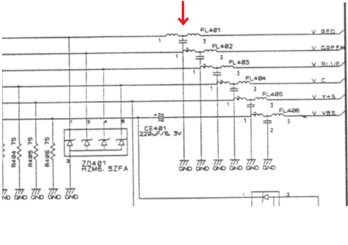

Hallöchen, ich suche die Bezeichnung für den Filter auf dem Bild. Es ist ein Video-Ausgang des Sega Dreamcast, aber ich sah soetwas auch im Schaltplan der Playstation 3 (als Dreipin-Block eingezeichnet). Ich benötige nämlich demnächst selber einen Videoausgang für eine TV-Karte die von einem Mikrocontroller angesteuert wird und Scart und evtl. Composite liefern soll. Das soll ESD-sicher sein daher wird wohl eine Schutzdiode und so ein Filter reinmüssen. Leider finde ich weder die Bezeichnung dieser Bauteile noch die Typnummer, im Service Manual der PS3 wird das Teil nicht angegeben in der Ersatzteilliste da es wohl nie ausfällt bzw. ersetzt werden muss.
#4702258
Tiefpassfilter in T-Anordnung. Aber das wolltest du sicher nicht wissen ;)
"Sieht" aus wie ein T-Filter
Aha, also T-Filter. Habt ihr eine Ahnung welche Werte soetwas haben könnte für einen Videoausgang ?
#4702268
Passive EMI Supression Filter wäre ein weiteres Stichwort
#4702275
Gibts auch integriert, also EMI und ESD: http://www.st.com/content/st_com/en/products/emi-filtering-and-signal-conditioning/integrated-emi-filtering-and-esd-protection/display-camera-and-keypad-ipad.html?querycriteria=productId=SC1437

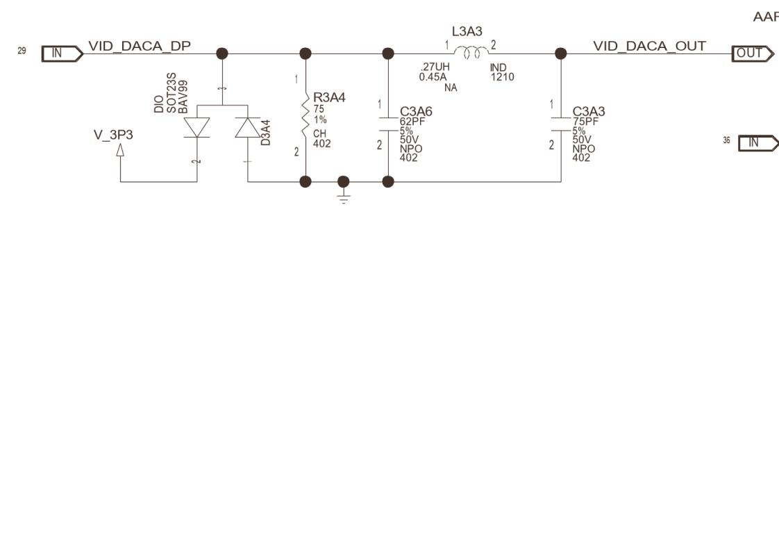

Die XBOX 360 hat das Filter andersherum: mit 2 Kondensatoren und einer Spule :-) Die Dinger heissen "EMI LC-Filter" wenn man googeln muss. Ich weiss noch nicht welchen Frequenzbereich sie abdecken müssen beim TV-Out aber vielleicht finde ich noch etwas.
#4703328
H-G S. schrieb: > Die XBOX 360 hat das Filter andersherum: mit 2 Kondensatoren und einer > Spule :-) Und, wie heißt das dann? Tipp: Kreiszahl ;)
#4703329
H-G S. schrieb: > Die XBOX 360 hat das Filter andersherum: mit 2 Kondensatoren und > einer > Spule :-) Dann ist es ein Pi-Filter.

Rasputin schrieb: > Dann ist es ein Pi-Filter. Dann müsste es ein CLC-Filter sein. Tatsächlich ist es ein LCL-Filter. Gehört zur Gruppe der Bandsperren.
#4703473
Inkognito schrieb: > Rasputin schrieb: > Dann ist es ein Pi-Filter. > > Dann müsste es ein CLC-Filter sein. > > Tatsächlich ist es ein LCL-Filter. > > Gehört zur Gruppe der Bandsperren. Was laberst du fürn Kack? Das ist ein CLC dort. Und nein, es ist keine Bandsperre sondern ein Tiefpass
http://www.murata.com/products/emc/emifil http://de.farnell.com/entstorfilter-pcb und das erste Bild war ein T-Glied in LCL, das andere hat ein PI mit CLC

Ich komme auf 39MHz Grenzfrequenz für das Pi-Filter der XBOX360 Schaltung. Meint ihr das stimmt ? Ich habe angenommen dass beide Lastwiderstände rechts und links 75 Ohm sind, also gleich. Dann habe ich die Formel von Beitrag "Pi - Filter Berechnung" benutzt.
Kommt für einen HDTV-Komponentenausgang gut hin.
Georg A. schrieb: > Kommt für einen HDTV-Komponentenausgang gut hin. Ich glaube das ist ein SD-Videosignal was da rauskommt, denn über Scart-RGB oder auch Component-Chinch dürfte nur das PAL-Format drin sein.
