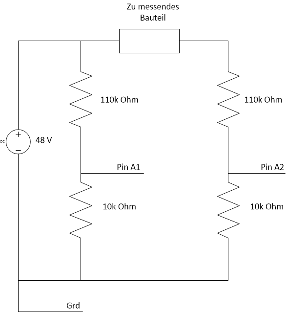

ich muss eine Spannung über einem Widerstand messen. Diese bewegt sich
im Bereich von 0V-48V DC und kann Spitzen bis zu 60V DC enthalten.
Ich dachte jetzt an einen AD Wandler zum Messen. Jedoch sind die meisten
nicht bis 48V geeignet oder brauchen eine Grundspannung wie der LTC2945.
Hat da jemand eine Idee wie ich das unter Kontrolle bekomme?
Beste Grüße
Strompädagoge

So auf 5 Volt Basis des Arduino Uno hab ich dies getestet. Läuft soweit
auch. Mit höheren Spannungen und der externen Versorgung nicht.
Ich habe zwei Spannungsteiler die Gleich ausgelegt sind und mit deren
Differenz ich auf die Spannung des Bauteils zwischen diesen schließen
möchte.
Welchen Masseanschluss des Arduino muss ich als Referenz verwenden?
Beide Spannungsteiler mit Masse anschließen?
Zusätzlich habe ich noch ein Steckboard mit ein paar Tasten
angeschlossen. Woher weiß der Ardunino jetzt das er nicht diese Masse
nehmen soll?
Beste Grüße

von Michael L. (strompaedagoge)
So hat etwas gedauert bis ich diesen fertig hatte. Entschuldigung.
von Max M. (jens2001)
Michael L. schrieb:
> hat etwas gedauert
So lange, um so einen BULLSHIT zu zeichnen...

von Michael B. (laberkopp)
Die Differenzspannung über dem Widerstand liegt also nicht bei 48-60V,
sondern der Spannungsabfall den du messen willst der ist viel kleiner,
eventeull nur 1V.
Hast du mal ausgerechnet, welcher Messfehler entsteht, wenn deine
Widerstände dieser Spannungsteiler bloss 1% Abweichung in die falsche
Richtung haben ?
Die Schaltung taugt nichts, nicht wahr, Herr emv.
Man baut das so:
      --+---SHUNT----+--
        1k           |
       S|    /-|--+  |
 BS250  I|--<  |     |
  o.ä.  |    \+|-----+
        +--------------- Spannungsabfall am SHUNT * 20
       20k
       GND
Der OpAmp muss an der positiven Verorgung messen können und 60V
aushalten. Das gibt es auch als fertiges IC, z.B. LT1787HV.
Joachim B. schrieb:
> habe ich für eine Strommessung
Der TO schriebwas von "Spannungsmessung"!
So wie der TO das gezeichnet hat fliest durch den Widerstand nur der
Messstrom durch 110k+10k gegen Masse.
Kein Wort von "Shunt".
Nichts von einen Verbraucher der einen Strom durch den Widerstand/Shunt
verursacht.
Wenn der Widerstand lowside liegt...

von Hubert G. (hubertg)
Durch das zu messende Bauteil fließt aber kein/kaum Strom. Das
Messergebnis wird daher nicht sehr aufschlussreich sein.

von Joe F. (easylife)
Falls es so sein sollte, dass es sich bei besagtem Widerstand um einen
High-Side Shunt handelt, dahinter noch eine entsprechende Last hängt,
und du über den Spannungsabfall am Shunt den Strom messen willst, dann
könnte dir eines der folgenden Bauteile helfen:
INA200, INA201 und INA202
Alternativ wäre es evtl. möglich statt eines High-Side-Shunts einen
Low-Side-Shunt zu verwenden. Das reduziert den Schaltungsaufwand.
