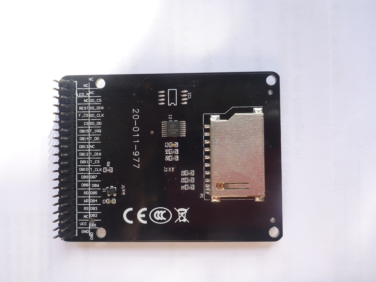

ich möchte ein 240 x 320 TFT LCD Touch - Panel
von Sainsmart an ein STM32F4-Controller hängen.
Am liebsten im SPI- oder 8-bit-Mode.
die Werbung sagt: "für Arduino Due Mega2560 R3 UNO R3 Raspberry Pi"
Der TFT_Controller ist ein ILI9325.
Der touch IC ist ein XPT204.
Auf mehrfache Anfragen bei Sainsmart habe ich keine Informationen
bezüglich Anschlüsse und Logikpegel etc. erhalten.
Die Datenblätter der genannten Controller habe ich.
Entsprechende Bibliotheken für diese Controller und STM32 gibt es auch.
Eigentlich ist das Display nur ein Nebenschauplatz und ich würde
gern eine leicht zu implementierende Variante eine 2.4 TFT-Displays
nehmen.
Also meine Frage:
Hat oder kennt jemand die Anschlussbelegung das abgebildeten Displays?
Weiterhin wäre ein Tipp für eine STM32-Rundumsorglos-Lösung sehr
willkommen.
Grüße Runout
von Peter (Gast)
Die Belegung steht bei der Stiftleiste drauf
von Thomas T. (runout)
Ist aber zu mager um irgendwas damit anstellen können.
Was ist z.B. LED_A und was darf da angelegt werden.
NC ist klar.. ;-)

Thomas T. schrieb:
> Was ist z.B. LED_A
LED Anode - also der Pluspol für die Hintergrund Beleuchtung. Alles was
mit 'T_' anfängt, ist für den Touchcontroller und alles was mit 'SD_'
beginnt, ist für den SD Kartenslot.
Der Rest bleibt für den ILI Controller.
von Michael U. (amiga)
Matthias Sch. (Firma: Matzetronics) (mschoeldgen):
und was ist F_CS ????
Gruß aus Berlin
Michael
Wenns die einzige nicht identifizierte Leitung ist, kann man ja mal
nachmessen. Ich vermute, das es sich um ein ChipSelect Signal handelt
Könnte für den unbenutzten SO8 Platz sein, auf dem man evtl. ein SPI
EEPROM oder sowas nachrüsten kann.
von Georg G. (df2au)
Es gibt eine Arduino Lib für das Ding. Da könnte man auch hineinsehen,
was sich hinter den Pins verbirgt.
von Arduinoquäler (Gast)
F steht für Flash und ist wie bereits erwähnt für das nicht
vorhandene Flash EEPROM gedacht.
Das Teil ist hardwaremässig vorkonfiguriert sodass einem keine
Wahl bleibt, und der lautet: 16 Bit parallel. Üblicherweise
wird das Display von denen die nicht löten und denken können
über ein Adapter Shield betrieben.
Der Touch Controller natürlich über SPI ....
