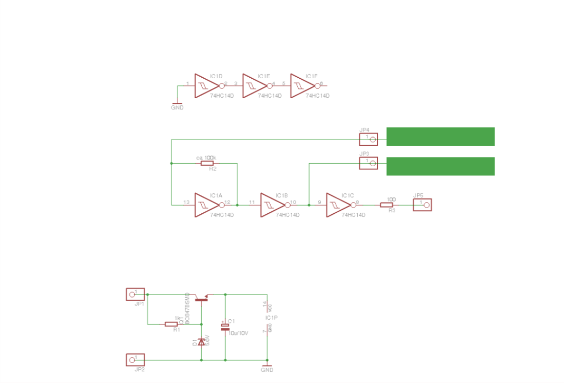

ich wollte jetzt mal für ein Projekt einen Kapazitiven Sensor
programmieren.
Die Hardware hab ich mir fertig gekauft und funktioniert mit dem Arduino
und dem selben Code bestens. Nur gibt es wieder Probleme mit dem Esp.
Ich hab den Sensor an einem Interrupt Pin (Pin 14) am Esp angeschlossen
und wollte über die Serielle Ausgabe schauen, welche Werte der Sensor
mir liefert. Dazu hab ich diesen Test geschrieben.

Sobald ich die Serielle Ausgabe starte, bringt der mir nur noch eine
Fehlermeldung. Was mach ich da falsch? Auf dem Arduino hat alles super
funktioniert und ich hab die Sensorwerte angezeigt bekommen?
Freue mich über jede Hilfe.

von Alexander B. (alexander95)
Ich benutze genau diesen Kapazitiven Sensor den Rednu gerade gepostet
hat.
Könnte das vielleicht an dem Spannungsregler liegen der auf dieser
Platine mit integriert ist?
von Rednu (Gast)
Mit welcher Spannung versorgst du den Sensor?
Welche Spannung liefert der High Pegel des Sensors?
Also ich versorge den Sensor mit 3V3. Ich weiss allerdings grad nicht
was der Sensor für einen High Pegel liefert.
von Einer K. (Gast)
Hmm...
Das "riecht" falsch.
Was für ein Regler ist da drauf?
Und was soll er tun?
Das solltest du aber wissen!
Und wenn nicht, solltest du dich darum kümmern.
Das ist der IC der sich da drauf befindet.
http://cdn-reichelt.de/documents/datenblatt/A240/SMDHC14%23STM.pdf
Ich bin mir nicht mal sicher ob sich da drauf überhaupt ein
Spannungsregler befindet. Meiner Meinung nach nicht. Vielleicht könnt
ihr ja noch aus dem Schaltplan was lesen.
von Einer K. (Gast)
Die Schaltung erwartet über 5V am Eingang.
Der Logikbaustein erwartet, und liefert, 5V
Der ESP ist mit 5V am Eingang völlig überfordert.(Todesgefahr)
von Christoph S. (mcseven)
Heisst das ich ein paar Bauteile raus schmeißen muss ? Weil der ic
braucht doch mindestens 2V So wie ich das im datenblatt gelesen habe.
Oder lieg ich da falsch ?
von Rednu (Gast)
Ahaaa. Da hast du dein Problem.
Du must den Spannungsregler "deaktivieren".
Löste den Transistor aus und/oder überbrücke ihn.
Der ist nur als Längsregler für Spannungen >5.2V gedacht.
Unter 3.3V wird da noch Spannungs am Transistor abfallen.
Wenn du ihn mit 3.3V versorgst, dann wird er auch ein Signal mit 3.3V
ausgeben.
Miss nach dem Überbrücken mal die Versorgungsspannung am IC.
Ich habe mal D1 und R1 entfernt. D1 habe ich überbrückt. Allerdings ging
der Sensor dann gar nicht mehr. Ich habe wahrscheinlich die Spannung zum
IC gekappt. Also seid ihr der Meinung, das ich nur T1 entfernen und
diesen Überbrücken soll?
Also ich hab den Spannungsregler vom Sensor jetzt entfernt. Aber ich hab
immer noch das selbe Problem. Der Sensor bekommt jetzt direkt die 3v3...
Der ESP stürzt trotzdem weiter ab :(
von temp (Gast)
Der oben beschriebene Sensor erzeugt ohne in Erde oder Wasser zu stecken
gern mal Frequenzen um die 300kHz. Selbst in der Erde können es noch
mehr als 100kHz sein. Mit diesen Frequenzen Gpio-Interrups auf dem ESP
auszulösen ist meiner Meinung nach absolut grenzwertig, vor allem wenn
man bedenkt was alles laufen muss um die LwIp Stack und Wifi am laufen
zu halten.
Hast du mal die Frequenz des Sensors gemessen?
Sind die Probleme auch noch da wenn du den Pin wo der Sensor dran hängt
fest auf GND oder VCC legst?
Wenn dann die Probleme nicht mehr auftreten sollte die Ursache klar
sein.
von Rednu (Gast)
Wenn du in fest in der Hand hältst, sollte er etwa 20khz ausgeben.
In Wasser etwa 2 Khz und weniger.
