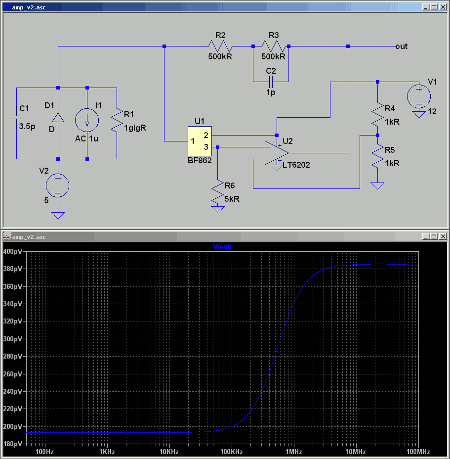

Ich habe versucht, diesen Verstärker single-supply tauglich zu machen:
http://www.linear.com/solutions/1204
Aber irgendwo habe ich mich vertan. Wo ist mein Fehler?
(Das links ist das Modell einer Photodiode, sollte passen)

von Helmut S. (helmuts)
Du musst V2 (linke Seite) auf 4V setzen, weil das Gate auf 5V liegt.
Mit deinen 6V ist die Diode permanent in Durchlassrichtung und damit
wirkungslos.
Überhaupt ist das doch keine gute Lösung mit dem zusätzlichen JFet. Nimm
einen OPA mit Jfet oder Mosfet Eingang. Da gibt es welche mit durchaus
respektablen Bandbreiten.

von Lichti (Gast)
Die Originalschaltung hat funktioniert, ja.
An V2 liegt es nicht, da kann ich einstellen was ich will
(Positiv/Negativ), das Resultat bleibt das selbe.
Häng die Schaltung und den File mit dem Modell an. Ich werde die
Schaltung  innerhalb weniger Minuten reparieren. :-)

von Lichti (Gast)
Ok, da ist der Hund begraben:
*   JBF862: 1, Drain,  2,Gate,  3,Source

Wie konnte Originalschaltung dann funktionieren?
Helmut hat übrigens Recht; warum ein FET?

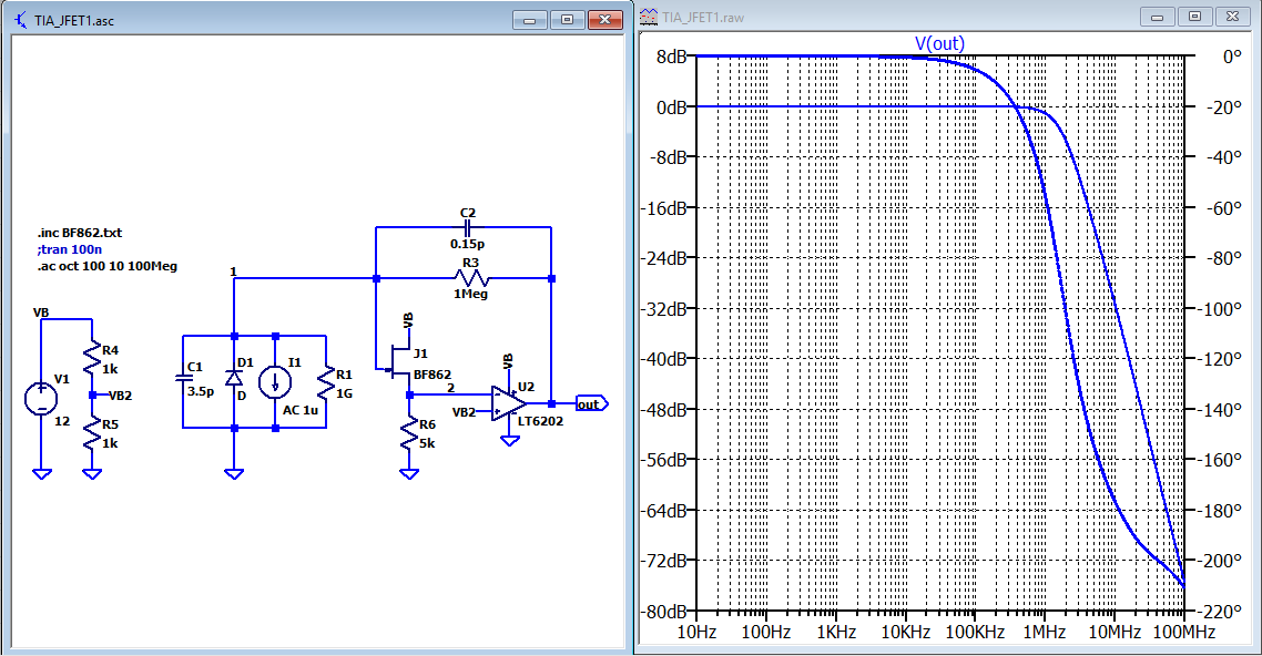

wie versprochen die Schaltung.
Du solltest in Zukunft deine Schaltungen hier anhängen.
Standard Jfet Symbol "njf" im Schaltplan platzieren.
Ctrl-rechte Maustaste auf das Jfet Symbol
Im Dialogfenster Prefix X  Value BF862
OK
Helmut
Nachtrag
Mit dem 1k-1k Teielr bekommst du 50% der Störungen der Versorgung auf
dein Ausgangssignal. Das geht natürlich gar nicht. Diese Ub/2 Spannung
muss sehr gut gefiltert werden.

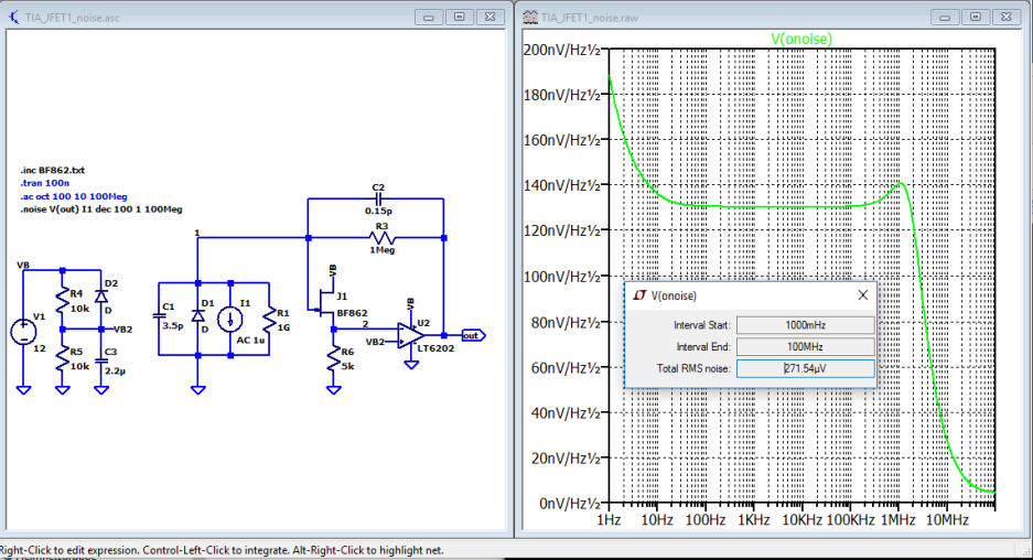

Hier noch die Rauschsimulation mit ".NOISE".
Mit Ctrl linke Maustaste auf V(onoise) bekommt man das integrierte
Rauschen (Gesamtrauschen), hier von 1Hz bis 100MHz. Es beträgt 271uVrms
(ca. 4mVss). Wenn die nachfolgenden Stufen die Bandbreite redzuzieren,
dann reduziert sich natürlich auch das Gesamtrauschen.
Der breite Bereich mit 130nV/sqrt(Hz) ist das Rauschen des 1MegOhm
Widerstandes.
(Allerdings wäre noch zu klären ob das Rauschen des JFets modelliert
ist.)
