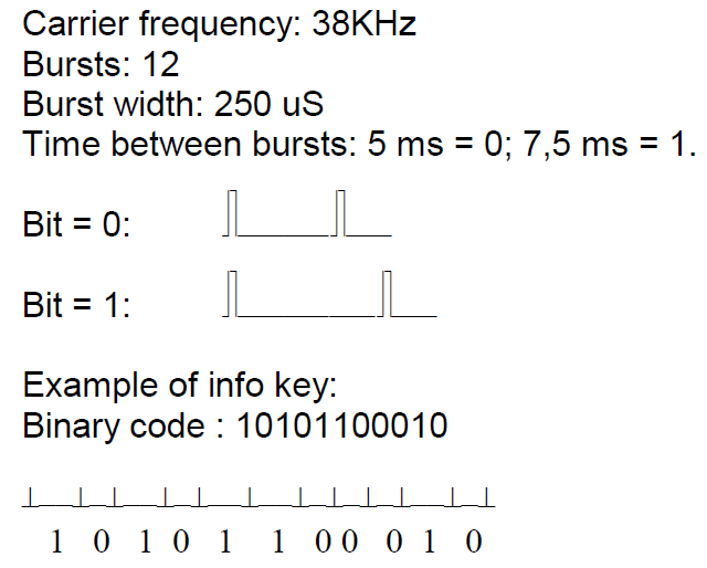

Hallo Mikrocontroller-Gemeinde
Ich habe eine Frage zu meinem neuen Projekt welches ich mit einer
Infrarotübertragung realisieren möchte.
Ich möchte mit der Infrarotübertragung nur Signale übertragen und dazu
auch kein Übertragungsprotokoll und am besten auch keine Trägerfrequenz
nutzen.
In allen Foren ließt man immer, zum empfang des Signals soll man am
besten fertige Bausteine aller "TSOP 4836" verwenden.
Mein vorhaben ist aber mit einer Senderdiode ein Signal von z.B.: 1kHz
zu senden und dieses dann zu empfangen.
Ist das überhaupt möglich oder habe ich durch die verschiedenen
Einflüsse von außen (Tageslicht) zu viele Störfaktoren und muss auf eine
Lösung mittels Trägerfrequenz zurückgreifen?

In den TSOP-Bausteinen ist schon eine ausgeklügelte Elektronik drin,
damit Störungen aus der Umgebung rausgefiltert werden. Daher wäre es
unklug, auf diese zu verzichten. Schon ein simpler Sonnenstrahl
beinhaltet derart viel IR-Strahlung, dass Dir das Signal kaputtgeht.
Wo ist denn jetzt das Problem, 0en und 1en moduliert mit z.B. 38kHz zu
übertragen?
Und wenn Du nur damit gewisse Geräte fernsteuern willst, dann nimm
irgendeine ausgediente IR-Fernbedienung und IRMP - fertig.

Der Hintergrund der Modulation mit mehreren 10kHz ist aber auch das man
die IR Sendediode durch die kurzen Impulse stärker Pulsen kann.
Ganz genau betrachten stellt die Info 1 kHz  = x; 2 kHz = Y auch ein
Protokoll dar.
Sehr einfach kann man aber folgendes verwirkliche...  (auf den
Modulator/Demulator) wurde ich aber auch da nicht verzichten.
...Ein Impuls (High)mit einer festen Impulsdauer x und danach eine Pause
(Low) je nach Länge der Pause schiebst du eine 1 oder 0 in dein Byte
hinein. Man startet also mit jedem eintreffenden Impuls einen Timer oder
polt einen Zähler mit bis der nächste High Impuls eintrifft diese Dauer
bestimmt das ob das Bit 1 oder 0 ist.
