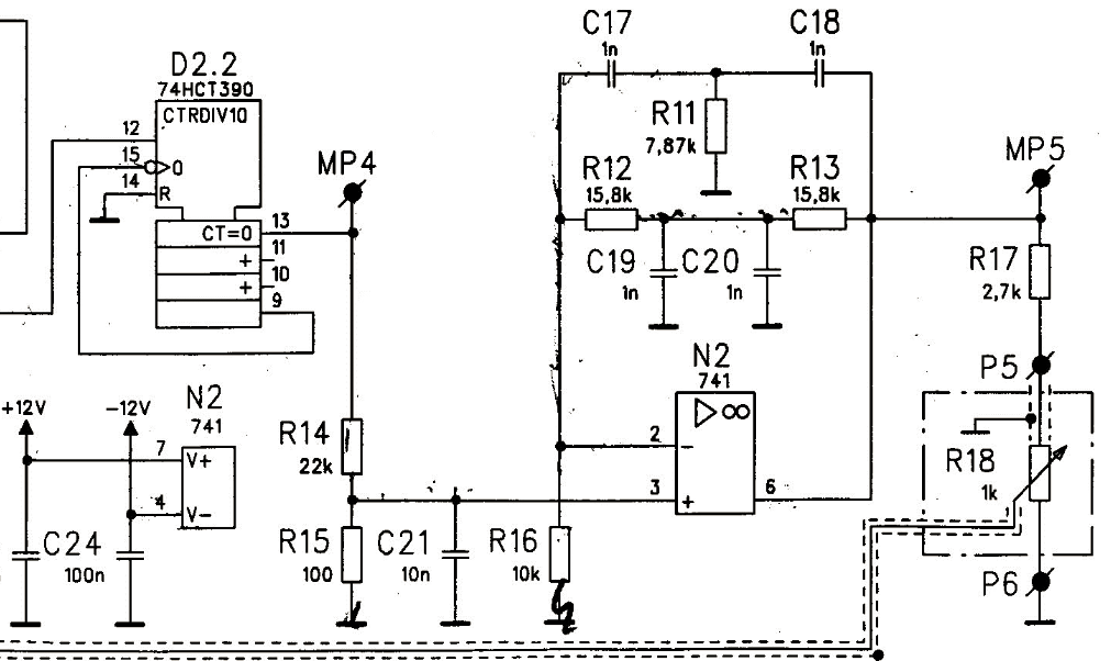

Guten Tag liebe Forumleser.
Ich bin seit einiger Zeit mit einer Schaltung am kämpfen und versuche
diese gerade komplett zu verstehen. In dieser Schaltung ist ein T Filter
verbaut und ich komme alleine nicht darauf was er macht und wofür er da
ist.
Der Filter besteht aus R11, R12, R13, C17, C18, C19, C20.
Im Anhang habe ich den oben genannten T Filter angeheftet und meine
Fragen würden nun zu diesem Bild lauten:
1. Warum wandelt mein Filter das eingehende Rechtecksignal in einen
Sinus um?
2. Mein Filter ist ein Filter "X" Ordnung?
3. Die Parallelschaltung aus den Hoch- sowie Tiefpässen ergibt eine
Bandsperre. "Wandelt" mir mein OPV die Bandsperre in einen Bandpass um?
Wenn ja, warum ist das so?
4. Welche Durchlassfrequenz hat mein Filter?
5. Warum benutzt man hier diesen Filter und keinen anderen?
Über jegliche Hilfe würde ich mich riesig freuen.
Mit freundlichen Grüßen,
Malte

von karadur (Gast)
Hallo
1. Wenn man aus einem Rechtecksignal die Grundwelle ausfiltert wird es
ein Sinus.
Der erste Filter ist R14/15  mit C21.
3. Ja. Weil bei der Sperrfrequenz die Gegenkopplung verringert wird.
4. ca. 10kHz  :
http://www.electronicdeveloper.de/FilterAktiv_Doppel_T.aspx

von Dergute W. (derguteweka)
Moin,
karadur schrieb:
> Hallo
> ist mir schon klar.
> Es ging um R14/15 C21.
Naja, das ist ein Tiefpass mit 160kHz Grenzfrequenz.
> Der Bandpass kommt erst dahinter.
Der hat 10kHz Mittenfrequenz; also nehm' ich mal an, dass da auch das
Nutzsignal liegt. Dann wird da auch bei einem Rechtecksignal mit 10kHz
bei 160kHz nicht mehr allzuviel los sein, was da gefiltert werden muss.

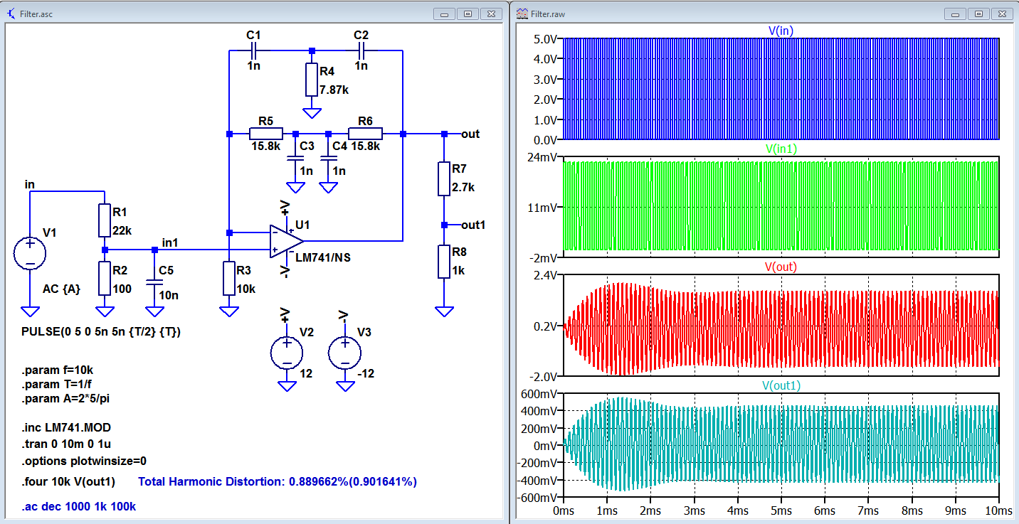

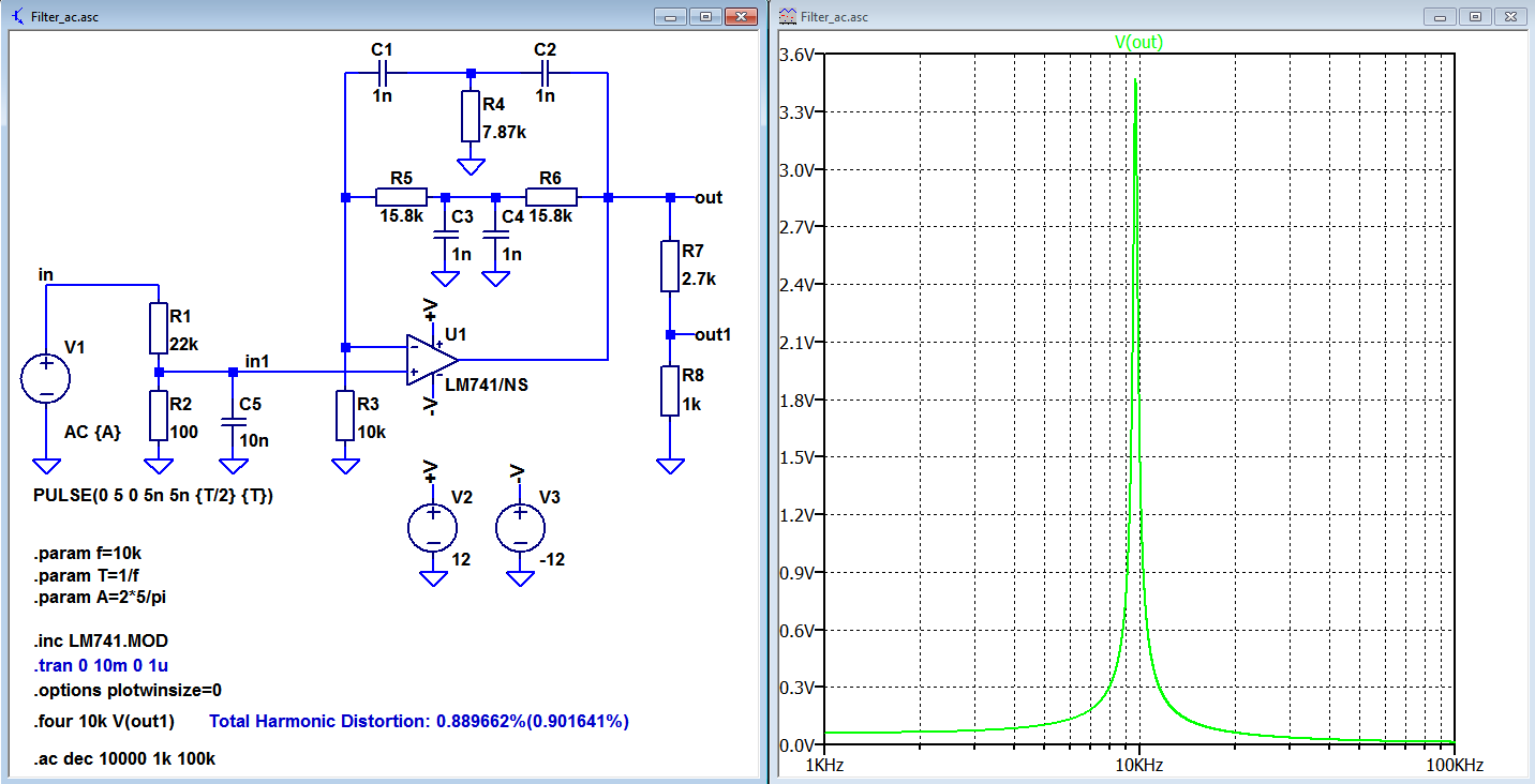

von Helmut S. (helmuts)
Die Schaltung filtert aus dem 10kHz Rechtecksignal des Zähler die
Grundwelle mit 10kHz. Das funktioniert auch recht gut allerdings liegt
die Mittenfrequenz des Filters auf Grund der geringen Bandbreite des
LM741 trotz der idealen Bauteilewerte um 3% zu niedrig. Mit einem
schnelleren Opamp (TL071, TL072) trifft man fast exakt die 10kHz. In der
Praxis kommen aber jetzt Toleranzen der Widerstände und Kondensatoren
dazu. Dadurch wird das Ganze natürlich etwas zum Glücksspiel, falls die
Amplitude sehr genau sein soll. Generell erfordern extrem schmalbandige
Filter sehr eng tolerierte Bauteile oder einen Abgleich. Ein Abgleich
ist hier aber nicht vorgesehen.
Im Anhang die Dateien für die Transienten- und AC-Analyse mit LTspice.
Helmut

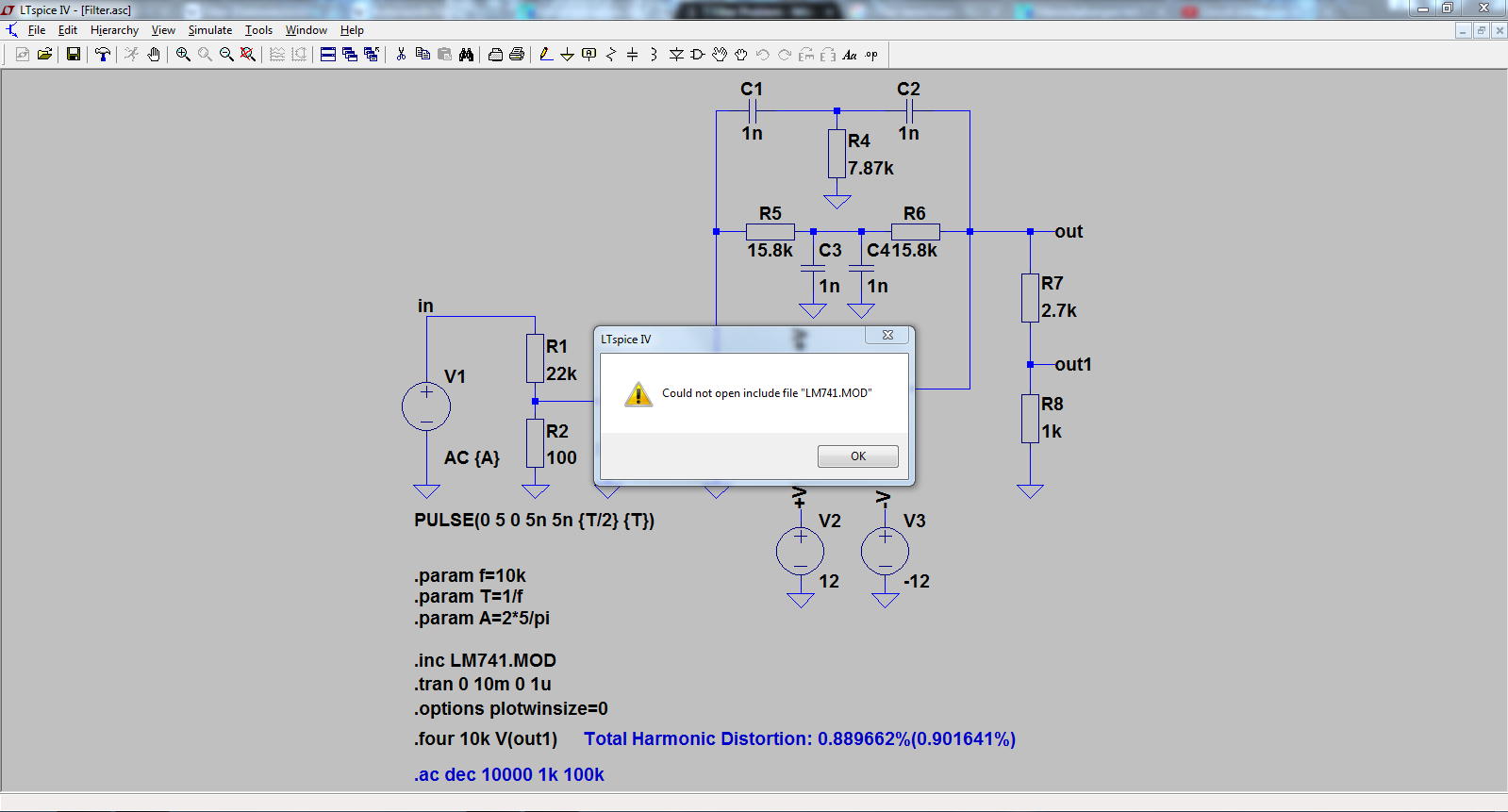

von Malte M. (Gast)
Guten Tag.
Die Dateien für die Transienten- und AC-Analyse mit LTspice haben mir
sehr geholfen. Ich konnte mir diese auch vorerst anschauen, nur jetzt
kommt bei mir die angehängte Fehlermeldung.
Habe ich etwas falsch eingestellt?
Da fehlt die Datei LM741.mod
Kopiere die in das Verzeichnis deines Schaltplanes.
von Malte M. (Gast)
Danke hat geklappt.

Malte M. schrieb:
> Nun ist mir allerdings die Funktion von C21 nicht bewusst.
> Was ist die Funkion eines Kondensators mit 10nF an einer
> Rechteckspannung von ~20mV?
Hat mit der Spannung nichts zu tun und wurde schon beantwortet - es ist
ein Tiefpass, bestehend aus C21 und R15 (R14 vernachlässigbar).
Mit 100Ω und 10nF liegt aber dessen Grenzfrequenz (≈160kHz) deutlich
oberhalb der interessierenden 10kHz und soll vor allem die durch
parasitäre Effekte noch durchkommenden hohen Frequenzanteile bedämpfen.

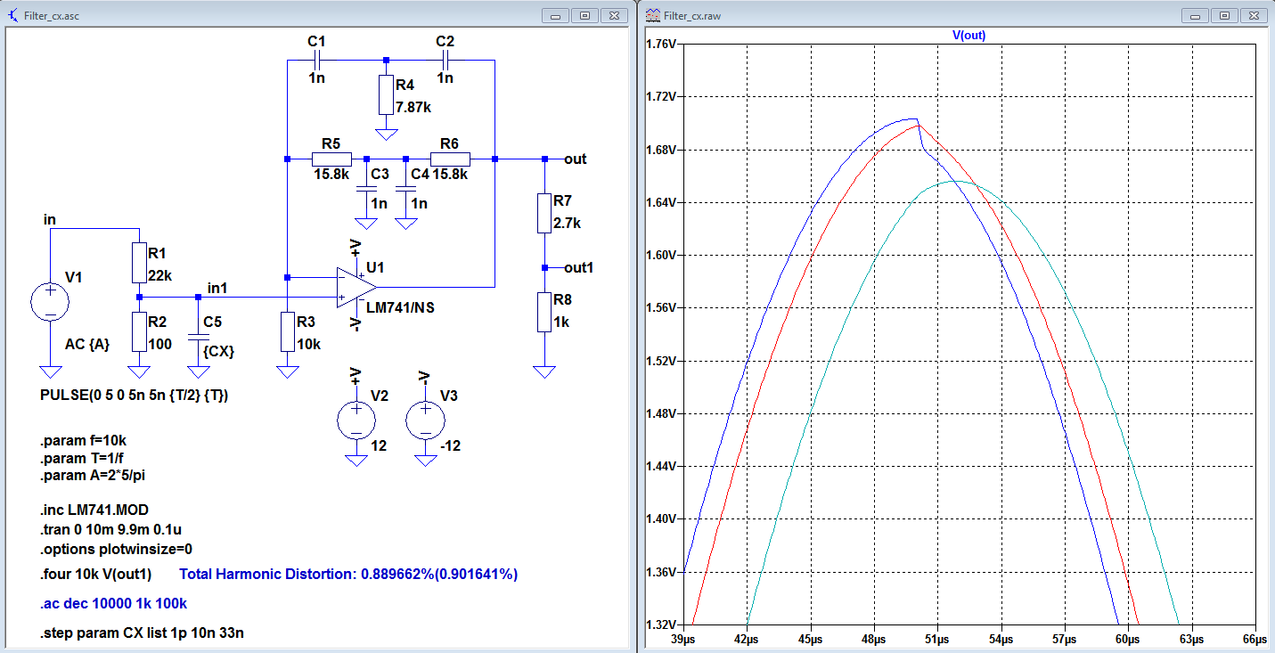

Der C21 soll die Anstigeszeit des Rechtecksignals vergrößern damit der
Opamp dem Signal folgen kann. Ohne den C gibt es einen kleinen Sprung im
Ausgangssignal. Siehe Bild - CX mit 1p 10n 33n.
Mit dem Spannungsteiler teilt man das Eingangssognal auf eine kleine
Spannung. Das ist notwendig da der Opamp im Bereich der Resonanzfrequenz
das Signal sehr hoch verstärkt.

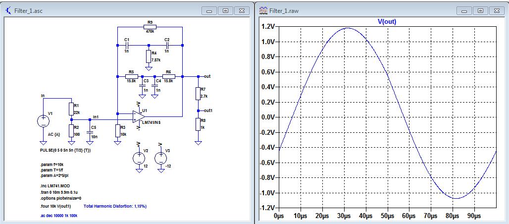

Das Problem mit der "unendlichen" Verstärkung bei Resonanz kann durch
einen passenden Widerstand R9 (<=470k) behoben werden.

Possetitjel schrieb:
> Dazu würde mich eine Herleitung interessieren, denn mit R16 ist in der
> Originalschaltung eine Belastung für das Doppel-T-Filter vorhanden.
Das spielt hier keine Rolle. Natürlich entstehen an R16 Verluste, aber
das ist auch im eigentlichen Doppel-T-Glied wegen der darin enthaltenen
Widerstände der Fall. Alle diese Verluste werden aber durch den Opamp
ausgeglichen.
Der Betragsfrequenzgang des Filters (zwischen dem nicht invertierenden
Eingang und dem Ausgang des Opamp) ist
Dabei ist Ω=ωRC die normierte Kreisfrequenz, A=1+R/R16 die
DC-Verstärkung der Schaltung, R=R12=R13=2·R11 und C=C17=C18=C19=C20.
Für Ω=1, also im Resonanzfall, wird – unabhängig von A bzw. von R16 –
der obige Ausdruck unendlich. Gleichzeitig ändert sich an dieser Stelle
das Vorzeichen, was einem Phasensprung um 180° entspricht.
Das stimmt nicht.
R16 begrenzt die maximale Verstärkung. Siehe Anhang mit Rp=180k, 470k,
10G(unendlich). Damit hilft diese Methode.
> Das stimmt nicht.
Reden wir vom selben R16?
Ich bezog mich auf den Beitrag von Possetitjel, also auf
> […] R16 […] in der Originalschaltung […]
der R3 (und nicht R9) in deiner Simulation entspricht.
Unabhängig davon gefällt mir aber dein Vorschlag mit dem parallel
geschalteten Widerstand zur Bedämpfung der Filterschaltung. Damit hängt
die Filtercharakteristik weit weniger den Opamp-Parametern ab als dies
bei der Originalschaltung der Fall ist.
von Possetitjel (Gast)
>> R16 ist in der Originalschaltung eine Belastung für das
> Verluste, aber das ist auch im eigentlichen Doppel-T-Glied
> wegen der darin enthaltenen Widerstände der Fall.
Nee... darauf wollte ich nicht hinaus, denn das ist klar.
Mein Zielpunkt war, dass alle "normierten" Aussagen in den
Lehrbüchern i.d.R. von idealen Verhältnissen ausgehen, also
entweder beidseitig Impedanzanpassung oder ideale Spannungs-
quelle am Eingang und Leerlauf am Ausgang -- je nach
Notwendigkeit.
R16 verletzt aber den ausgangsseitigen Leerlauf, daher meine
Frage.
Wahrscheinlich hast Du ja Recht mit Deiner Aussage, aber ich
habe da gerade eine Ladehemmung, denn ich verstehe den Grund
nicht. Muss wohl doch mal selber rechnen.
