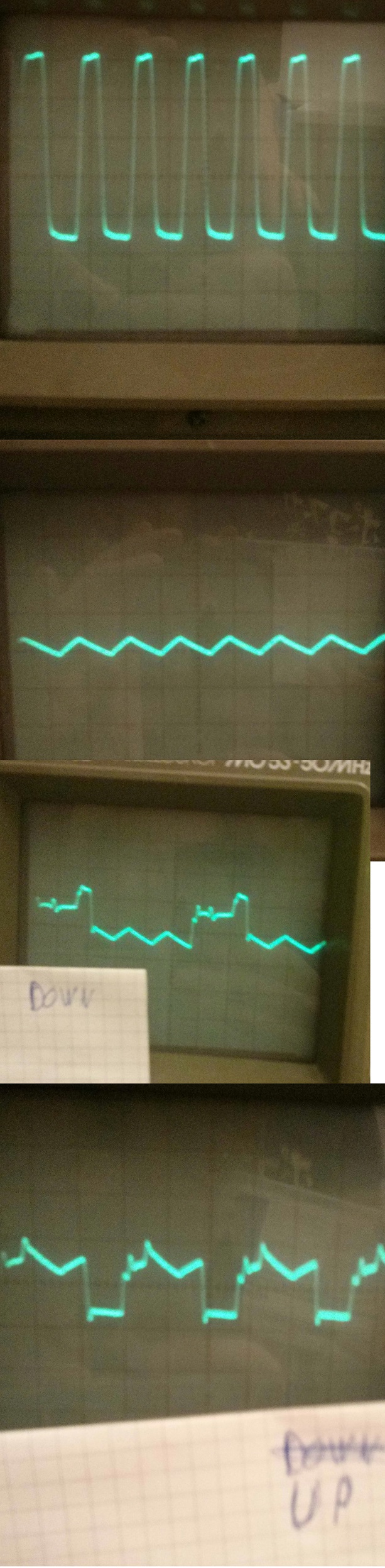

Nun habe ich die Schaltung deutlich reduziert und mir die Signale
nochmal auf dem Oszilloskop angeschaut.
Das "Programm" im FPGA macht (zu Testzwecken) aktuell nichts anderes als
eine I/O Leitung zu lesen und den Zustand auf einer separaten LED
auszugeben.
Zur Analyse habe ich mir nun ein "Takt"-Signal aus dem externen 5V IC
angeschaut und Testweise verschiedene Pull-Up/Down Wiederstände auf
seiten des FPGA an den I/O Buffer gebunden.
In den angehängten Bildern sieht man nun die Signale die Beim FPGA
ankommen. Leider sehen alle nicht besonders gut aus und keines der
Signale kommt an die 3,3V rann, oder ähnelt der eigentlich gewollten
Wellenform.
Hat vielleicht jemand einen Tipp woran es liegen könnte oder was ich als
nächstes tun sollte?
Anbei ein Bild mit (von Oben nach Unten):
- 5V Ausgangssignal vom externen IC
- Signal zwischen FPGA und TXB0104 ohne Pull Up/Down
- Signal zwischen FPGA und TXB0104 mit internem Pull Down
- Signal zwischen FPGA und TXB0104 mit internem Pull Up
Gast #4711445
Das Signal hat etwa 3,5 MHz.
Die Basis auf den Bildern ist meinem Wissen nach gleich.
(bei dem letzten bin ich mir nicht ganz sicher)
Weiterhin sind es auf der Y Achse 1V pro Rastereinheit.
Hier fällt auf das es auf dem ersten bild ~5V sind, auf den anderen
jedoch nicht annähernd 3,3V.

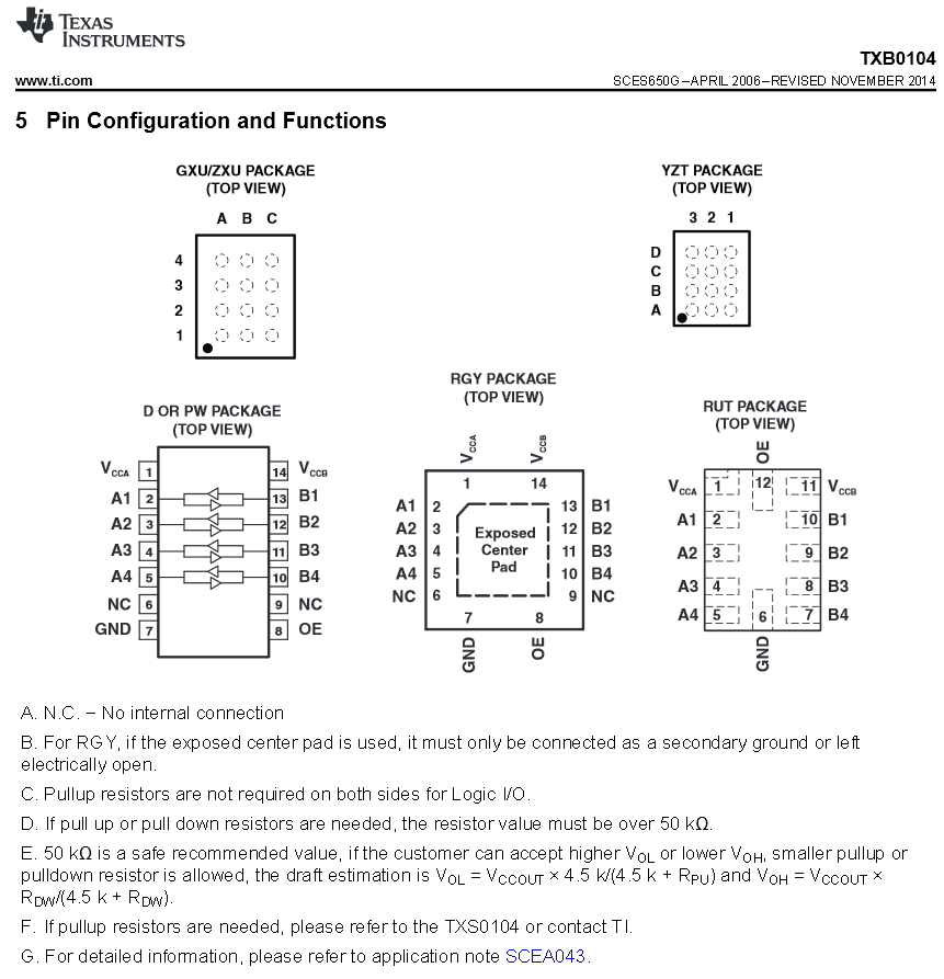

Mal davon abgesehen, dass es keine "Wiederstände" gibt: hast hast im
Datenblatt des Bausteins auf der Seite 3 im Bild 5 die Fußnote D
gesehen?
> gesehen?
Die Fußnote hatte ich zwar nicht dort gesehen, jedoch im Fließtext des
Datenblattes etwas weiter vorne. Testweise hatte ich einen
entsprechenden Widerstand manuell eingebaut, bevor ich die internen des
FPGA verwendet hatte.
Ein "hocher" Wert - also entsprechend dem Datenblatt" größer als 50k Ohm
- hatte auf das Signal keine/so gut wie keine Außwirkung. Ein Test mit
einem etwas kleinerem Widerstand entspracht etwa dem auf dem Bild mit
internem Pull Up bzw. Pull Down.
Also vermutlich etwas besser, jedoch ncoh weit vom eigentlichen
Signalverlauf entfernt.
