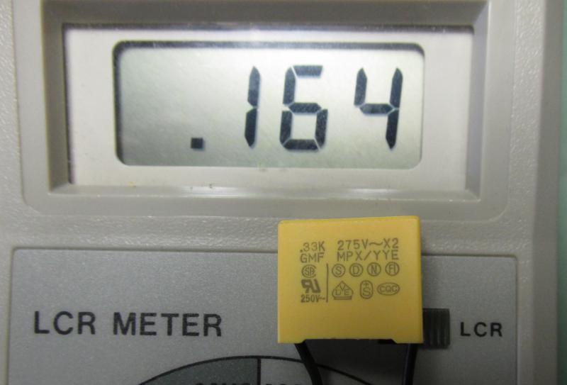

Gast #4712009
baer schrieb:
> Ein Relais ist nicht annähernd so zuverlässig wie ein Transistor und
> Optokoppler...
Na ja, deine Lösung mit einem (hoffentlich mindestens) X2 Kondensator
als Kondensator Netzteil würde ich als weniger haltbar als ein
ordentliches Relais einstufen.
Hunderttausende vorzeitig ausgefallene Kaffeepadmaschinen und vor allem
Led-Lampen geben mir da recht.
Egal, viel Glück bei der Suche, ich habe wie oben schon gesagt auf die
Schnelle auch nichts brauchbares gefunden.
Stimmt leider: Ich nutze einige Stromspar-Zwischenstecker Ansmann AES-1,
trennen per Relais und sind wirklich aus. Das Fehlverhalten ließ mich
einen defekten Schaltkontakt vermuten, letztendlich ... siehe Anhang :-(
