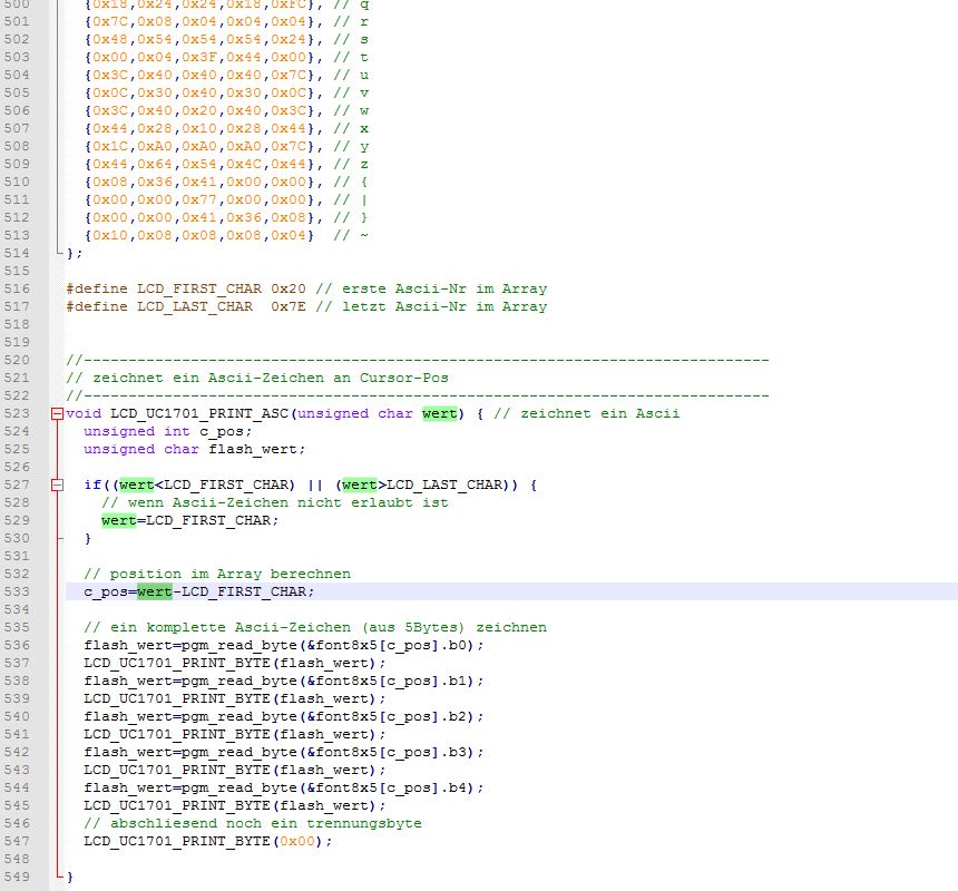

Mit LCD_DrawGlyph() pickst du dir ein Zeichen aus deiner Fonts Tabelle
(die im Flash liegt) heraus und schreibst dieses über LCD_DrawPixel() in
das RAM vom Display, oder?
@All: wie bringe ich denn die von mir gepostete Lib aus dem 1. Post dazu
den Text auf das Display zu packen? Ohne den RAM im µC vorzuhalten?
Genau:
https://github.com/TorstenC/A137_TouchTFT_320x240/blob/master/Mikrocontroller/Atmel%20Studio/TimeTimer/Fonts.cpp#L115
Vorher wird ein Viewport gesetzt, weil der Display-Controller dann
automatisch nach einem DrawPixel in die nächste Spalte springt, wenn die
Spalte davor voll ist. Ob Dein OLED-Controller sowas kann, steht im
Datenblatt.
PS: Schrift mit Kantenglättung auf Hintergrund-Grafik geht so natürich
nicht, dann wären wir wieder beim Grafik-RAM. Aber 'einfarbig' mit
Kantenglättung auf 'einfarbig' könnte man so auch umsetzen.

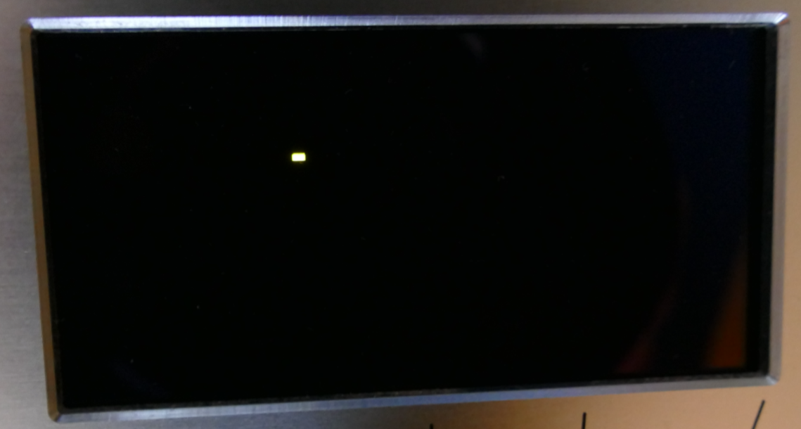

Leute ich brauch eure Hilfe... komm einfach nicht weiter mit der
Textausgabe.
Display füllen, Linien und Rechtecke in verschiedenen Graustufen ist

Das Zeichnen eines Pixels mache ich z.B. so:
void drawPxl()
  unsigned char x,y;
  writeDisp(0x15, CMD); /* set column address */
  writeDisp(0x15, CMD); /* set column start address */
  writeDisp(0x3f, CMD); /* set column end address */
  writeDisp(0x75, CMD); /* set row address */
  writeDisp(0x15, CMD); /* set row start address */
  writeDisp(0x3f, CMD); /* set row end address */
   writeDisp(0xFF, DATA); /* write Pixel with full brightness (0x00 = black) */
Das sieht dann so aus wie auf dem Bild im Anhang. Allerdings zeichnet er
auf der horizontalen immer zwei Pixel... finde ich auch noch etwas
"strange".
EDIT: Das mit den zwei Pixeln hab ich soeben rausgefunden:
-> writeDisp(0xFF, DATA); -> beschreibt 2 Pixels
-> writeDisp(0xF0, DATA); -> beschreibt 1 Pixel (das Linke)
-> writeDisp(0xF0, DATA); -> beschreibt 1 Pixel (das Rechte)

Ich habe hier in einer anderen Lib ein recht übersichtliches Beispiel
gefunden.
Benötige aber auch hier etwas Hilfestellung:
Hier wird ein CHAR Zeichen übergeben... angenommen wir möchten ein "r"
zeichnen würde der Aufruf doch LCD_UC1701_PRINT_ASC(r) lauten, oder?
void LCD_UC1701_PRINT_ASC(unsigned char wert) { // zeichnet ein ASCII
So nun wird geschaut an welcher Stelle im Array das Zeichen steht:
// position im Array berechnen
c_pos=wert-LCD_FIRST_CHAR;
Etwas umgeschrieben heißt das doch: c_pos = r-0x20 ??
Habe ich da einen Knopf im Kopf oder wie kommt das Programm dabei auf
eine vernünftige Position im Array?
Vielleicht könnt ihr mich erleuchten ;-) Danke!!
