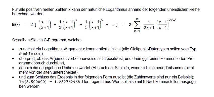

Hi Leute,
ich hoffe das ihr mir helfen könnt.
Es geht um die angehängte Aufgabe..
Es soll eine Reihe Programmiert werden um den natürlichen Logarithmus zu
berechnen. Die Potenzfunktionen wie pow sind nicht erlaubt.
Leider komme ich nicht auf die richtige bzw erwartete Ausgabe des
Programmes..
Mein Ansatz :
#include<stdio.h>
int main()
   double x, summand1=0, summand2=0; summe_neu=0, summe_alt;
   int k;
   printf("Bitte geben das Argument x eingeben\n");
   scanf("%lf",&x);
  if(x<=0)
  { printf("Ungueltiger Wert, Porgramm abbruch!\n");
    return 1;
  do
  { k=1; k+=2;
    summand1+=1/(2*k+1);
    summand2+=(x-1)/(x+1)*(x-1)/(x+1)*(x-1)/(x+1);
    summe_neu=summand1*summand2;
    summe_neu=summe_alt;
   while(summe_neu!=summe_alt);
   printf("ln(%lf)=%.9lf",x,2*summe_neu);
   return 0;

dein Fehler scheint in der Summenbildung zu liegen.
Damit bildest du ja immer ((x+1)/(x-1))^3
Stattdessen müsste die Formel lauten:
int exp = 1;
summand2 = 1;
for(exp =1;exp<k+1;exp++) //Dies ist ((x+1)/(x-1))^(2*k+1)
  summand2 = summand2 * (x+1)/(x-1);
Und wie mein Vorposter schon sagte,
 muss an den Anfang der Schleife

Deine Schleife stimmt hinten und vorne nicht, soweit ich das überblicke.
Du initialisierst k=1 jedesmal neu am Schleifenanfang.
Außerdem addierst du jeweils (x-1/x+1)^3  zu summand2. Wobei summand1
und summand2 eigentlich Faktoren sind.
Die Aufgabe ist außerdem falsch gestellt, da die erste Reihe bei k=0
anfängt und die Summenformel mit k=1.

Eine eigene Potenzfunktion zu schreiben ist Zeitverschwendung und
beinhaltet eine zusätzliche Fehlerquelle.
Für ein gegebenes Argument x wächst die Potenzkomponente mit dem
konstanten Faktor
[ (x-1)/(x+1) ]^2.
Den muss man nur einmal ausrechnen und dann immer mit dem laufenden
Potenzglied multiplizieren.
Eine Potenzfunktion ist hier nicht erforderlich.

Dabei ist die Reihenentwicklung doch schon angegeben, und die Basis
unter dem Exponent ist konstant und nicht von k abhängig.

Mach dir klar, dass jeder neu Summand der Reihe aus zwei Faktoren
besteht.
Der erste ist von k abhängig 1/(1k+1) und muss immer berechnet werden.
Der Zweite Faktor lässt sich aber durch einfache Multiplikation vom
vorigen Reihenelement berechnen. Du musst dir also nur das Ergebnis der
vorherigen Iteration merken und kannst das dasmit dem konstanten Faktor
((x-1)/(x+1))² multiplizieren.

Die Aufgabenstellung ist sowieso einfach nur falsch. Die Summe wird
natürlich ab k=0 gebildet, sonst fehlt der erste Summand.
Sowas als Aufgabe zu definieren ist schon echt kriminell.
Georg
Ein weiterer Fehler:
> 1/(2*k+1)
Dieser Ausdruck ist für k>0 immer 0, da hier zwei int-Werte dividiert
werden. Mindestens einer der Operanden muss double sein, damit auch die
Division in double ausgeführt wird.
Also:
1.0 / (2*k+1)
oder
1 / (double)(2*k+1)
oder
1.0 / (double)(2*k+1)

Das kannst du auch nicht. Die Tayloreentwicklung ist fehlerhaft :-(
Richtig siehe Anhang. Es muss jeweils 2k-1 in der Gleichung stehen!
Oder die Summation bei 0 beginnen, siehe z.B.
https://de.wikipedia.org/wiki/Logarithmus#Potenzreihe

Warnmeldungen des Compilers einschalten und die ausgegebenen Warnungen
nicht ignorieren, bspw. in
    scanf("%lf",x);
Interessanterweise war das in deiner ersten Version noch richtig.
Außerdem: Versuch dich zu konzentrieren, oder mach mal eine längere
Pause :)
        k=1; k=k+2;
Das wurde schon angemerkt. Wieso steht die Initialisierung von k in
der Schleife und nicht außerhalt? Und wieso wird k in jedem
Schleifendurchlauf um 2 erhöht und nicht um 1? Und wieso passiert das
gleich am Anfang der Schleife? Wie groß muss k zur Berechnung des ersten
Summanden sein? Bei dir ist es 3, was überhaupt nicht stimmen kann.
        mult1+=1/(2*k+1);
Der Compiler sagt (mit Recht), dass hier mult1 möglicherweise
uninitialisiert verwendet wird.
Aber wieso überhaupt += und nicht =? Addiert wird doch erst, nachdem
mult1 und mult2 miteinander multipliziert sind, was aber erst weiter
unten passiert. Und der Fehler mit der Integer-Division ist immer noch
da.
        mult2=(x-1)/(x+2);
Wo kommt das x+2 her?
        for(i=1; i<=k+2; i=i+2)
Wieviele Schleifendurchläufe erwartest du, und wie oft dreht die
For-Schleife tatsächlich?
            exp*=(x-1)*(x+1);
Die Variable exp wird oben mit 0 initialisiert. Wie oft musst du 0 mit
einer anderen Zahl multiplizieren, damit ein von 0 verschiedenes
Ergebnis herauskommt? Und wieso werden (x-1) und (x+1) hier plötzlich
multipliziert und nicht dividiert?
        summe_neu=mult1*mult2;
Und wo wird hier jetzt etwas aufsummiert? summe_neu wird in jedem
Schleifendurchlauf überschrieben, die bisherigen Berechnungen gehen
dabei verloren. Schade um die Rechenzeit :)
Meine dringendste Empfehlung: Schlaf mal eine Nacht darüber und
versuch's morgen in alter Frische noch einmal!
von Helmut S. (helmuts)
Hier mal eine Octave/Matlab-Version.
Achtung mein k weicht von der Definition von k in der Reihenentwicklung
ab. Mein k zählt nur 1, 3, 5, 7, ...
% logx mit Reihenentwicklung
x=input('x:')
if(x>0)
  k=1;
  sum=0;
  sum_alt=0;
  delta=(x-1)/(x+1)
  sum=delta;
  while sum~=sum_alt
    sum_alt=sum;
    k=k+2;
    delta=delta*(x-1)*(x-1)/((x+1)*(x+1))
    sum=sum+delta/k;
  end
  sum=2*sum;
  %disp(sum);
  str=sprintf('Reihe : %16.9f', sum)
  str=sprintf('log() : %16.9f', log(x))
endif
>> logx
x:2
x =  2
delta =  0.33333
delta =  0.037037
delta =  0.0041152
delta =   4.5725e-004
delta =   5.0805e-005
delta =   5.6450e-006
delta =   6.2723e-007
delta =   6.9692e-008
delta =   7.7435e-009
delta =   8.6039e-010
delta =   9.5599e-011
delta =   1.0622e-011
delta =   1.1802e-012
delta =   1.3114e-013
delta =   1.4571e-014
delta =   1.6190e-015
delta =   1.7989e-016
str = Reihe :      0.693147181
str = log() :      0.693147181
von Gruselfrosch (Gast)
Vorsicht auch mit
 while (sum_alt != sum)
Da die Summanden sehr schnell recht klein werden können, kann es sein
dass sich der PC einen Wolf rechnet ohne das der berechnete Wert
nennenswert genauer wird. Wenn man Pech hat beendet der Compiler dann
irgendwann das Spielchen, ohne dass das Programm zum Ende gekommen ist.
Daher besser sowas:
 while (fabs(sum_alt - sum) > delta)
Jetzt würde nur noch so lange gerechnet bis die Differenz kleiner einem
bestimmten Wert ist.
