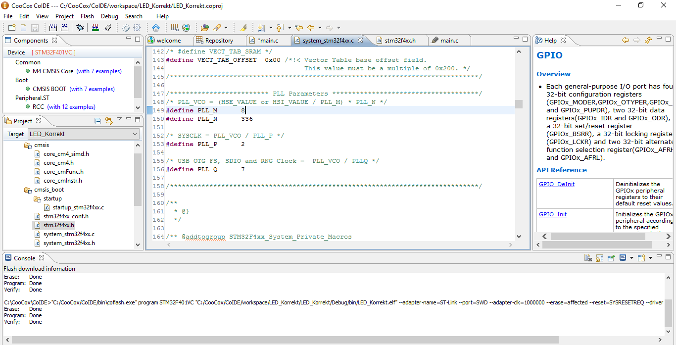

ich habe mir das STM32f401 Discovery Board zugelegt und versuche mich
gerade an diesem einfachen Einstiegsbeispiel, welches bei der CooCox
Installationsanleitung enthalten ist:
http://www.mikrocontroller.net/articles/STM32_CooCox_Installation
Leider lässt sich bei mir die Clock nicht auf 168 MHz einstellen.

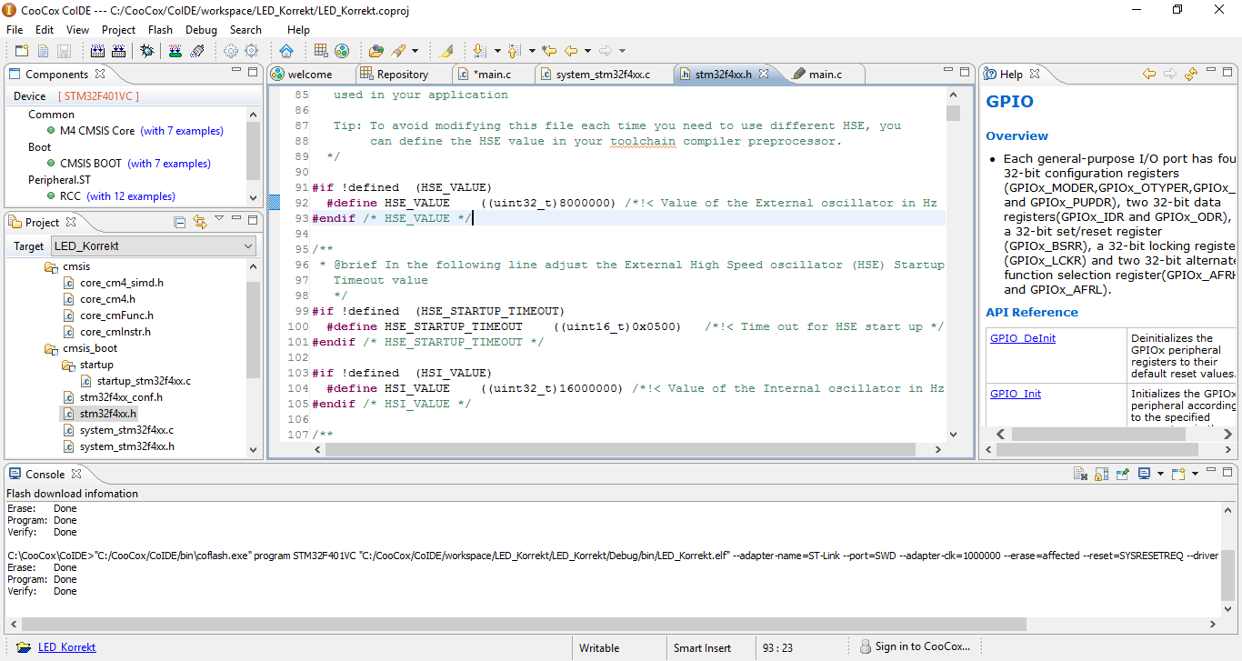

Das Board besitzt einen 8 MHz Quarz, ich habe system_stm32f4xx.c und
stm32f4xx.h so modifiziert wie in der Anleitung vorgegeben, die main.c
mit #include "system_stm32f4xx.h" erweitert und am Anfang der main()
SystemInit(); aufgerufen. Ohne SystemInit(); funktioniert das Beispiel
mit dem Internen Quarz. Mit SystemInit(); tut sich nichts. Ich habe auch
mal den Debugger laufen lassen. Dieser landet dann in einer
Endlosschleife in einem File namens: startup_stm32f4xx.s
Alle Screenshots befinden sich im Anhang. Ich bin echt gespannt wo mein
Fehler liegt...
Viele Grüße,
Tom

Hast Du denn die PLLs in der system_stm32f4xx.c eingestellt bzw
kontrolliert ob das stimmt? HAst Du auch die PLL über die RCC
eingestellt (RCC->PLLCFGR).
Konsultiere das Datenblatt und berechne dir die Werte mit dem CubeMX
aus.
Danach:
SystemInit();
SystemCoreUpdate();
SysTick_Config(SystemCoreClock/10000);
Toggle nun mit dem SysTick_Handler.
Daniel
OP #4716573
vielen Dank für eure Hilfe!
Ich habe mir CubeMX zugelegt und dort die die Werte für die PLLs
berechnet. Die Werte konnte ich dann in "system_stm32f4xx.c" eintragen.
Ansonsten musste ich nichts verändern.
Mit folgenden Werten läuft mein uC nun mit 84 MHz:
#define PLL_M      4
#define PLL_N      84
#define PLL_P      2
Viele Grüße,
Tom
