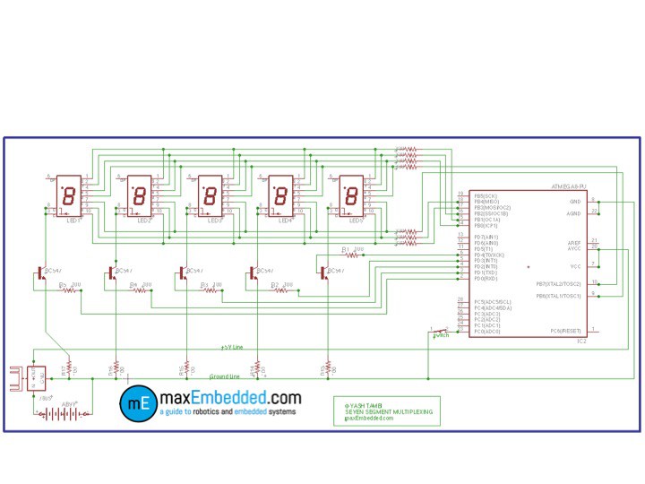

Hallo liebes Mikrocontroller-Forum,
Ich habe ein Problem!
Der Rahmen des Ganzen:
Für ein Projekt an meiner Hochschule brauche zwei vierstellige Anzeigen.
Eine soll klein sein -> für den Bediener, eine soll groß sein -> für die
Zuschauer. Beide sollen Zeitgleich das gleiche anzeigen.
Beide sollen aus folgenden 7-Segmentelementen bestehen
http://www.reichelt.de/SA-08-11-RT/3/index.html?ACTION=3&LA=446&ARTICLE=31575&artnr=SA+08-11+RT&SEARCH=7-segment
die kleinen
http://www.reichelt.de/SA-40-19-RT/3/index.html?ACTION=3&LA=446&ARTICLE=31579&artnr=SA+40-19+RT&SEARCH=7-segment
die großen
Die Kleine Anzeigen Funktioniert auch Sehr gut.
Ich habe sie Ohne! 8-bit-shift-register aufgebaut, um Platz auf der
Platine zu sparen, da der Bauraum sehr begrenzt ist.
Die Vorlage habe ich leider nicht gefunden auf die schnelle, Sie
verwendete aber nur 3-Digits und wir haben sie dann kurzer Hand auf 4
erweitert. Die 4-Digits werden komplett von einem Arduino MEGA gespeisst
und geregelt. Die 4 Digits werden über Transistoren ( ich meine BC327
oderso) multiplexed. Die Anzeigen sind parallel geschaltet, wie halt das
klassiche Multiplexing funktioniert.
Das Problem was sich mir nun stellt ist, dass ich die 4 großen Anzeigen
ja nicht über den Arduino speisen kann. Die Brauchen ja jeder ~8V und
selbst wenn ich die aus dem Arduino rausholen kann, erreiche ich den
nötigen Strom für die 4-Anzeigen nicht.
Wenn ich sie nun mit einer externen Spannungsquelle verbinde, muss ich
sie ja irgendwie an meinen GND anschließen, da sonst die Anzeigen nicht
mit Spannung versorgt werden.
Wenn ich den GND allerdings an den Arduino anschließe funktioniert weder
das Multiplexing, noch werden alle Segmente passen angesteuert.
(Leuchtet mir auch ein das ich einen anderen GND nicht an den Arduino so
einfach anschließen kann, das war aber die einzige Möglichkeit wie die
Dinger überhaupt geleuchtet haben! =D )
Kann ich das Problem lösen, ohne ein Shiftregister einzubauen? Weil
dafür müsste ich wieder die Programmierung ändern -> Die kleine Anzeige
müsste auch ein Shiftregister bekommen -> deutlicher Mehraufwand.
Ist alles sehr abstrakt, ich versuche noch die "Grundschaltung"
zufinden, nach der ich die kleine Anzeige aufgebaut habe.
Ich hoffe mein Problem ist verständlich und ihr könnt mir dabei helfen!
von MaWin (Gast)
Platz kann ja wohl kein Argument sein, wenn man im gleichen Atemzug
solche Riesendisplays verbaut, Platz ist also bloss eine Lüge.
Es bieten sich Konstantstromtreiber an, weil dann die
Segment-Widerstände entfallen können. Und diese Konstantstromtreiber mit
8 Ausgängen haben normalerweise einen Eingang als Schieberegister, WEIL
DAS PLATZ SPART.
Deine Aversion gegen Schieberegister ist also Humbug.
Allerdings willst du 2 Anzeigen mit demselben Inhalt versorgen, eine mit
ca. 8.4V die andere mit ca. 2.1V. Man kann sie nicht ein Reihe schalten,
weil sie jeweils gemeinsame Anode haben. Also wird man sie parallel
schalten müssen. Damit sind Konstantstromtreiber nicht so klug, der
Strom würde komplett durch die mit 2.1V fliessen. Also doch besser
Treiber und jeweils passende Vorwiderstände für die kleine und andere
passende Vorwiderstände für die grosse Anzeige. Ein TPIC6B595 wäre ok.
Bleiben die Transistoren die die Digits schalten. Die müssen 12V
schalten. Es kann also kein einfacher PNP Transitor gesteuert vom
Arduino sein. Und er muss ca. 0.6A schalten können. Ein ULN2981 ist
grenzwertig. Immerhin kein Schieberegister...

von Peter D. (peda)
Florian M. schrieb:
> Die kleine Anzeige
Wer sagt das?
Für die großen Anzeigen würde ich den MM5450 empfehlen, braucht nur 2
IO-Pins zusätzlich.

Zeig uns deinen aktuellen Schaltplan und wir zeigen dir, wie man das mit
den passenden Treibern ohne zusätzliche Softwareanpassung hinkriegt.
aktuellen schaltplan hab gerade leider nicht zur verfügung, komme ich
erst ab morgen dran denke ich ...
Aber ich denke mit Treibern für die großen Anzeigen und Schieberegistern
für die Anzeigen generell sollte es Funktionieren, dafür gibt es ja auch
genug Bespiele.
Schaltplan werd ich heute abend oder morgen hochladen aber im prinzip
ist es nach diesem beispiel - sind nicht genau unsere komponenten aber
daran haben wir uns ca. gehalten:
