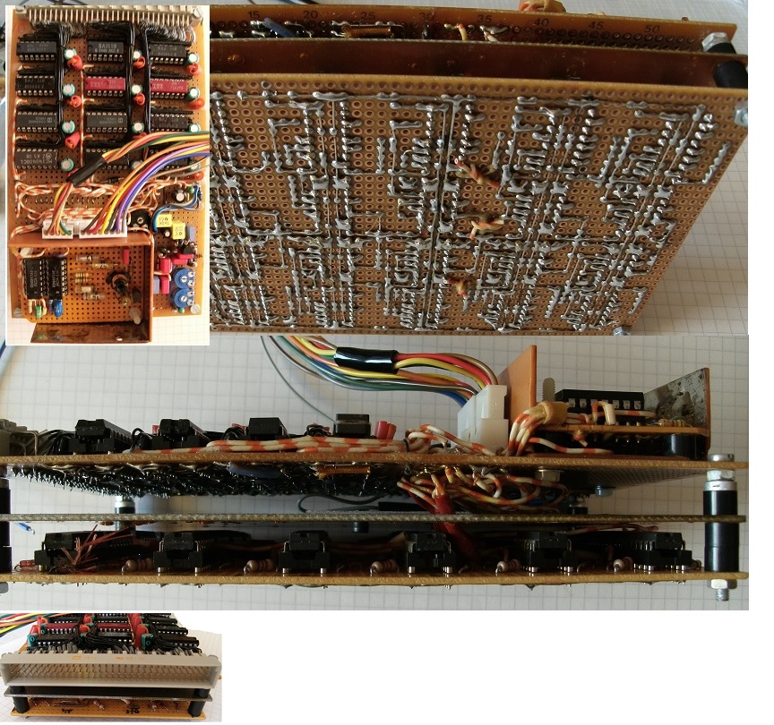

Übrigens:
(Wersi Orgeln eigneten sich damals (ca. 1975)
hervorragend zum "layoutfremden" Nachbau.
Da das IC für die Erzeugung der obersten 12 Töne
TMS3819 nicht mehr zu bekommen war, hatte ich das mit 4040
als zweite Platine darunter noch angenagelt.
Siehe Bild. Da kommen an der Stiftleiste in
der Tat synchron 96 (oder so) Töne raus.)
gut orgel
ciao
gustav

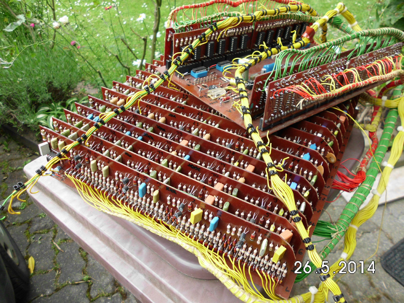

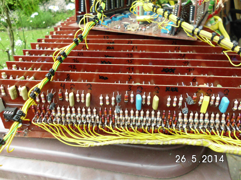

Das was da in den beiden ICs drin ist kann ohne weiteres mit Dioden
und Widerständen realisiert werden.
Übrigens die höchste Taste eines Manuals ist bei diesem Tastungsblock
ebenfalls nur mit einer Diode als elektronischer Schalter realisiert.
Man braucht also nur das Prinzip dieser Taste auf alle anderen
übertragen.
Ich hatte einmal so einen Tastungsblock aus einer Orgel ausgebaut und
dort fanden sich keine solchen ICs, sondern nur Widerstände und Dioden.
(Bilder)
Klar muß man - wenn - sich das Layout der Platine neu überlegen. In
diesem Fall wurden vom Erbauer dieses Tastungsblock sogar die normal 4
Platinen einer Fußlage durch eine einzige durchgehende konzipiert.
Da der ganze Tastungsblock dadurch in der Tiefe länger war,
sicher die senkrechten Platinen an der Manualseite des Blocks
abgerundet damit er mechanisch noch reinpaßte.
Da der ganze Block länger war, mußte auch die Grundplatine neu geätzt
werden. Welch  Aufwand ! Ob da wirklich gespart wurde mach ich mal ein
großes Fragezeichen und dann noch der Zeitaufwand !!

von Marcel A. (styro)
Hi Happyfreddy,
Wollte zuerst alles soweit testen und das ging ein bisschen länger ;-)
Danke für die Angabe zum Vorwiderstand(hatte zuerst 100 Ohm drin da
gings nicht,  und bei 10 Ohm ging der TOS wieder, Uffff...). Das MIDI
Interface funktioniert jetzt auch (siehe Foto, ein ATMega 644 mit einem
Haufen Optokoppler etc, wenn jemand Interesse hat bitte melden).
Da aber div Funkionen nicht gehen und beim Bassguitar-Klang ein nerviges
Störgräusch (Rumpeln im Bassbereich, auch ohne MIDI) auftritt wäre ich
mit einen Schaltplan sehr glücklich um dieses Problem zu lösen
Besten Dank und einen schönen Abend!
marcel
