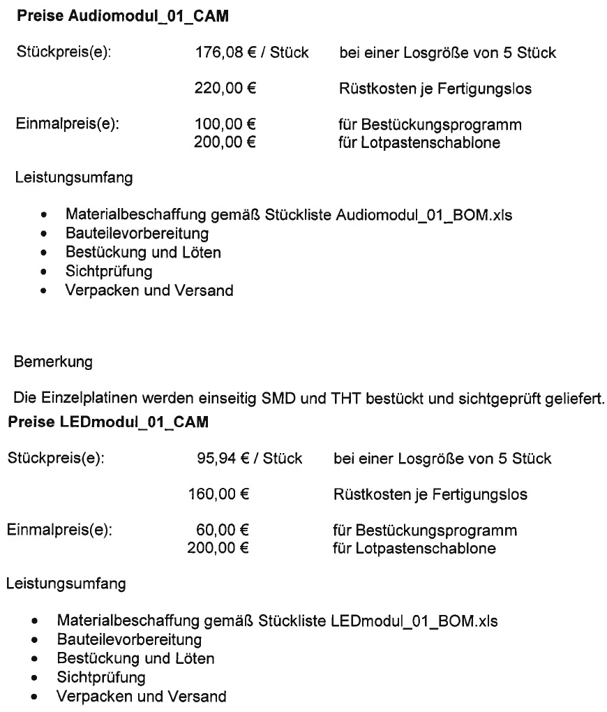

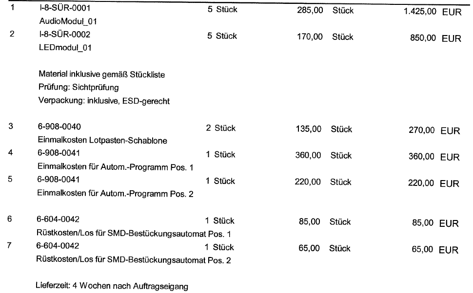

Glaub ich nicht. Ich hab vor einiger Zeit auch mal ne Kleinstserie von
4x10 Platinen bestücken lassen, die Kosten waren voll OK. Klar wird es
mit steigender Stückzahl billiger, weil die Einmal- und Rüstkosten
konstant sind. Wie bereits gesagt, man muss Firmen finden, die
Kleinstserien wirklich machen WOLLEN!!!
Siehe Anhang, das sind Angebote von Anfang 2014 für 2 Platinen, damals
ging es um 2 Platinen a 5 Stück.
LED-Platine : 160x100mm, 2 Lagen, einseitig SMD + THT, Bauteilkosten ca.
50-70 Euro (digikey)
Audio-Platine : 160x100mm, 4 Lagen, einseitig SMD + THT, Bauteilkosten
ca. 100-120 Euro (digikey)
Die genauen Preise für die Bauteile müßte ich länger zusammensuchen,
aber grob stimmen die.
Und das ist eine MIKROserie! Nix 100 oder gar 1000 Stück!
Wenn man nicht gerade Kostendrücker in der Automobilindustrie ist, sind
diese Preise IMO schon voll OK, der Bestücker wird dadurch nicht reich,
der muss auch seine Maschinen refinanzieren (so wie auch derjenige, der
das alles selber machenn will!)

> Und was kostet ein vergleichbares Angebot beim Profibestücker?
Der Profibestücker nützt mir einen Dreck, weil:
- meine Losgrößen pro Gerätetyp zu klein sind (1 bis 100); damit werden
die Rüstkosten pro Auftrag höher als das eigentliche Arbeitsentgelt;
- ich kaum etwas auf Halde produzieren kann; da ich nicht weiß, welche
Gerätemodifikation die Kunden meiner Kunden morgen haben wollen und die
Rahmenaufträge nur einen geringen Umfang am Gesamtumsatz haben;
- die vom Kunden erwarteten Lieferzeiten durch den Lohnbestücker nicht
gehalten werden können. Oder denkst du, der sitzt da und wartet nur auf
meine Popelaufträge?
Wenn Angebote vom Bestücker einmal eine getrennte Position für BE
hatten, dann lagen die regelmäßig über und weit über meinen
Einkaufspreisen. Vllt hatte ich auch immer nur mit den falschen Leuten
zu tun.

Danke für die Anhänge. Wenn ich meine Geräte dort fertigen lassen
müsste, hätte ich mir längst die Kugel gegeben .
Bauteilpreise sind noch ein ganz anderes Thema. Wenn ich bei allen
Schaltkreisen die digikey- und Mouser-Preise zahlen müsste, könnte ich
mit meiner Firma einen guten Verlustvortrag erwirtschaften.

@Falk An diese Stelle möchte ich mich auch für diese Uploads bedanken.
Das sieht jetzt tatsächlich nicht so schlimm aus.
Solche Kleinserien werden bei uns aber inhause produziert.
4 Wochen lieferzeit gehen gar nicht.
Trotzdem verstehe ich jeden, der eine eigene Fertigungsstraße haben
will.
Das kann sehr wohl deutliche Vorteile mit sich bringen.
Die 4 Wochen sind doch mit allem Einkauf, Schablonen bestellen etc.
Wenn Du eine ganz neue Platine von Null auf entwickelst, Firmware
schreibst, testest,... dann sind die 4 Wochen nur ein kleiner Teil.
Wenn Du dagegen ein fertiges Produkt hast, welches bei diesem Fertiger
schon lief und jetzt nur mit verschiedenen Bestückungsvarianten
gefertigt werden soll, dann kannst Du da mit einem passenden Fertiger
deutlich schnellere Lieferzeiten ausmachen. Aber natürlich wird der
Fertiger für Expresslieferungen einen Aufschlag verlangen. Ein passender
Rahmenvertrag wird das aber meist relativieren.
Wie Falk oben schrieb kommt es nur drauf an daß Du den für die
Auftragsgröße passenden Fertiger findest.
Ach so? Du bist so viel billiger als diese Leute?
Ja, unter meinen Bedingungen. Selber fressen macht fett.
Außer dem Preis hatte ich noch andere, für mich äußerstv wichtige
Umstände genannt, die gegen einen externen Bestücker sprechen.
Ich bin u.a. deswegen billiger, weil ich den BE-Einkauf selbst in der
Hand behalte. Wenn der Bestücker dir für deine Einzelexemplare von
Leiterplatten den Mouserpreis in der Einzel- oder Zehnerstaffel
berechnet, dann ist das in den vorliegenden Angeboten i.O. und
nachvollziehbar.
Ich kaufe da meine Teile in anderen Mengen und bei anderen Distis und
noch wichtiger: ich muss sie nicht sofort auf dem Tisch haben, sondern
kaufe sie mit teilweise fast einem Jahr Vorlauf.
Bei kartonweiser Abnahme von z.B. CPLD/FPGA ergeben sich bei mittelmäßig
geschickter Verhandlungsführung noch äußerst interessante
Einsparpotenziale.
Ansonsten: bei Warenpositionen über 2 TEUR lohnt immer ein Nachbohren
beim Disti. Rollenware wird auch mindestens rollenweise gekauft, wobei
die 300-mm-Rollen preislich sehr interessant sind.
Schaltkreise in Stangen: min. 1000 Stück.
Extremes Einsparpotenzial bieten faseroptische Teile bei Abnahme
größerer Stückzahlen.
Diese Preisvorteile sind leider manchmal nur über längere Zeiträume
durchsetzbar. Und das gibt dein Bestücker garantiert nicht an dich
weiter, trotz aller anderslautender Beteuerungen "Mach isch dir guten
Preis Alda".
Er zeigt dir auf Nachfrage die Preise bei Digikey und Mouser und du
wirst dazu nicken und bist froh, dass er dir nicht die Preise von RS
oder Fahrweiter zeigt.
Größere Einkaufsmengen müssen bereits in der Konstruktion durch einen
maximalen Wiederholteilgrad erreicht werden. Das erpart am Ende auch
Feederpositionen und die ganze Umrüsterei, d.h. es entfallen die
Rüstkosten bei Jobwechsel.
Klingst das einigermaßen plausibel, lieber Falk?
