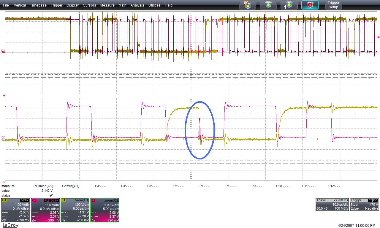

ich habe es nun geschafft meinen AD7147 über das FTDI Kabel, das einen
FT232H enthält, zu verbinden und es werden zumindest bereits schon mal
Daten übertragen.
Beim Schreiben sieht das Signal auf dem Oszi richtig aus und beim Lesen
bis nach dem 1. Byte auch.
Dann kommt aber das ACK Signal genau gleichzeitig mit einer steigenden
Taktflanke. Anschließend bleibt SDA immer auf high, da vermutlich der
AD7147 keine Daten mehr schickt, weil er das ACK nicht richtig erkannt
hat.
Wie kann ich dies beheben? Hat jemand eine Idee?

Gast #4720652
ich habe deine Antwort nicht 100%ig verstanden, aber sie hat mich
zumindest so weit gebracht, dass ich folgendes festgestellt habe:
Es scheint so zu sein, dass der AD7147 versucht, den Clock noch etwas
hinauszuzögern, was aber nicht richtig klappt, oder? An der markierten
Stelle auf dem Bild erscheint ein Glitch der vielleicht schon als High
durchgeht.
Wie kann ich das lösen? Ein Kondensator möglicherweise?
Grüße,
Martin
#4721302
Nö. SCL darf nur durch den Widerstand nach high gezogen werden, bei Dir
ist aber offensichtlich der FTDI aktiv ("scharfe" Ecke bei 0->1, das
muss genau so rund wie bei SDA aussehen).
Ich sehe grade das SDA dasselbe Problem hat. Kennt der FTDI keinen
vernünftigen Open Drain Mode in der Pin Konfiguration?
Clock Streching kann MPSSE übrigens gar nicht. Versuche es mal einfach
deutlich langsamer.

#4721321
Ich hatte auch mal das 'Vergnügen' mit der MPSSE I²C zu machen und hab
es am ende vom Tag sein gelassen bzw. Bitbanging mit der MPSSE gemacht.
Effektiv ist die MPSSE nur ein Schieberegister, mit dem man prima SPI
und wohl auch JTAG machen kann. I²C wird mangels Open-Drain-Ausgängen
und mehr oder minder manueller Erzeugung von Start- und Stop-Bedingung
doch sehr wackelig.
Wenn du nicht auf den FT232H festgenagelt bist, nimm den FT4222H, der
kann anständiges I²C und in der Revision B auch Repeated Start.

Gast #4721589
es funktioniert nun. Danke euch allen.
Ich habe eben direkt von FTDI eine Antwort erhalten mit einem Link zu
einer Beta-Version (LibMPSSE-I2C_v0.6_BetaRelease _WindowsOnly.zip), die
wohl diesen Fehler behebt und mit der auch weitere Bytes empfangen
werden können.
Ich glaube nicht, dass ich das hier hochladen darf, daher schreibt
einfach an den Support von FTDI und fragt nach dieser Version, falls ihr
mal ähnliche Probleme habt.
