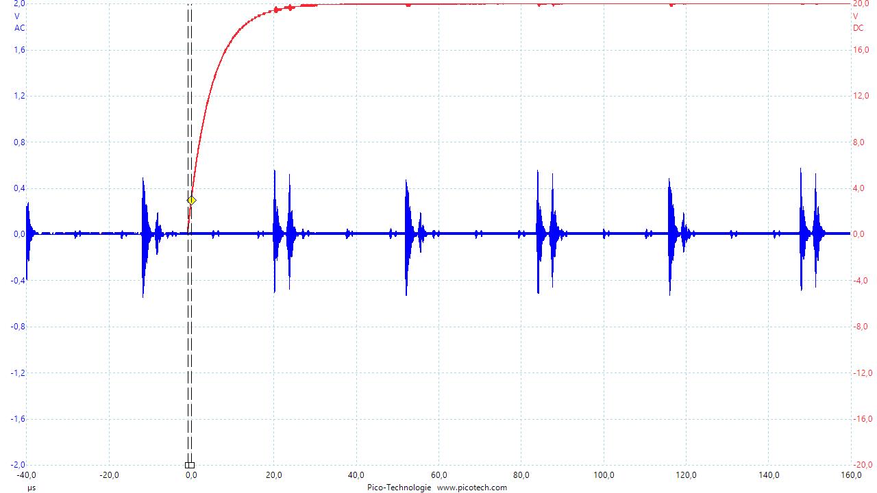

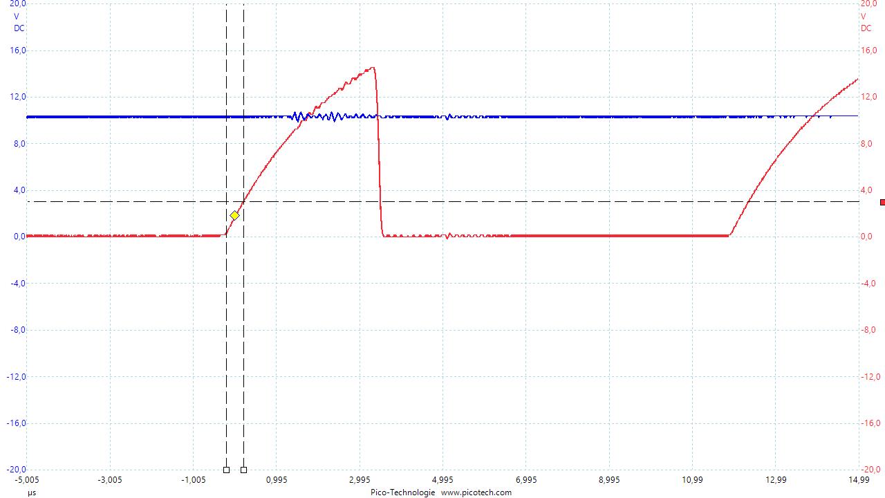

Habe soeben meine Schaltung für eine Positionserfassung mit einem MRL
601 überarbeitet.
R1 und C2 soll als Tiefpassfilter fungieren. C1 und C2 habe ich zum
Entkoppeln genommen. R4 und R5 als Spannnungsteiler für den Inv-Eingang.
R2 und R3 wirken zusammen mit dem Transistor auch als Spannungsteiler.
Ist das so richtig?
Die Schaltung tut eigentlich was sie soll, allerdings gefällt mir R6 mit
dem hohen Wert nicht so recht. Auch ist die Flanke am Ausgang nicht
sonderlich fix. Kann man da noch etwas machen? Und warum ist R6 so
verdammt groß? Ich vermute es hat was mit dem Spannungsteiler zu tun, da
der Widerstand am Transistor, je nach Lichteinfall, ein paar 10k Ohm
beträgt.
Ich habe auch mal ein Oszillogramm angehängt, Blau ist
Komparator-Non-Inv-Eingang und Rot Komparator-Ausgang. Am Ausgang kommt
noch eine Diode ran, da ich die Auswertung auf einem µC mache.
Vielen lieben Dank schonmal!
Grüße
Reggie
von Reginald L. (Firma: HEGRO GmbH) (reggie)
Ach verdammt, noch ein Versuch für die Flanke.

Aber doch nicht den Ausgang... Das würde ich mir als Komparator nicht
gefallen lassen. Außerdem braucht der IC1A einen Widerstand nach +Ub am
Ausgang, weil es ein offener Kollektorausgang ist.
MfG Paul

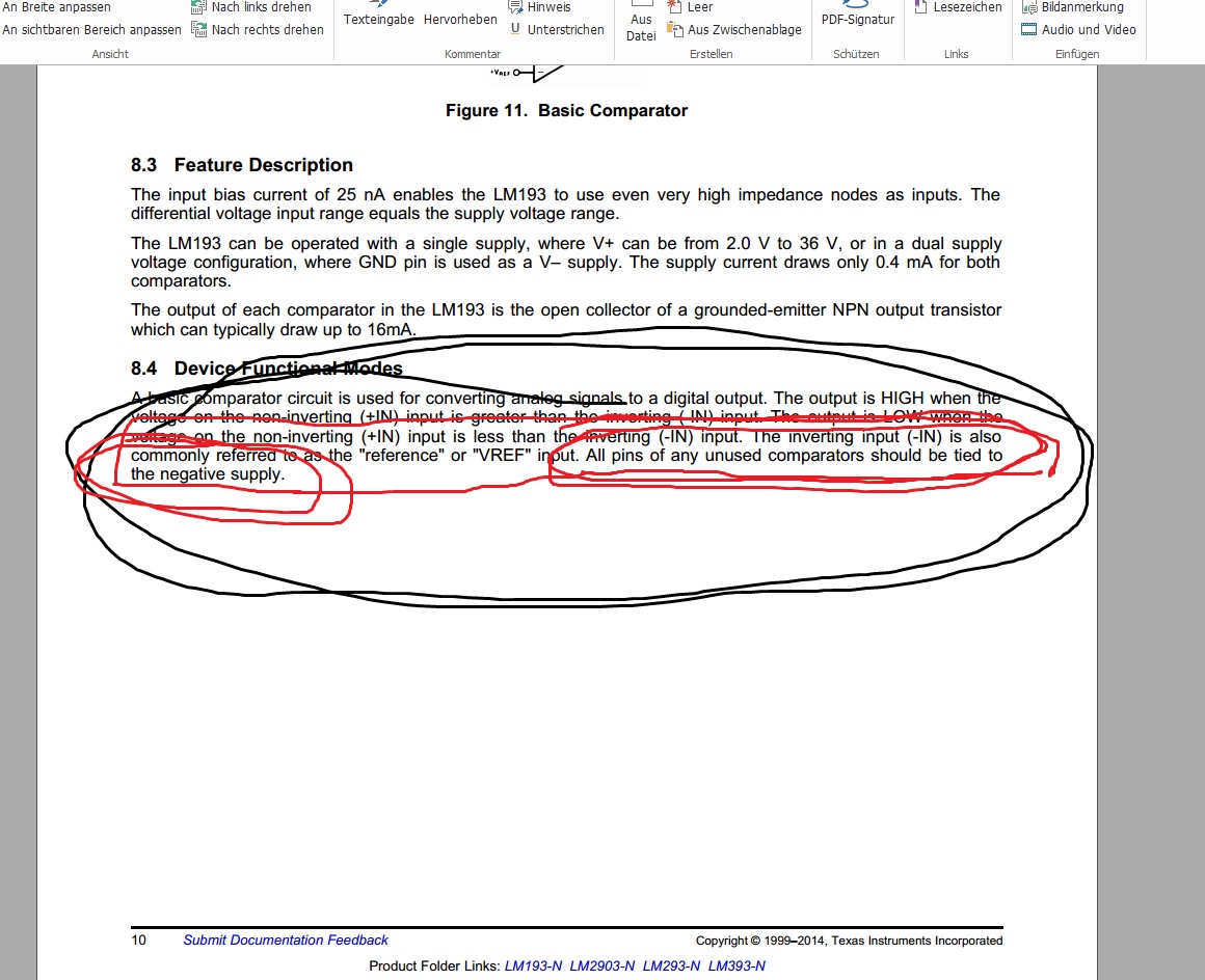

"All pins of any unused comparators should be tied to
the negative supply." - Ist doch ziemlich eindeutig, oder?

Danke, gerade auch in den App-Examples gesehen, wonach dimensioniert man
den?

All input pins of any unused comparators should be tied to the negative
supply.
dann hast du beim Übersetzen viel Fantasie.

Aus diesem Grund macht das (in diesem Fall) dem LM393 nichts, weil
lediglich der Ausgangstransitor kurzgeschlossen ist. Nichtsdestotrotz
legt man normalerweise lediglich die Eingänge auf Masse, stimmt schon.
Zum Flankenproblem des TE's: Versuchs mal mit einem Pullup am Ausgang
des ersten Komparators. Zur Zeit hast Du im besten Falle ~510k, im
schlimmsten ~610k... das ist etwas hochohmig...

Ich hatte Ub über nen Widerstand nicht am Ausgang, jetzt sieht es
wunderbar aus, kein Vergleich zu vorher. Aber nach welchen Kriterien
wähle ich hier R aus?

im TI Datenblatt stehen beide Varianten
die mit "Input Pins" in Abschnitt 9.1

9.1 Application Information
supply.

In dem von DIR verlinkten/angehängten Sheet ist es nunmal so ...

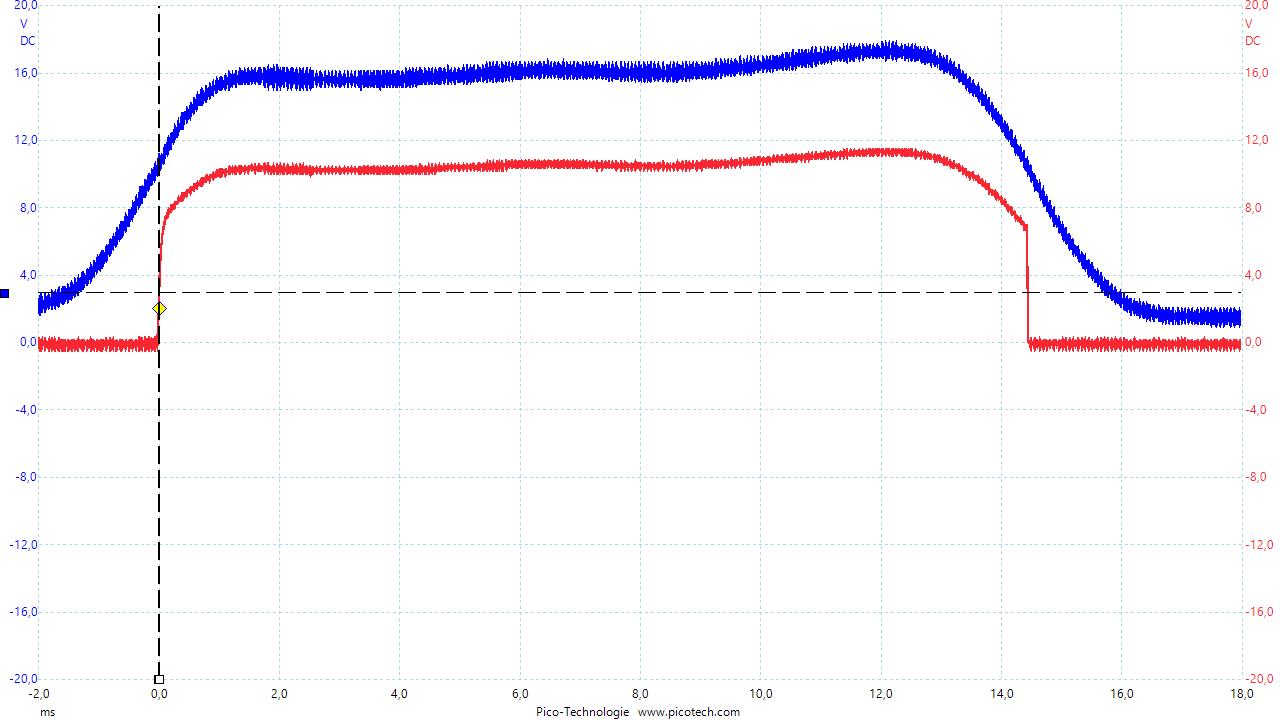

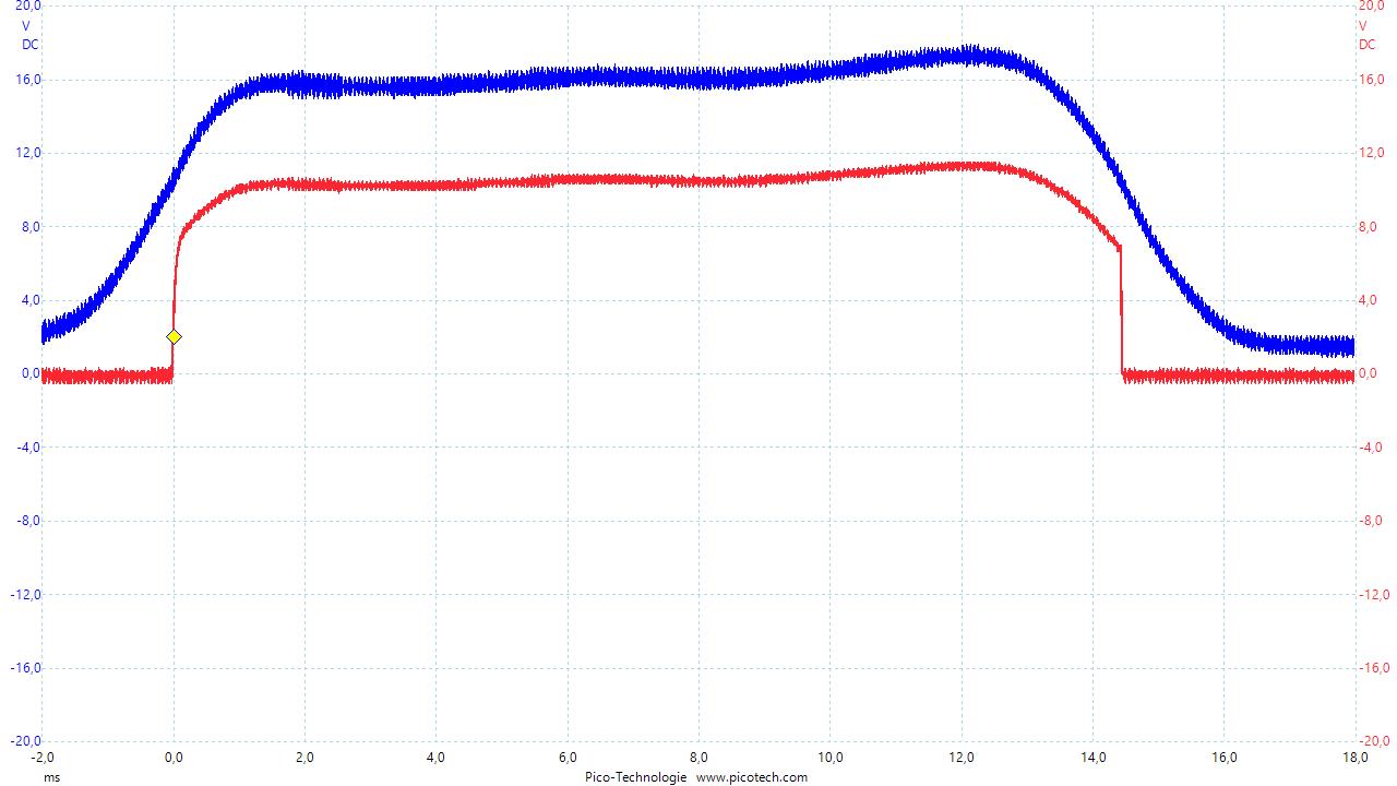

Habe jetzt den Widerstand nach Ub ran. Wenn ich mit R6 allerdings runter
gehe, bekomme ich angehängtes Oszillogramm (knick.jpg). Warum ist das
so? Wie kann ich dem entgegenwirken?
Und weiters: wie kann ich sicher gehen, dass tatsächlich nur eine Flanke
auftritt. Ab und zu kommen nämlich zwei durch. Siehe flanke.jpg und
flanke2.jpg.
EDIT: achso, die zusätzliche Flanke müsste ich doch eigentlich mit der
Hystere hinbekommen oder?
Wenn du Kapazitäten treibst, ist das praktisch ein Tiefpass aus der
Kapazität und dem Pullup Widerstand R. Je kleiner R, desto steiler der
Anstieg. Wenn du so gut wie keine Eingangskapazität in der Folgestufe
hast, dimensionierst du so, das der Ausgangstrom nicht überschritten
wird, du auch nicht zu viel Leistung im Pullup verpulverst und
andererseits die Flanke steil genug ist.

Tatsache, gehe ich mit R6 wieder auf 470k Ohm, wird es besser, aber es
kommt immer noch ab und an eine zweite Flanke durch. Gibt es hierzu eine
Lösung? Am µC werde ich zwar eh eine Entprellung vornehmen aber das
kratzt mich doch schon ein wenig.

Achso, die Flanke kann während der Zeit, die die Flanke durch die
Schwellen braucht, wieder kippen oder?
von Earl S. (Gast)

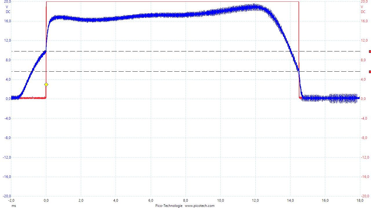

so wie du das aufgebaut hast, ist es etwas unglücklich. Der
Mitkopplungswiderstand geht auf C2, das gibt keine vernünftige
Hysterese, sondern etwas tiefpassgefiltertes.
Vertausche mal die Eingänge des Komparators und lass C3 weg. R6 muss
natürlich am +Eingang bleiben.
Das Ausgangssignal ist dann invertiert.
von Volker S. (vloki)
Ja, schau doch mal dein Eingangssignal an . Die "Störung" darauf ist
dafür verantwortlich. Dann schau dir noch die Anmerkungen von earl
direkt hier darüber an...
Oder google (noch)mal nach Schmidt-Trigger

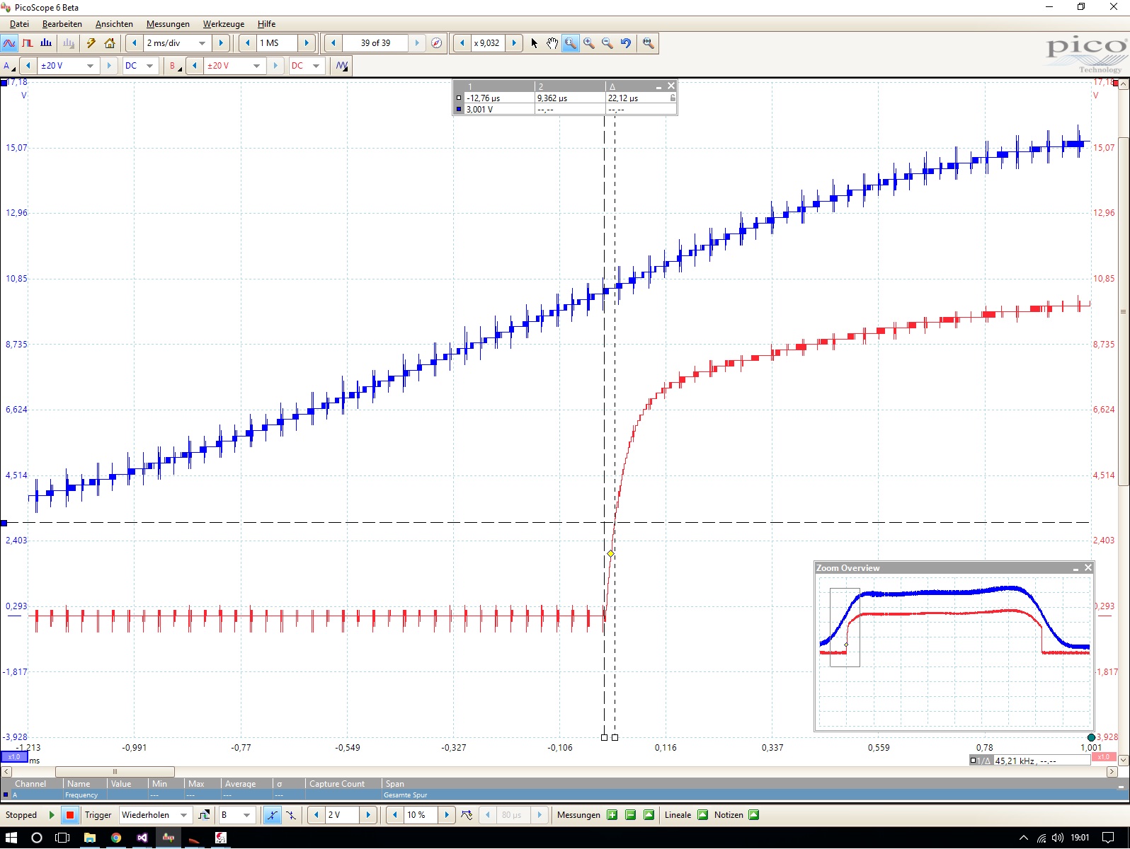

Vllt noch als Ergänzung: Hier läuft ein Frequenzumrichter. Siehe Bild.
Ja, es wäre schon schön schon, wenn du das noch ein wenig entstört
kriegst. Der FU hat auf den Signalen eigentlich nichts zu suchen.
Das ist inzwischen schon die Unendliche Geschichte Teil 3.
Es wird besser, wenn ich die Schaltung auf die Platine aufgelötet habe.
Bisher ist das auf dem Breadboard. Dennoch, ganz weg bekomme ich die
nicht. Ist wie Netzbrummen :>

Paul B. schrieb:
> ... weil es ein offener Kollektorausgang ist.
Wenn's ein offener Kollektorausgang ist, dann darf der auch an Masse.
Ansonsten hast Du aber recht.
Zeno
von Zeno (Gast)
Wolfgang schrieb:
> Pin 7 wird von dem IC als Ausgang betrieben. Willst du einen
> Dauerkurzschlusstest fahren?
> Wie kommst du drauf, dass der unbenutzt sein könnte?
Schaltungen muß man auch lesen können! Der komplette Komperator
bestehend aus den Pins 5,6 & 7 ist unbenutzt. Demzufolge liegen 5 und 6
auf der negativen Betriebsspannung (hier GND). Da dieser Komperator
offene Kollektorausgänge hat, darf der Ausgang (hier Pin 7)
ausnahmsweise auch auf GND.
Ich würde es aber dennoch nicht machen. Sollte man irgendwann mal den IC
gegen einen Pinkompatiblen der keine offenen Kollektorausgänge hat
tauschen, wird es wahrscheinlich Probleme geben.
Zeno
von Martin (Gast)
Wenn du R7 kleiner machst, kannst du auch R6 kleiner machen, ohne dass
sie die Funktion ändert
Wenn man bei einem Komparator beide Eingänge auf das gleiche Potenzial
legt, besteht nur die Gefahr des 'Flatterns' am Ausgang. Man verlässt
sich eben darauf, das da schon ein Offset sein wird, der dafür sorgt,
das der Ausgang ruhig bleibt. (Wird er hier auch und durch den OC
Ausgang ist das alles eh wurscht).
Der LM393 ist auch sehr gutmütig, was Abblockung betrifft, denn lt.
Hersteller muss man das nicht mal bei diesem Chip und dem LM339.

von Harald W. (wilhelms)
Heinz V. schrieb:
> Warum sollte man den unbenutzten OC Output nich auf GND legen? Der
> Transistor schaltet doch sowieso nach GND.
Bei diesem IC geht das zufälligerweise. Aber man sollte sich
garnicht erst daran gewöhnen, da so etwas bei den meisten
anderen ICs zu Problemen oder Totalschaden führt.
Deshalb gibts dazu ja Informationen vom Hersteller, da nur er weiß, wie
seine Ware aufgebaut ist. Wer das tut, was er schon immer so getan hat,
weil man es ja immer so gemacht hat...

von Elektrofan (Gast)
Man könnte zur Sicherheit doch einfach die unbenutzen Pins abzwicken ?
von Earl S. (Gast)
nein, es geht nicht um unbenutzte Pins, sondern um Pins von unbenutzten
Komparatoren.
Um das Problem zu lösen, reicht es nicht, die Pins abzuzwicken. Du musst
den ganzen unbenutzten Komparator herausfräsen.
man könnte auch ein IC aus einer anderen Schaltung auslöten. Dann ist
das ganze IC "used" und das Problem auch beseitigt.
Dafür braucht's aber eine passende Flex:     ;-)
Huhu nochmal!
Nach Stunden der Arbeit, hab ichs letzendlich geschafft. Den Tiefpass
habe ich rausgehauen, der bringt eh nix, wenn ich da ne Hysterese
reinpacke. Genau das gleiche auch an -IN. Ansonsten habe ich etwas an
den Widerständen rumgespielt, nachdem ich mich ziemlich an eine AppNote
von TI gehalten hatte. Die Rs sind zwar kleiner, aber das passt doch
eigentlich.
Anbei die neue Schaltung, falls es jemanden interessiert, und die
zugehörigen Oszillogramme. knapp über 100ns Flankenanstiegszeit ist
schon ne ganz andere Hausnummer :>. 10V und 6V Schaltschwellen, genauso
wollte ich es haben. So habe ich auch nach unten und oben etwa 6V platz.
Bin nur noch am Überlegen ob ich für -IN später ein Poti vorsehe. Aber
alles zu gegebener Zeit :>
Jetzt geht es erst mal an die Pegelwandlung ran. Das Signal muss ja in
den µC. Habt ihr hier vllt noch nen Tipp, wie ich das am geschicktesten
löse?
Danke schonmal und Grüße
Reggie
PS: Ich habe vorhin wohl einen Pin an meinem µC abgeschossen als ich
mich beim Stecken auf dem Breadboard versteckt habe :>, zumindest geht
der Pin nicht mehr ganz auf 0V runter. Thats Life :D
Also ich habs jetzt zwar geschafft, mithilfe eines Impedanzwandlers in
Form eines OPVs und über einen Transistor den Optokoppler zum laufen zu
bekommen.
Anstiegszeit beträgt jetzt etwa 3µs. Nun müsste ich wohl wieder einen
Komparator dazupacken um fixer zu werden, oder gibts noch eine andere
Möglichkeit?
Schaltung hab ich aufgebaut, die Flanken sehen leider schlimmer aus als
vorher. Packs heute aber nicht mehr das hochzuladen, vllt hat morgen ja
noch jemand lust mir zu helfen.
