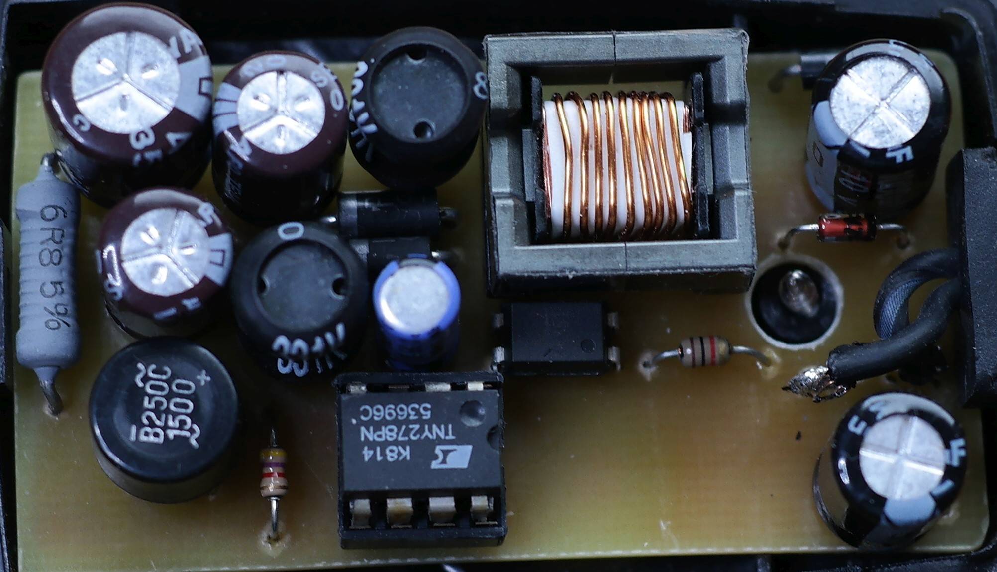

Als Tipp: Für ein Kleinleistungsnetzteil findet sich oft der richtige
Trafo im Standby Netzteil von ATX PC-Netzteilen. Da ist auch der
richtige Schaltnetzteil Kontroller drin und du kannst du Schaltung
einfach extern nachbauen.

Den erwähnten TOPswitch halte ich bei dieser geringen Ausgangsleistung
für etwas überdimensioniert. Ich habe schon einige kleine
Schaltnetzteile auf Basis der Tiny Switches erfolgreich aufgebaut. Die
haben den Vorteil, dass sie nicht zwingend eine Biaswicklung benötigen,
das macht den Trafo einfacher und spart noch einige Bauteile.

von voltwide (Gast)
Jepp, wenn man alles richtig machen will, ist das eher ein Fass ohne
Boden.
von H-G S. (haenschen)
Kauf dir lieber ein fertiges, es gibt da sogar einbaufähige Module.
Ich meine bei Reichelt soetwas mal gesehen zu haben.
Edit: Vorsicht vor den chinesischen :-)
