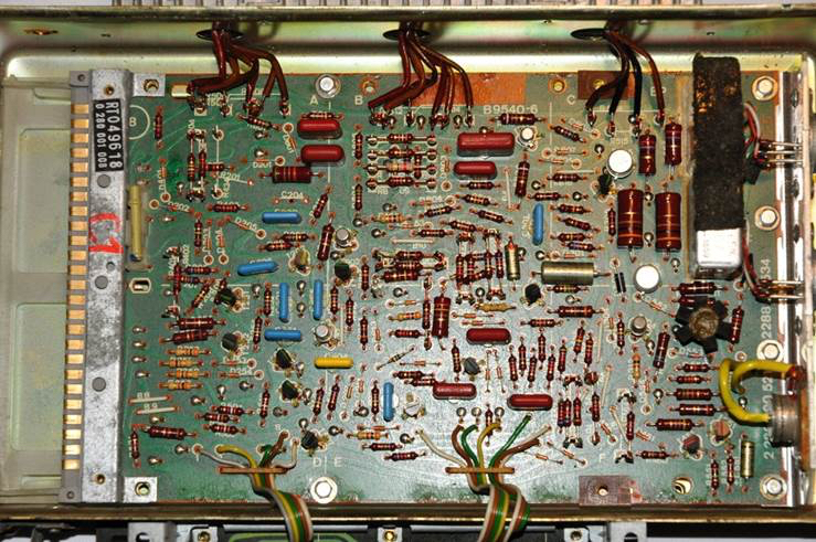

OP #4724924
Danke für die vielen Antworten und Informationen. Die muss ich erstmal
sortieren.
Das Steuergerät stammt aus den 70er Jahren und es handelt es sich um
eine diskrete analoge Schaltung ohne ICs. Der NTC ist 2-polig, also
wirklich nur ein simpler temperaturabhängiger Widerstand an dem
Bordnetzspannung anliegt.
Die interne Beschaltung des Steuergeräts kenne ich (noch) nicht. Es
müsste aber so sein, dass der NTC ein Teil eines Spannungsteilers ist,
dessen weitere Widerstände sich im Steuergerät befinden.
Da ich den ADC mit 3,3V versorgen muss, kann ich als Referenzspannung
nicht nicht die Bordnetzspannung verwenden, da sie mit 16V zu hoch ist.
Im Moment lese ich über einen 2. Messeingang des ADC die Spannung an
einem 2. Spannungsteiler ohne NTC ein und normiere damit die Spannung an
Messeingang1. Das klappt ganz gut. Ich habe mit dem Labornetzteil die
"Bordnetzspannung" im Bereich 3-16V verstellt und trotzdem einen relativ
konstanten Temperaturwert ermitteln können. In der Realität schwankt die
Bordnetzspannung ja sogar noch deutlich weniger.
Das verlinkte "AVR-Tutorial: ADC" hilft mir schon weiter im Verständis.
Ich verstehe das so: Wenn ich den Widerstand des NTC messen will muss
ich mir immer einen Spannungsteiler bauen.
Um die Idee mit dem OpAmp zu verfolgen müsste ich doch 2 Spannungsteiler
einbauen? Vor und hinter dem OpAmp. Dann verfehlt dieser aber den Zweck,
dass die Messschaltung den bestehenden Schaltkreis nicht belastet, da
dieser durch den Spannungsteiler vor dem OpAmp belastet wird.
Gast #4725557
Sollte ähnlich zu dem hier sein:
http://members.rennlist.com/pbanders/ecu.htm
http://members.rennlist.com/pbanders/ecu1.jpg
http://members.rennlist.com/pbanders/ecu2.jpg
http://members.rennlist.com/pbanders/ecu3.jpg
Ist leider kein einfacher Spannungsteiler sondern noch mit
Kompensationsdioden und verschiedenen Betriebsarten.
Ist ja auch im Prinzip eine Ratiometrische Erfassung (solange die Zeit
zwischen beiden Messungen nicht zu arg auseinander liegt).
Gruß Anja
