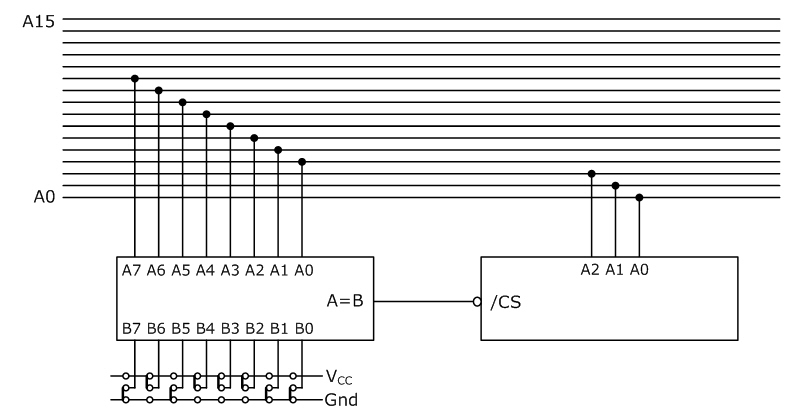

Hallo, hier ist die Weiterführung der Aufgabe, die ich bereits in diesem
Thread gelöst habe:
Beitrag "Speicher aus ROM und RAM"
Gegeben ist das folgende EA-System mit einem Komparator als
Adressdekoder ( siehe Anhang)
a) Wie lautet die niedrigstmögliche Anfangsadresse des EA-Systems in
hexadezimaler Schreibweise?
Antwort
b) Welche Adressen werden durch die EA-Register belegt?Geben Sie zur
Kontrolle die Adresse des obersten EA-Registers in das nachstehende
Antwortfeld ein:
höchste EA-Adresse:
Wie komme ich nun zu diesen Adressen?
MfG Jürgen

#4725237
Jürgen schrieb:
> Nein, da ich hier keinen Ansatz weiß.
Links ist ein Vergleicher, der gibt dann H-Pegel aus, wenn alle Pegel an
den A-Anschlüssen die gleichen sind, wie an den zugehörigen
B-Anschlüssen.
Guck, wie die Schalter unten links an B stehen, dann hast Du das
Bitmuster, was auch an A stehen muß, damit der Vergleich stimmt. Denke
aber dran, daß es erst bei Adresse A3 losgeht (siehe Schaltplan).
Vorsicht! Tückisch ist, daß der eigentliche Adressdekoder ein
invertiertes
CS-Signal (chip selekt) erwartet.
So, jetzt kommst Du wahrscheinlich selber weiter.
MfG Paul

A0-A15 sind wie viele Bits?
Welche Zahlen kann man mit 3 Bits darstellen?
