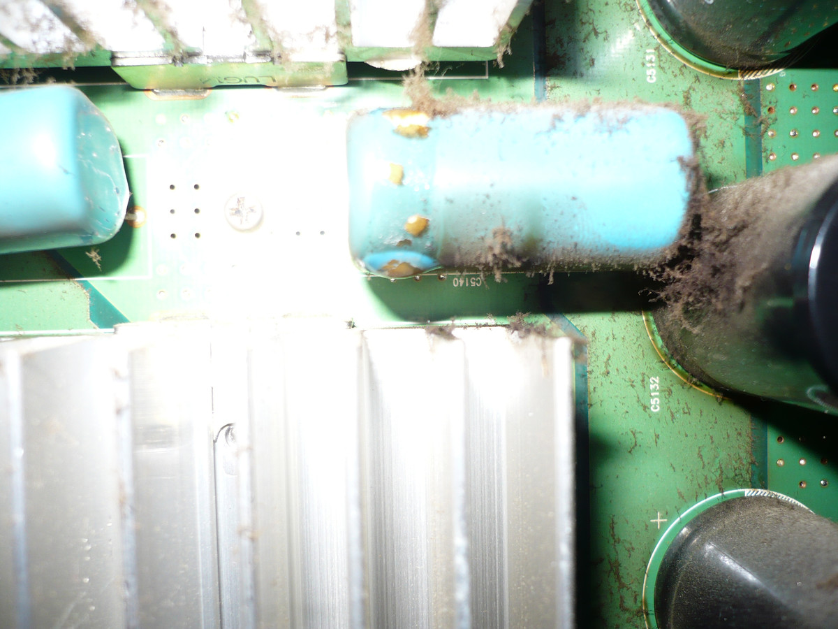

Ich habe einen defekten Plasma-TV mit 63"-Bildschirm.
Weil er mal sauteuer war ist er zu schade zum entsorgen...
er hat letzte Woche plötzlich aufgehört richtig anzugehen,
es blinkt nur noch die blaue Betriebsleuchte und man hört
auf der Powerplatine dazu im Takt ein Relais klacken.
Mein erster Verdacht war die Powerplatine, die habe ich aber
gegen eine 100% funktionierende Ersatzplatine von ebay getauscht.
Leider ohne Erfolg, der selbe Fehler wie vorher, klackendes Relais.
Ich hätte vorher genauer nachschauen sollen, auf dem Y-Board
sind mehrere blaue liegende Elkos, einer davon hat wohl
den Geist aufgegeben, es hing ein Tropfen Flüssigkeit dran (siehe Foto).
Nach dem Abwischen dieser Flüssigkeit sah man zwar nicht direkt
einen Defekt am Elko, aber er wirkt auch etwas dicker als die anderen.
der Elko liegt auch im Bereich über zwei großen Kühlkörpern, hatte also
in den letzten 8 Jahren seit Kauf auch viel Hitzestress.

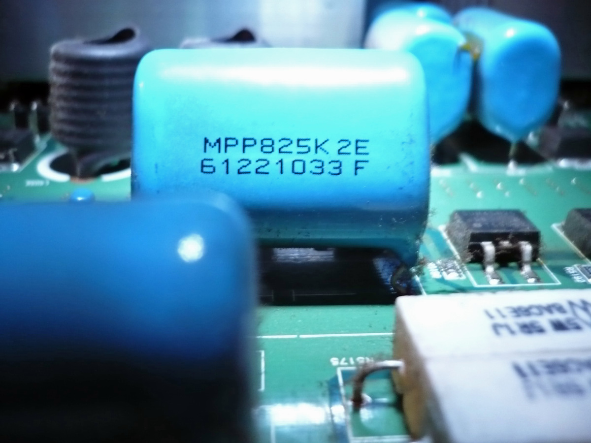

Die Bezeichnung der zwei verbauten Typen der Elkos:
groß MPP825K 2E-61221033 F,
klein MPP335K 2F-61204007 F
Wegen des geringen Abstands zur Rückabdeckung des TVs müssen
wieder liegende Kondensatoren eingebaut werden, allerdings
finde ich weder bei Google, noch bei Conrad, noch bei ASWO
nähere Infos zu diesen Elkos und wo ich diese beschaffen kann.
Kann mir jemand hier im Forum helfen?

Gast #4725564
Es wird an mir und meinen schlechten Augen liegen, aber ich
sehe auf dem Board nicht einen liegenden blauen Elko.
Ich sehe nur liegende blaue Wickelkondensatoren und schwarze
stehende Elkos.
Gast #4725584
Wohl kein Elko sondern Metall-Papier-Phenolharz.
MPP825K -> 8200000pf -> 8,2uF
MPP335K -> 3,3uF
#4726059
Wohl nicht.
In dieser Bauform und in diesen Geräten dürfte MPP vielmehr
metallisiertes Polypropylen meinen. Polypropylen ist spezifisch für
impulsfeste Kondensatoren. Metallisiert (im Gegensatz zu Metallfolie)
ergibt eine kleinere Bauform.
825K => 8.2µF +/-10%
2E => 250V
Siehe den Artikel zum Kondensator
