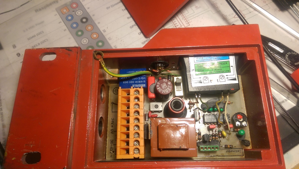

Guten Morgen,
ich war gerade dabei eine alte Lichtschranke zu zerlegen und die
Schaltung zu analysieren, da stand ich vor dem Problem, dass ich den 16
beinigen IC in der Mitte mit der Aufschrift "RP-03B-1" und "8441
2661B-03" (das B kann auch eine 8 sein) leider nirgends finden konnte.
Wer hilft?
Die Lichtschrank läuft oder soll laufen mit 24VAC. Hab leider gerade
keinen Trafo in der Größenordnung da um das Teil zu testen. Muss mal
schauen.
Kennt sich jemand mit Lichtschranken aus und kann mir sagen was in dem
schwarzen Teil oben mit der Optik drinsteckt, zu dem die weiß, gelb,
grün und braunen Äderchen hingehen? Vermute mal eine Lichtquelle und ein
Fotowiderstand oder ähnliches. Klärt mich auf. Ich weiß, dass ich nichts
weiß :)
von klaus2 (Gast)
Vermtl Kundenspez Bauteil...
Klaus.
Timo N. schrieb:
> dass ich den 16 beinigen IC in der Mitte mit der Aufschrift "RP-03B-1"
> und "8441 2661B-03" (das B kann auch eine 8 sein) leider nirgends finden
> konnte. Wer hilft?
Das ist ein vermutlich sehr analoger ASIC.
Keine Chance, da an Informationen zu kommen.
> sagen was in dem schwarzen Teil oben mit der Optik drinsteckt
Eine LED und ein Forotransistor.
von Axel S. (a-za-z0-9)
Lothar M. schrieb:
>> konnte. Wer hilft?
Unwahrscheinlich.
Der ganzen Anmutung nach ist das ein eher älteres Gerät. Dann könnte
"8441" ein Datecode sein (41. Woche 1984). Zu dieser Zeit gabe es wohl
noch keine analogen ASICs :)
Es könnte ein kundenspezifisches IC sein - dann ist Schicht im Schacht.
Oder - IMHO wahrscheinlicher - irgend ein Wald-und-Wiesen Bauteil wie
etwa ein LM324 [1]. Mit eigenem Aufdruck, um die Konkurrenz auf Abstand
zu halten. So wie das auch HP gemacht hat.
Man würde wohl erstmal die Schaltung analysieren müssen, bevor man das
eingrenzen kann. Die Lage der Betriebsspannungsanschlüsse ist meistens
ein gutes Indiz.
[1] genau ein LM324 kann es allerdings nicht sein - der hätte 14 Beine

von Karl B. (gustav)
der kleine Trafo oben links im Bild liefert IMHO die Speisespannung für
das IC.
Es sieht so aus, als ob der Aufkleber auf dem
Fotozellen/Lichtschrankenmodul sich auch auf den Einsteller neben dem IC
bezieht.
Nehme an, es ist die Zeitverzögerungseinstellung per - rate mal -
Monoflop o. ä.
Annahme: Die Optik braucht wohl für die Lichtquelle  als solche  mehr
Strom/Spannung.
Die Empfängerschaltung mit IC hat den Trafo oben, die Optik den dickeren
(braun lackierten) Trafo in der Mitte.
Die Aufdruck-Angaben an den Klemmen sind erst einmal nicht unbedingt
100%-ig wörtlich zu nehmen. Das kann noch ganz anders verschaltet worden
sein. So könnte man sich beim Test einen (fatalen) Fehler einhandeln.
IMHO würde erstmal sinngemäss vorgehen.
Zunächst:
Wo kommen die 230V für den Trafo oben links (EBERLE) her?
Was liefert der .etc. etc.
Dann sehen wir weiter.
ciao
gustav
P.S.: Übliche Warnhinweise etc...
von Dieter W. (dds5)
Ich würde in dem Eberle Teil eher das Relais vermuten.
OK,
Eigentor !
041891024003 IGr C250
(sieht aber im Katalog irgendwie anders aus.)
ciao
gustav

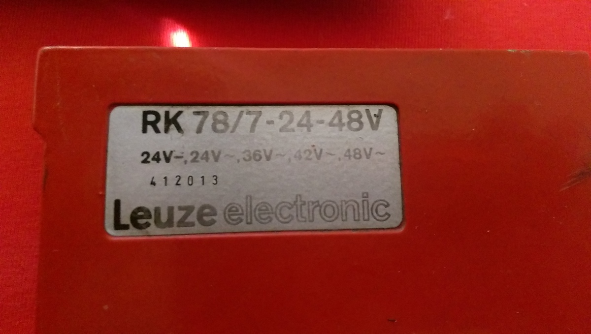

von Timo N. (tnn85)
Also, ich möchte euch weiter behelligen:
1. Das der IC ein ASIC (was soll der Unterschied zwischen "Application
specific" und kundenspezifisch sein?), war auch meine Befürchtung.
Hoffte allerdings, dass einer von euch bessere Quellen als Google kennt
um Bauteile nach Bauteilcodes zu suchen und eventuell dadurch doch ein
"Off-the-shelve"-Bauteil entdeckt zu haben.
2. Wie kann in dem schwarzen Teil mit Aufkleber ein Fototransistor drin
sein, es hat doch nur 4 Anschlüsse (2 für die LED) und ein Transistor
hätte auch noch mal 3 gebraucht, oder? Sind 2 davon miteinander intern
verbunden? Wahrscheinlich, oder? Masse z.b.? Was der Aufkleber sagen
soll, weiß ich auch nicht. Es ist nur ein Poti auf der Platine und nicht
wie angedeutet zwei. Macht für mich überhaupt kein Sinn.
3. Das Teil oben links von Eberle ist ein Relais. Das wusste ich auch
vorher schon. 230V bedeutet, dass halt 230V geschalten werden können.
4.@Prüfer: Deine Sicherheitsbedenken in allen Ehren, aber ich werde das
Teil nur privat einsetzen und nicht in sicherheitsrelevanten Bereichen
in einem Betrieb, oder so. Wenn du das meinst (um meine eigene
Sicherheit beim Reparaturversuch bei Kleinspannungsgeräten kann es ja
eigentlich nicht gehen) Und auch wenn es so für einen Betrieb wäre (das
Teil sollte übrigens nicht kaputt sein), sehe ich keinen Grund mit
meinem Wissensstand mich nicht befähigt zu sehen das Teil zu reparieren.
Es geht ja bei sicherheitsrelevanten Geräten nur darum, es nach
Reparatur ausführlich auf Funktion zu testen. Diskussion darüber beendet
5. Weiter Information: Typbezeichnung der Lichtschranke siehe Bild.
von hinz (Gast)
Phototransistor braucht keinen Basisanschluss.

von Pete K. (pete77)
Mach doch mal eine Zeichnung von der Schaltung. Dann können wir
vielleicht weiterhelfen.
da ist doch noch ein Draht lose, oder irre ich mich da.
Eine extern zuschaltbare Komponente?
Meine Spekulation geht dahin, dass zum einen nur die "Lampe" oder "LED"
angeschlossen wird, links an der Blackbox mit den zwei Drähten.
Das Fotoelement braucht andererseits zur Weitergabe der Zustände
"on/off" auch nur zwei Drähte, die führen ja auf die IC-Seite.
 Besser wäre es allerdings, wenn ich das Ding auf dem Tisch vor mir
liegen hätte.
Mal ein Ohmmeter in Aktion  bringen. Zuerst bei den Klemmen anfangen.
Ist da irgendwas Null Ohm und wenn, warum ? Wo liegen die
Relaiskontakte,
hat der Trafo, oder womit die Schaltung ihre Versorgungsspannung
bekommt, den grob gepeilten Gleichstromwiderstand bei dem zu erwarteten
Betriebsstrom, (ok. bei ca. 1k -könnte sein)
Dann den Gleichrichter. Etc. etc. Ist weiterhin nichts Aufälliges:
Ganz zum Schluss mal an einen Testtrafo mit Amperemeter in Reihe denken.
Puff - das war's.

von Timo N. (tnn85)
So, hab jetzt ein Teil des Schaltplans, der mich interessiert
herausgefunden:
                            5k Poti
                             ___
                    .-------|___|-o
      VCC           |         A
       +           ===        '-----------o-----------o weiße Ader
       |           GND                    |
       o braune Ader                     .-.
       |                                 | | 3,3k
      .-.          grüne Ader            | |
      | |         o                      '-'
      | |1k       |                       |
      '-'         |      unbekannter IC   |
       o----------'      __              ---  0,033µF
        \  BD679      -o|  |o-            |
         |-------.    -o|  |o-------------o
        <|       |    -o|  |o---------.  ---
       |         |    -o|  |o--------.|  ---  22pF
       |         |    -o|  |o-------.||   |
      .-.        |    -o|  |o--.    ||'---o-----------o  gelbe Ader
20 Ohm| |        |  .--o|  |o- |    ||
22
      | |        |  | -o|__|o- |    ||
23
      '-'        |  |          |    oo
24
25
       |         '--)----------'    GND
26
   o---o   o        |
27
28
  ===  o\  o        |
29
  GND    \          |
30
31
           o        |
32
  Wechsler '--------'
Da ich nicht vorhabe, die vorhandene Schaltung zu verwenden,
interessiert mich nun nur noch, wie die schwaze Optikeinheit beschalten
werden muss (also welches der Fototransistor und welches die LED ist).
Diese möchte ich gerne weiterverwenden und meine eigene Auswertung
bauen.
Es führen ja 4 Adern zu der Einheit (gelb,weiß,braun und grün; erkennbar
auf den Fotos). Diese sind wie gezeigt mit dem IC und den anderen
Bauteilen verschaltet. Ich werde daraus aber nicht wirklich schlau. Der
IC wird übrigens mit 12V versorgt, was aber nicht VCC entspricht (es
gibt hier noch einen 78L12, der an VCC geklemmt ist).
Jemand ne Idee?
Wolte an den Adern noch nichts anschließen und testen, da ich das Teil
nicht zerstörnen will.
von Harald W. (wilhelms)
Timo N. schrieb:
> welches die LED ist.
Das müsste man ganz einfach mit einem Diodentester, so wie er in
vielen Multimetern verbaut ist, herausbekommen. Die Durchlass-
spannung müsste zwischen 1,2 und 2V liegen. Du musst beide Strom-
richtungen ausprobieren.
Harald W. schrieb:
Oder man wirft einen Blick auf die Schaltung. Die LED ist offensichtlich
braun (Anode) und grün (Kathode). Und der Fototransistor (wenn es denn
einer ist) weiß (Emitter) und gelb (Kollektor).
Was in der Schaltung fe lt ist die Versorgungsspannung des IC.
von Timo N. (tnn85)
Hallo, danke für die Antworten.
Die 12V Spannung hängen an dem Pin ganz rechts oben.
Was mich eben verwirrt sind die ganzen Caps, die ich finde sehr seltsam
angeschlossen sind.
z.B. frage ich mich, was die 22pF zwischen Collektor und Emitter bringen
sollen? Der 0,033 könnte ein Koppelkondensator sein. Macht das Sinn?
Und das die LED parallel zu dem 1K Widerstand geschalten werden soll,
ist doch auch nicht gerade üblich. Die 20 Ohm nach dem NPN verstehe ich
auch nicht.
Wenn die LED tatsächlich zwischen braun und grün liegt dann wird sie
sicher mit Hilfe des Transistors getaktet - sonst fackelt sie sofort ab.
Das Empfangssignal kann in diesem Fall ruhig AC gekoppelt sein, dann
stört Gleichlicht nicht - zumindest unterhalb der Sättigungsschwelle.
von Timo N. (tnn85)
Die 20 Ohm sind dann eine Art Maximalstrombegrenzung für jeden Puls ?
Und die 1k Ohm sind dann eine Art Pullup für die grüne Ader / Kathode
der LED?
Sieht man das Licht bei diesen Lichtschranken, oder ist das im
IR-Bereich?
Was bringt der 22 pF Kondensator auf Empfangsseite denn? ( ist
wahrscheinlich eher ein 220pF )
Hab übrigens noch einen Widerstand vergessen einzuzeichnen.
Zwischen 220 pF und Kreuzungspunkt der Signallinie vom 3. Pin des IC von
oben auf der rechten Seite und gelber Ader sitzt noch ein 5K Widerstand.
Macht für mich aber die Sache nur noch komplizierter.
> IR-Bereich?
Das sieht man beim Messen der Durchlassspannung. :-)
