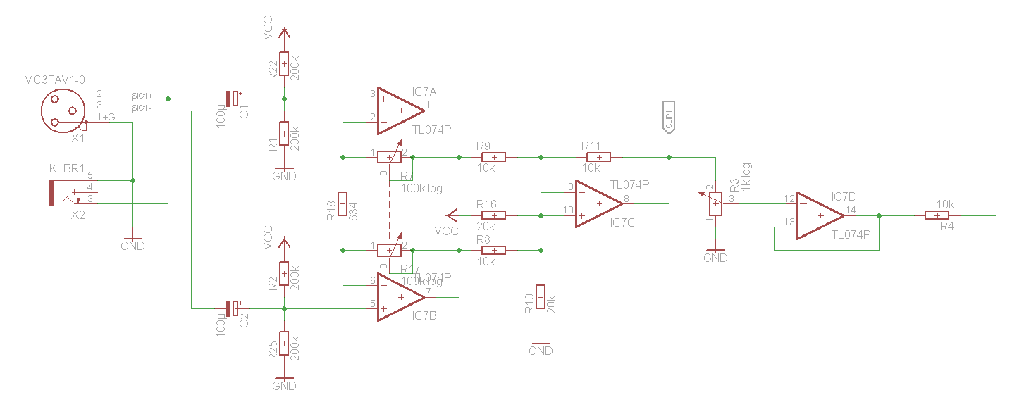

ich versuche mich gerade an einer Eingangsstufe für ein symmetrisches
Mono Audio-Signal (wahlweise auch asymmetrisch über die Klinkenbuchse).
Das Signal soll rechts am Ausgang als auf VCC/2 bezogene Wechselspannung
erscheinen.
R7 und R17 (log. Stereo Poti) dienen zusammen mit R18 als Input-Gain für
bis zu +50dB. R3 ist eine simple Lautstärkeregelung.
Kann das so funktionieren oder geht das schief? Welche Stolperfallen tun
sich hier in der Praxis noch auf?
Die Eingangs-Impedanz habe ich mal auf 100kOhm angesetzt. Ist das ein
gängiger Wert, um Instrumente wie dynamische Mikrofone und E-Gitarren
anzuschließen? Oder zu hoch? Oder gar zu niedrig?
lg
von HildeK (Gast)
100µF an 100kΩ (R2||R25 z.B.) ist übertrieben. Rechne mal die untere
Grenzfrequenz - brauchst du die wirklich?
Poti R3 hängt dauernd an VCC/2 und fordert Strom vom IC7C. Besser
kapazitiv ankoppeln oder zumindest hochohmigeres Poti nehmen (22k z.B.).
IC7D muss auch kapazitiv angekoppelt werden und mit Widerständen -
ähnlich wie am Eingang - auf VCC/2 gelegt werden.

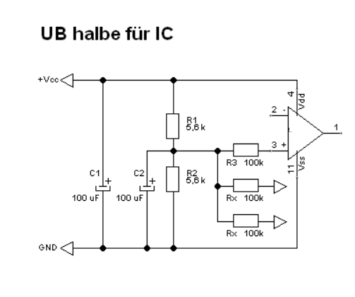

von Dergute W. (derguteweka)
Moin,
Saemtlicher Dreck auf der Betriebsspannung kommt nur um 6dB gedaempft
via R1,R2,R22,R25 in die Eingaenge. OK, wenn das Stereopoti exakten
Gleichlauf hat, fliegts wieder raus - aber unschoen isses trotzdem.
Da wuerd' ich per niederohmigerem Spannungsteiler und Elko nach GND ein
Ub/2 generieren und das dann per 100k an die Eingaenge haengen.
Bei R16 isses aehnlich.
Gruss
WK

von MaWin (Gast)
R7/R17 haben niemals den nötigen 0.1% Gleichlauf den ein
Differenzverstärker bräuchte um eine gute Gleichspannungsunterdrückung
zu bekommen.
100uF Elkos hätten 10 Sekunden Zeitkonstante, brauchen also mehrere
Minuten bis der Einschaltplopp abklingt.
100k rauschen halt wie 100k, passen aber zum TL074. 100k bringen 6uV
also -102dB S/N.
von Karl B. (gustav)
OK,
das sieht dann vielleicht so aus (siehe Bildchen):
(Man könnte auch die 100k splitten und da in der Mitte noch jeweils
einen 0,1 uF Kond. gegen IC-Masse. Dann dürften sich die Eingänge wohl
nicht mehr verkoppeln über UB-Halbe, und gleichzeitig würde die NF nicht
wesentlich "belastet".)
ciao
gustav
Ich wollte einen dauerhaft Strom verbrauchenden niederohmigen
Spannungsteiler umgehen. Wobei man auch einen hochohmigen
Spannungsteiler nehmen und per OpAmp stabilisieren könnte um VCC/2
bereitzustellen. Ich habe das in einem früheren Entwurf der Schaltung
sogar vorgesehen aber dann wieder verworfen weil ich es für unnötigen
Aufwand hielt. Das mit Vcc an R16 stimmt natürlich, da wird der ganze
Müll mit reingemischt. Also doch stabilisierte VCC/2.

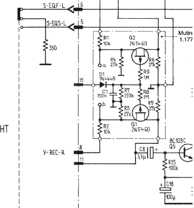

Paul H. schrieb:
> Ist das richtig so? Wie behilft man sich dagegen? Noch ein paar
> Widerstände zwischen Eingangsbuchse und Elkos gegen GND? Oder gar ein
> Transistor, der die Eingänge für die ersten paar Sekunden zum Vorspannen
> der Elkos auf GND legt?
gerade bei Tonbandgeräten hatte man "FET-Kurzschliesser" in
die NF-Vorstufen mit eingebaut, die beim Umschalten von
Aufnahme auf Wiedergabe das "Umschalt-Krachen" austasten
sollen - es kann sonst sogar den angeschlossenen
Endverstärker regelmässig ins "Overload" ziehen. (Das wurde schon
berichtet.)
Muting Trigger-Kontakt ist gegen Masse geschaltet.
ciao
gustav

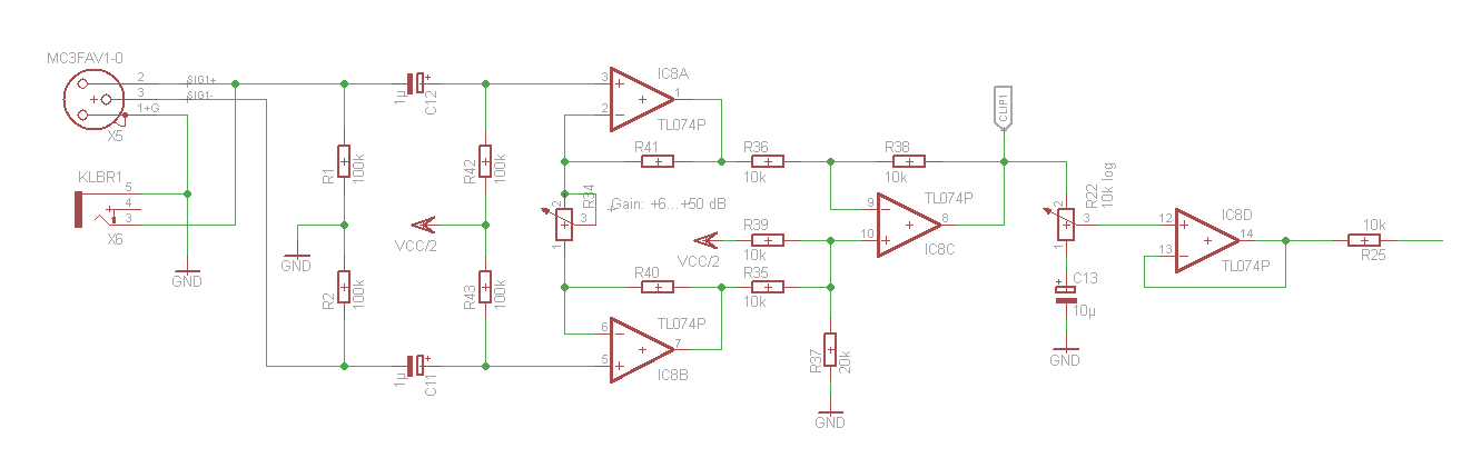

So, zurück aus dem Urlaub, weiter gehts.
Ich habe die Schaltung mal ein wenig modifiziert:
- Das Lautstärkepoti ist jetzt ein lineares mono-Poti. Die nun gegenüber
der Potistellung reziproke Verstärkung ist der logarithmischen Kennlinie
ja recht ähnlich, das dürfte sich ganz passabel anfühlen. Die +6dB
dauerhafte und unumgängliche Verstärkung nehme ich mal so in Kauf, das
sollte schon passen. Die Werte muss ich noch ausrechnen. Das Poti
bekommt noch einen Widerstand in Reihe spendiert um den Minimalwert
festzulegen.
- Die Eingangsstufe hat nun an der einen Seite der Koppelkondensatoren
einen Widerstand nach Masse und an der anderen wie gewohnt auf VCC/2
spendiert bekommen, um die Koppelkondensatoren am Anfang vollständig
vorzuladen. Die Zeitkonstante beträgt 1/5s, d.h. nach 1s sind die Dinger
geladen. Der Eingangswiderstand sinkt auf 50kOhm aber das sollte ok
sein. Muss ich mal mit einem realen Instrument testen. Grenzfrequenz
liegt bei 1,6Hz.
- Das Lautstärkepoti hat einen Koppel-Kondensator gegen den Gleichstrom
bekommen.
Rechts gehts dann weiter zu einem Addierer.
Gibt es noch Verbesserungsvorschläge, welche der Praxistauglichkeit der
Schaltung zuträglich sind? :-)
lg
von Klaus R. (klara)
Ich weiss nicht ob das schon angesprochen wurde. Der TL074 hat eine
Offsetspannung von bis zu 8 mV die hier bei bis zu 50 dB Verstärkung
stören könnte. Die über R39 eingespeiste virtuelle Masse sollte deshalb
regelbar sein, um den Offset kompensieren zu können.
8 mV x 316 = 2,528 V
Wenn Du Pech hast, laufen beide Inputkanäle auseinander und Du hast
5,056 V Offset.

Offset schränkt aber die Aussteuerbarkeit ein.
Der TL071 hat eine Möglichkeit zur Offsetkompensation. Idealer Weise
sollte man in der Eingangstufe zwei TL071 einsetzen und dort direkt, je
IC kompensieren. Danach genügt ein TL072.
Noch eins. Der TL074 hat eine Unity Gain von 3 MHz. Bei 50 dB
Verstärkung hast Du noch eine Bandbreite von etwas unter 10 kHz. Ich
würde die erste Stufe auch dementsprechend etwas noch in der Bandbreite
kompensieren. Sehe zumindest an R40 und R41 Platz für kleine
Kondensatoren vor.
mfg Klaus
von voltwide (Gast)
Mit einem Ausgangsserien-Widerstand von 10k (warum soviel?) wird der
Ausgangspuffer überflüssig und könnte stattdessen für die Pufferung der
virtuellen Masse verwendet werden.
von Jobst M. (jobstens-de)
Leider verrät der TO ja nicht, wo diese Schaltung seinen Einsatz finden
soll.
Vermutlich wird es mehrere dieser Module geben und über diesen
Widerstand werden die Kanäle gemischt.
Die konkrete Dimensionierung lässt auf ein Batterie betriebenes Gerät
schließen. Bei Netzversorgung würde ich symetrische Spannungsversorgung,
kleinere Widerstände und NE5532/5534 erwarten.
Man könnte damit Problemen an etlichen Stellen aus dem Weg gehen.
Jobst
von Mark S. (voltwide)
Das ist unbenommen - in jedem Fall kann ein 10kOhm-Poti mit einem max
möglichen Quellwiderstand von 2,5kOhm ungepuffert einen 10k-Widerstand
treiben.
von Paul (powl)
> stören könnte.
> 5,056 V Offset.
> Bei +/-15 V Versorgungsspannung spielt dies u.U. keine grosse Rolle. Der
Das ist in der Tat ein Problem, jedoch muss es ja nicht unbedingt so
kommen, dass der Offset in beiden Richtungen gegenläufig den im
Datenblatt angegebenen maximalwert erreicht. Sind andere Audiotauglichen
OpAmps hier besser? Versorgung ist übrigens 12V asymmetrisch, d.h. um
die virtuelle Masse herum +-6V
Ich denke ich gehe mit dem Gain von +50dB auf maximal +40dB herunter,
das reicht auch. Damit habe ich nur maximal 0,8V Offset.
> Kondensatoren vor.
In wie fern kann man das denn kompensieren? Ich dachte die Unity Gain
gibt bei gegebenem Gain an, welche Grenzfrequenz gerade noch wie gewollt
verstärkt werden kann?
> soll.
Pardon. Die Schaltung dient als Eingangsstufe eines Mixers in einer
mobilen Musik mit 12V-Spannungsversorgung. Man soll Mikrofon und Gitarre
anschließen könnten.
Korrekt :-)
> treiben.
Wenn ich mehrere Kanäle (5 sollen es werden) ohne Impedanzwandler passiv
zusammenmische brauche ich halt überall niederohmige Potis und muss die
passive Mischerstufe eher hochohmig auslegen. Letzendlich wäre aber auch
das wohl vertretbar, das kann ich mir ja mal überlegen aber das soll
jetzt auch gar nicht der Hauptaspekt werden :-)
von Paul (powl)
Ich habe mir das noch mal durch den Kopf gehen lassen. Das mit der Input
Offset Voltage sollte seitens des Aussteuerungsbereichs kein Problem
sein. Maximal bilden sich hier 1,6V Offset bei maximaler Verstärkung von
40dB am Ausgang des Differenzverstärkers (Ausgang von IC8C).
Der Offset hängt also vom eingestellten Gain ab, ist also variabel. d.h.
ich bekomme den auch nicht weg, indem ich R39 einmalig justiere. Das
Ausgangssignal an der CLIP1-Leitung ist dann also die verstärke
Differenz der beiden Eingangssignale + Offset.
Die CLIP1-Leitung führt übrigens zum ADC eines AVRs wo sie periodisch
abgetastet wird. Kommt die Spannung hier in die Nähe von GND oder VCC
geht dies zwangsläufig mit Clipping einher, welches noch vor dem
Volume-Poti (R22) entsteht. Das kann dann durch eine rote LED
signalisiert werden.

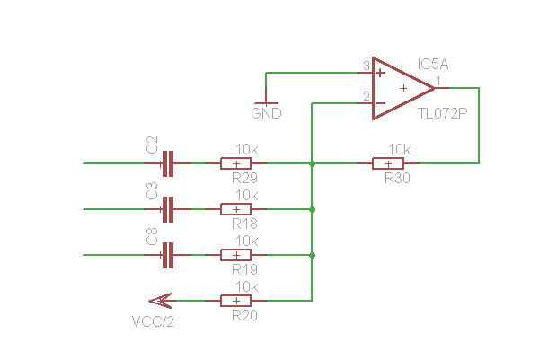

Den Addierer, der nach R25 kommt und die Signale aller 4 gleichartig
aufgebauten Eingangsstufen zusammenmischen soll muss ich dann halt auch
so auslegen, dass er den Gleichspannungsanteil nicht mitaddiert sondern
nur den Wechselspannungsanteil. Klappt das so wie im Bild dargestellt?
Damit addiere ich VCC/2 und alle Wechselspannungsanteile der
Eingangsstufen. Dadurch fliegt der Offset gleichzeitig auch wieder raus.
Geht das mit dem Volume-Poti (R22) gut? Es ist immerhin über C13 nur für
Wechselspannung angekoppelt. C13 dürfte sich ja irgendwann auf den
Gleichspannungsanteil des Ausgangs von IC8C aufladen. D.h. Ich kriege
hier keine Probleme mit unerwünschten Spannungen am Ausgang der
Eingangsstufe wenn ich am Poti drehe?
Gruß, Paul
