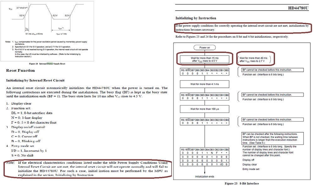

von Otto (Gast)
Tipp: Miss nach, welche Kerko-Lötpads auf der Displayplatine die
Eingangsspannung puffern und ergänze die fehlenden. 100n oder gleich 1µ.
von Karl B. (gustav)
komment es schon mal vor, dass plötzlich nur noch schwarze Balken in
Zeile 1 zu sehen sind?
Das ist bei meiner Schaltung immer dann aufgetreten, wenn es eine kurze
aber ausreichende "Brounoutdetection" gab.
D.h. uP fängt das ab, LCD aber nicht, so dass zwar die
Initialisierungsroutine vom uP wieder durchlaufen wird, das LCD aber
nicht genügend Zeit hatte, vorher den Power on self reset durchführen zu
können. Der braucht ja einen definierten Spannungsanstieg innerhalb
einer bestimmten Zeit. (Deswegen keine zu grossen Konds. vor die Vcc des
Displays. In diesem Falle wäre das kontraproduktiv. Ab ca. 100 uF wirds
IMHO kritischer.)
Dann völliger "Reset" der Vcc nötig.
Oder Trennung der Versorgungsspannungen von LCD und uP, so dass
sichergestellt ist, dass immer zuerst LCD Vcc bekommt, dann erst der uP.
ciao
gustav
von Peter D. (peda)
> können.
Dann ist die Ursache aber eine fehlerhafte Init-Routine für das LCD.
Mit einem korrekten Init kann man das LCD aus jedem unbekannten Zustand
in den gewünschten Zustand zurück setzen, quasi ein SW-Reset. Die VCC zu
schalten ist unnötig.
von S. R. (svenska)
Wenn der uC die Initialisierung anfängt, bevor das LCD bereit ist, hilft
dir das auch nichts. Im Zweifelsfall muss der uC abwarten, bis Vcc auch
am LCD stabil ist.
von Pete K. (pete77)
Aber das steht ja auch im Datenblatt des LCDs, wann es bereit ist. So
1-2 Sekunden kann man dann ja mal warten, bis die lcd-init-routine
aufgerufen wird,
OK,
da ist einmal die Bedingung drin, die für einen ordnungsgemässen POSR
verlangt wird.
Gleichzeitig aber auch, was gemacht werden soll, kann diese Bedingung
nicht eingehalten werden.
Dann sollen die Befehle, die normalerweise beim POSR automatisch
ablaufen,  "manuell" eingegeben werden. Tatsächlich wird die MCU die
Scharte dann auswetzen, indem dieser "worst case" in Form von
Warteschleifen in der Initialisierungsroutine mit berücksichtigt wird.
Also, von 40 ms ist da die Rede,
(1-2 Sekunden sind aber reichlich.)
Komisch, ich dachte, die Warteschleifen wären lang genug bei meinem
Programm, sehe mich also genötigt, diese noch länger zu machen.
ciao
