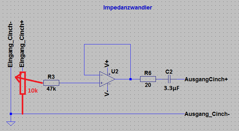

Meine Vorschläge wären wie folgt:
Pegel regelbar, V = 1 bis 2
https://abload.de/img/ohneeinstellungnmzgj.png
Pegel nicht regelbar, V = 1
https://abload.de/img/einstellbar8vls3.png
Die Regelung per Trimmpoti soll mir ermöglichen, die Spannungsamplitude
des Ausgangssignals anzupassen.

Deine Variante 'einstellbar' ist nicht einstellbar. Du änderst lediglich
die Ausgangslast zwischen 10k und 20k, am Pegel wird sich nichts ändern.

habe ich dann beim genauen hinsehen auch bemerkt. Wenn es klappen soll,
dann muss ich wohl das Poti 2 polig auf die "waagerechte Leitung des
negativen Eingangs" legen.

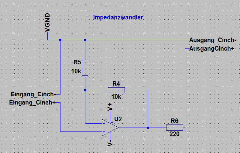

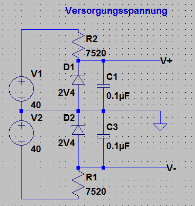

von Sim J. (unimetal)
Hi da bin ich wieder,
ich habe mir nun überlegt, ein 12V Netzteil zu nehmen und dieses für
Arduino, Relais und Impedanzwandler zu nutzen. Die OPV Stromversorgung
soll nun über eine virtuelle Masse erfolgen. Der Umgang mit der
Virtuellen Masse ist mir allerdings alles andere als vertraut. Deshalb
will ich euch einfach mal Fragen, ob man das so relisieren könnte, wie
im Anhang gezeigt.
Bei der Schaltung mit der virtuellen Masse bin ich mir nicht sicher, wie
ich die Widerstände und Kondensator zu dimensionieren habe.
Bei der Impedanzwandlerschaltung habe ich einfach mal der Logik nach
eine Schaltung erstellt. Vermutlich funktioniert das so nicht. Ist quasi
nur ein Ansatz meinerseits.
Eingang_Cinch- ist ja mit VGND Verbunden. Eingang_Cinch- ist jedoch mit
IGND vom Verstärker Verbunden. Gibts da Probleme, misst man nicht sogar
eine Spannung zwischen IGND und VGND?
=> Ich bin stark auf eure Hilfe angewiesen :D

Zum VGND-Bild:
- R3 ist zu hoch. Er kann 0 sein oder, falls du den Ausgang vor einem
Kurzschluss schützen willst, z.B. 50Ω oder 100Ω - je nach zulässigem
maximalen Ausgangsstrom des OPA.
- Parallel zu R2 sollte ein Kondensator sein.
Zum Impedanzwandler (verstärkt aber um Faktor 2):
- den externen Eingang würde ich auf GND beziehen und den Signalpfad zum
+E des U2 mit einem Kondensator die DC abtrennen. Dann hast du außen
auch den GND an der Buchse liegen. Notwendig ist dann noch ein
hochohmiger Widerstand von +E nach VGND.

@HildeK
im Anhang meine mit deinen Tips überarbeitete Version. Ob ich dich da
richtig interpretiert habe? :D
Sollte zu R1 analog zu R2 auch ein Kondensator geschaltet werden? Wie
sollte dieser Dimensioniert sein?
Der R4 ist dann in der Praxis ein 10k Poti. Das Programm ist eigentlich
eine Simulationssoftware und lässt die Darstellung von Potis nicht zu.
Dann fällt mir noch ein, dass die 6V, die ich damit hätte offenbar zu
wenig wären oder gibt es da geeignete OPVs für niedrige
Versorgungsspannungen?

Der 3. Schaltplan ist der Schaltplan des SymAsym Verstärkers, den ich
zusammenbauen will. Die Platinen und die Bauteile habe ich ja schon. Es
ging mir eher darum einzusehen, wie ich die Massen verschalte ohne, dass
es raucht. Die Transistoren bei denen es auf paarung ankommt, werden
gepaart (gematcht).

von HildeK (Gast)
Sim J. schrieb:
> Ob ich dich da
Nicht ganz :-)
R7 muss direkt am OPA +E liegen, der soll ja den +E auf VGND halten. Er
darf ruhig größer als 20k sein.
Nein, denn die NF-Signale will man ja nach außen auf GND beziehen. Mit
einem C parallel zu R1 koppelst du dann Schwankungen von V+ auf den
VGND. Also: nur einen verwenden und GND und VGND sind wechselstrommäßig
betrachtet eine Masse!
Hinweis: Wenn du nur U2 in deiner Schaltung hast, der den virtuellen GND
benötigt, dann kannst du dir U1 sparen. Dann würde ich R1 und R2 zu 47k
wählen und von C2 aus über nochmals 47k auf den +E des U2 gehen. Und in
Reihe zu R5 einen Kondensator. Fertig.
Ja, ok. Damit kannst du die Verstärkung einstellen von 1 ... x.
Beim OPA134 kannst du mit 12V bzw. ±6V noch arbeiten. Er kann allerdings
dann nur Signal bis etwa 3.5V Amplitude ausgeben bzw. verarbeiten. Es
ändert sich nichts, ob du Single Supply oder Dual Supply machst, solange
die Gesamtspannung die selbe ist.
Es gibt natürlich auch 5V OPAs mit Rail2Rail In- und Outputs, denen 5V
reichen. Für Audio wären aber 24V...30V bzw. ±12V ... ±15V besser, weil
trotz Normpegel im Bereich um 1V hohe Spitzen auftreten können und auch
zulässig sind. Dafür braucht der OPA eben auch einen hohe
Versorgungsspannung.
R6 würde ich direkt an den Ausgang des OPA schalten und die
Gegenkopplung mit R4 an 'AusgangChinch+'. Eigentlich ist R6 auch
überflüssig, der OPA134 ist dauerkurzschlussfest. Ein C am Ausgang zur
DC-Abtrennung wäre ev. sinnvoller, außer man weiß genau, wie die
nachfolgende Stufe aussieht.

Sim J. schrieb:
> Was meinst du mit kleinen Bausteinen?
Es gibt kleine, fertige Schaltregler, die aus den +12V zusätzlich -12V
machen - ich kann dir aber gerade keinen nennen. Vielleicht Boris?
Damit kannst du den V- der OPAs versorgen und brauchst keinen virtuellen
GND. Gleichzeitig hast du die höhere Versorgungsspannung für einen
besseren Aussteuerbereich.

unimetal schrieb:
> Da ein Bluetoothmodul (12V) und ein Arduino (5V)
Ohne Arduino geht heute ja gar nichts mehr ...
Tu Dir einen Gefallen und versorg sie seperat. (Eigener Trafo oder SNT
etc.) Keine elektrische Verbindung zum Verstärker!
Die OPVs versorgst Du aus den +/-27V des Verstärkers.
10V 2W Z-Diode in Reihe zum Spannungsregler, dann wird's auch nicht so
warm.
Ansonsten hast Du bei virtueller Masse die Masse des SNTs auf ca. -6V
gegenüber der Verstärkermasse. Damit wirst Du echte Probleme bekommen!
Hallo zusammen, wollte mich nochmal mit der Endversion melden, die im
übrigen Bestens funktioniert.
Also OpAmp habe ich einen OPA2340 genommen, der sich für
Audioanwendungen wohl gut eignen soll.
Habe mich dann für die Verstärkung = 1 Version entschieden, da ich
wahrscheinlich eh nicht in der Verstärkung variiere und es die Schaltung
vereinfacht.
Das rot markierte Poti ist das Lautstärkepoti, welches sowieso schon im
Verstärker implementiert ist. Zur Erinnerung, dass es als Pulldown am
Eingang mitgenutzt wird, habe ich es mit hineingemalt. Auf der
Streifenrasterplatine bei mir ist es dann entsprechend nicht drauf.
Beste Grüße
