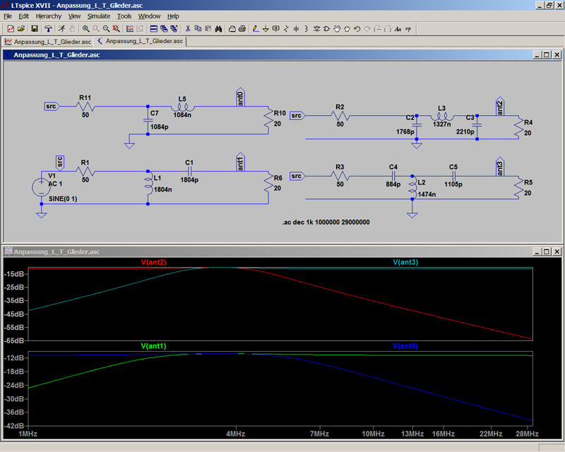

Persönliche Seite #4731484
Hallo allerseits,
hier findet man einen online- Rechner zu den üblichen Anpass-
Schaltungen:
http://home.sandiego.edu/~ekim/e194rfs01/jwmatcher/matcher2.html
Ich habe vier Schaltungen mit LTSpice simuliert, und komme zu sehr
ähnlichen Ergebnissen, siehe Abbildung.
Es kommt nämlich auf die der Rechnung zugrunde liegende Betriebsgüte an,
welche Kurvenform man erhält! (Im Programm: "Desired Q").
Hier muss ich also auch die Schlussfolgerungen von Bernd W. (smiley46)
in Frage stellen.
Beste Grüße, Wolfgang
#4731810
Hallo Wolfgang
Ja, meine Simulation ist sicher nicht vollständig. Die Überlegungen
passen einigermaßen zu meiner aktuell vorhandenen Antenne. Eine ohmsche
Last wird das Anpassglied maximal bedämpfen. Was passiert jedoch bei
induktiver Last?  Oder bei viel zu kurzer Antenne, also kapazitiver
Last? Dann strahlt die Antenne weniger ab und die Güte steigt stark an
mit einer entsprechenden Resonanzüberhöhung.
Zeig besser die Phase mit an, auch wenn es unübersichtlicher wird. Diese
sollte bei guter Anpassung durch Null gehen. Manchmal ergibt sich ein
Maximum und die Phase ist noch weit weg von 0°.
Gruß, Bernd
