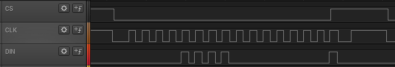

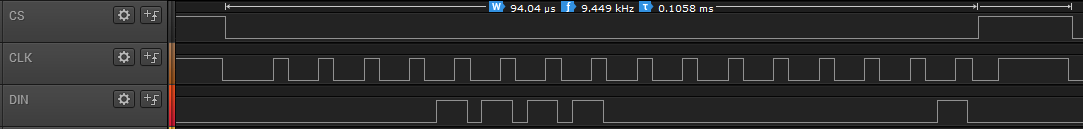

Zum Testen wollte ich den Display-Test Befehl durchführen, bei dem alle
LEDs leuchten sollen.
PA4 ist mit CS verbunden.
PA5 mit CLK und PA7 mit DIN.
Leider tut sich gar nichts (bzw. das Panel leuchtet schon allerdings
nicht mit allen LEDs). Das Ergebnis des Logic Analyzer stimmt mich
eigentlich positiv. Was mache ich falsch?

von Max M. (maxmicr)
Dennis schrieb:
> Prüfe mal die Zeiten aus dem Datenblatt...
Danke für den Hinweis, die Zeit zwischen der DIN-Flanke und der
CLK-Flanke erschien mir etwas kurz, die hab ich jetzt verlängert. Zudem
fällt CS nun erst nach der 16. Flanke von CLK. Von den Zeiten müsste das
allemal passen, die längste Zeit ist 100ns. Leider tut sich trotzdem
nichts :(
