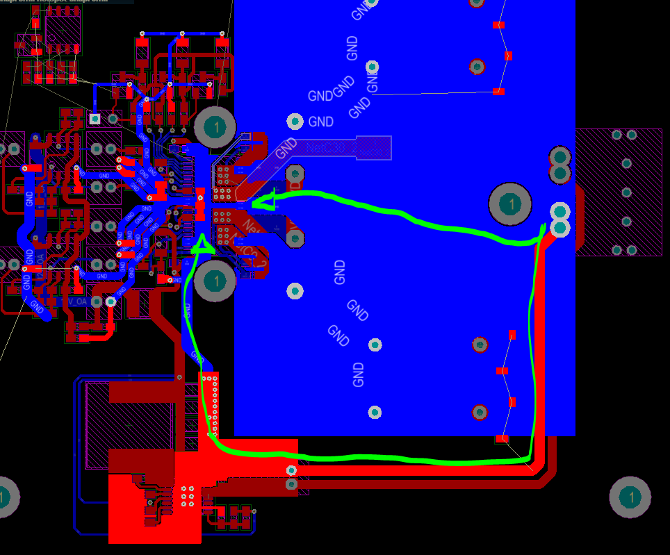

Guten Abend,
ich habe eine Frage zu angehängten Bildern.

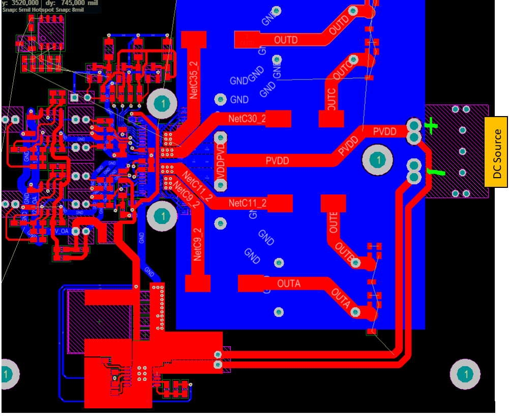

Es geht darum dass ich eine DC Source habe. Diese versorgt zum einen den
"Lastteil" eines CLASS-D Verstärkers, aber auch einen DC/DC Wandler.
Beide liegen auf dem selben GND Potential.
So wie ich es aktuell geroutet habe mache ich mir Sorgen dass es
Probleme bezüglich einer Masseschleife gibt. Liege ich da richtig? Wenn
ja, wie löst man sowas?
"Ruhige" und "unruhige" Masse sind direkt unter dem Class D IC
verbunden, dort wollte ich auch die Versorgung der Hilfsspannung des
IC's an GND anbinden. Bin mir aber unsicher ob das so taugt.
Danke schon mal
Bernhard
OP #4733479
Werner H. schrieb:
> In dem PDF,welches ich dir im Beitrag
> Beitrag "Frage bezüglich GND Anbindung Class D Chip" gepostet habe steht
> doch alles drin, sogar ein Layout ist dabei.
Ja, ich hab das Layout auch ausführlich studiert und bin der Meinung
dass es sich um kein ideales Layout handelt. Selbst TI hat mittlerweile
eine AppNote veröffentlich in der sie die Signal Seite mit Stern GND
routen, samt Messergebnissen warum das besser ist als einfach alles mit
GND zu fluten.
Ich habe nun die GND Verbindung unter dem IC aufgelöst und verbinde die
zwei Potentiale über den DC/DC Wandler.
Werner H. schrieb:
> Und was soll der versorgen?
Gate Drive der Fets.
