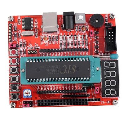

Hallo Leute
Nach langem überlegen habe ich mich Entschlossen in die Programmierebene
von Mikrocontrollern einzusteigen. Ziel für mich ist die Mikrocontroller
für Uhrenschaltungen zu verwenden sofern Sie sich dazu eignen. Ich habe
mich auf dem Markt ein wenig umgesehen aber habe kein gutes
Entwicklerboard gefunden was mir zusagt. Also hab ich meine Freunde um
Rat gefragt und da hat mir jemand dieses Board geschenkt (Siehe Bild)
Alles schön und gut nur ich hab keinerlei Software ,Dokumentation oder
Ähnlches dazu . Ich nutze übrigens kein Windows als Betriebssystem
sondern Linux  ,was die  Wahl der Programme evtl. einschränken könnte.
Falls wer Irgendwas dazu hat ,wäre nett mir dazu ein paar Links
mitzuteilen da ich noch nicht mal aus der Hardware den Hersteller
ermitteln kann.
Das Board nennt sich 51 AVR MCU Microcontroller Development Board H5B2
Dabei war auch ein passender Mikrocontroller im Sockel womit ich testen
könnte aber auch hier habe ich keinerlei Infos was für ein Controller
das ist.

von Timo N. (tnn85)
Soll das ein China-Klon von einem AVR ATmega sein?
Wenn es ein original ATmega wäre, würde es auch draufstehen. Auf dem
Bild steht nur was von STC.
Keine Ahnung was das sein soll und ob man das verwenden kann.
Womöglich kann man das Board mit dem Sockel noch verwenden, wenn der µC
nichts ist.
Gabs keinen Schaltplan dazu?

von MaWin (Gast)
> ermitteln kann.
Nun ja, das Board hat einen STC +051, 4-stelliges Display, ein ppar
Tasten und Digitalausgänge, und damit alles was man für eine Uhr
braucht. Seriell programmierbar über USB.
Mit AVR und Arduino hat es nichts zu tun, das ist nur Werbegeschwätz.
Heute noch kaufbar: eBay 111933465739
Aber Linux ? Wer sich für ein user supported Betriebssystem mit 2%
Marktanteil entscheidet, muss halt alles selber programmieren.
http://grauonline.de/wordpress/?p=44
http://www.buydisplay.com/default/stc-8051-microcontroller-isp-software
Sogar auf YouTube erklärt
http://www.google.gr/url?sa=t&source=web&cd=1&ved=0ahUKEwiE6b6qqqzPAhUTnRQKHbsSBGUQtwIIHTAA&url=http%3A%2F%2Fm.youtube.com%2Fwatch%3Fv%3D08ErLUIr490&usg=AFQjCNF3b1TgRS6-G6fNyb8g4ecbpAlHAw

von Peter D. (peda)
Ich vermute mal, da ist ein USB-RS232 Umsetzer drauf, der an die UART
geht.
Da könnte man auch einen Atmel 89C51 mit Bootloader reinstecken und dann
mit der Linux-Version von Flip programmieren.
Z.B.:
http://csd-electronics.de/ICs/Mikrocontroller/AT32-43-86-89-91/AT89C51RB2-3CSUM::406.html
http://www.atmel.com/tools/FLIP.aspx
von stcgal (Gast)
LINUX
stcgal - STC MCU ISP flash tool
stcgal is a command line flash programming tool for STC MCU Ltd. [1]
8051 compatible microcontrollers. The name was inspired by avrdude
https://github.com/grigorig/stcgal
Bzgl. des oben abgebildeten Teils,
http://www.instructables.com/id/Cheap-AVR51-Development-board
Kenne aber beides nicht.
Allerdings funktioniert erstmal gar nichts, wenn du keinen Quarz da an
Pin 22 und 23 steckst, wo der 3 pol. Sockel vorgesehen ist. Ohne
externen Quarz geht bei den 8051 nischt. Auf dem Foto liegt er da unten
auf der Platine, ich drücke dir die Daumen, das der auch bei deinem
Board dabei ist.
von 123 4. (Firma: Privat) (tufar)
> Board dabei ist.
Jap ist dabei und 2 Stück sogar . Einer mit genau 12 Mhz der andere mit
11,X Mhz . Die Quarze sind ja nicht das Problem da ich auch langsamere
oder etwas schnellere einsetzten könnte (Palette lässt da etwas
Spielraum zu).
Als Serielle Schnittstelle zeigt sich auch das Board wenn man das ohne
Programme oder zusätzliche Tools an einen USB Schnittstelle hängt. Im
Terminal dann lsusb eingegeben erkennt man das Board als dies :
Bus 008 Device 002: ID 067b:2303 Prolific Technology, Inc. PL2303 Serial
Port
Es hat alls alles was ich brauche um einen Controller für Digital Uhren
zu Programmieren. Mehr will ich ja auch nicht. Alles andere ist nur
Beiwerk was für meine Vorhaben nicht sinnvoll ist.
Und die Kommentare bei einigen finde ich auch schon traurig . Aber man
sieht aber auch hier schön wie viele Leute es gibt die kaum übern
Tellerrrand schauen können. Dabei gibt es sehr wohl und viele Programme
speziell für Linux die für solche Boards ,nur die wenigstens wissen
überhaupt was davon ,das ist mitunter auch ein kleines Problem. Und
wegen Nieschen OS würde ich das eher nicht Behaupten den 98% aller
Server im Internet darauf laufen Linux Distributionen drauf .Die
Minderheit oder als "Nieschen OS"  im Internet sind eher die Windows
Kisten .Ebenfalls gibt es viele andere Bereiche wo mittlerweile Linux
als Monopol anzusehen ist und kein Windows. Aber solche  Diskussionen
gehören hier nicht in diesen Thread. Ich hatte ja höflich und freundlich
um Hilfe gebeten um etwas zu erfahren über das Board und gebeten evtl.
nen Tip zu geben welche Software man dafür verwenden kann um damit
Mikrocontroller zu Programmieren. Nur zu Info am Rande das Board hat nen
Jumper mit dem man auch zwischen dem vorhandenen Controller und der
Stellung "AVR" wählen kann. Eventuell lässt sich damit dann sogar ein
AVR dran betreiben bzw. Programmieren ?
Ebenso sitzt ein Jumper drauf mit dem man auch auf 5V Umschalten kann
Die Schnittstelle Oben neben dem 4 Stelligen Display ,gibt es dazu Infos
DAS Sind die Informationen wo ich suche und gehofft haben das jemand
vielleicht was drüber weis. Und ich dazu Dokumentation suche.
Da wird von einem mit Arduino für nen Zwanziger erwähnt , mein Gott !
Warum soll ich Geld für etwas ausgeben wenn ich alles wichtige schon
habe ?
Dann werde ich zu AVR verwiesen ,nett aber das ist kein Board generell
nur für AVR Modelle.
Wolfgang schrieb:
> Steht gewöhnlich drauf ;-)
Hilft dir diese Info :
Hersteller : STC
Modell : 89C52RC
Weiter ?

von Markus F. (mfro)
hier:
https://www.pjrc.com/tech/8051/
sollte eigentlich alles dabei sein, was Du für deinen Käfer (unter
Linux) brauchst.
Von Keil:
https://www.keil.com/c51/demo/eval/c51.htm
gibt's eine (Demo-) Toolchain, die für das Ding eigentlich auch
ausreichend sein sollte.
SDCC kann auch 8051 Code erzeugen und ist für Linux verfügbar.
Kein Grund, Windows zu installieren...

> Modell : 89C52RC
Hier hat schon jemand alles gemacht:
http://mcudreams.blogspot.de/2012/12/programming-stc-89c52-microcontroller.html
Das ist zwar für Win aber unter Linux läuft SDCC genau so.
von Lothar (Gast)
Hatte ich noch vergessen, alternativ kannst Du unter Linux auch eine
dicke Eclipse IDE für 8051 installieren z.B.
http://www.silabs.com/products/mcu/Pages/simplicity-studio.aspx
Schau mal nach, ob der Jumper irgendwie an Pin 9 des MC (Reset) landet.
Wenn ja, kann man damit die Resetpolarität einstellen und statt des
80C51 einen Mega 8515 stecken. Der 8051 wird mit einem positiven, der
AVR mit einem Massepuls resettet - Universalboards sehen deswegen dafür
einen Jumper vor.
Programmieren geht bei dir leider nur, wenn du einen MC mit Bootloader
steckst, der das programmieren über serielle Schnittstelle vorsieht.
Fabirkfrische MC der AVR Serie können damit nicht dienen.

Der gesteckte STC 89C52RC kommt werksseitig mit seriellem Bootloader und
kann daher auch in diesem Board geflasht werden. Ohnehin kommen fast
alle uC egal ob 8051 oder ARM mit Bootloader - außer denen von Atmel -
Programmer gibt es fast nirgends mehr.

danach weiter auf 8051 zu setzen, wird wohl nicht passieren.
Immerhin fällt mir da ein 10-Pin Verbinder auf, der durchaus die ältere
ISP Programmierschnittstelle für z.B. 89S52 oder Mega8515 sein könnte.
Falls das so ist, könnte der TE nach Anschaffung eines ISP
Programmierers dann die o.a. Typen im Board verwenden. Der z.B. AVRISP
MkII kann sowohl den Mega als auch den 89S52 flashen, benötigt lediglich
einen Adapter von 6-Pin auf 10-Pin ISP.
von ./. (Gast)
Das wird eher die JTAG-Schnittstelle sein.
Passende JTAG-Adapter gibt es von Silabs und natuerlich etwas
guenstiger auch vom freundlichen Chinesen.
Funktioniert mit Keils C89 unter M$-Win tadellos.
Linuxer bleiben da wohl aussen vor.
> Das ist doch hier kein Platz für diese alte Grundsatzdiskussion.
> Der TE
> hat nun mal dieses gar nicht schlechte Board, auf dem MCS51 oder auch
> AVR Platz nehmen kann und hat sonst alles drauf, was er braucht, um z.B.
> eine Uhr zu programmieren, inklusive Knöpfen und Displays.
> Da braucht man keinen ARM, sondern eher Köpfchen.
> Und das Adressschema von MCS51 ist doch ein Spaziergang gegenüber den
> Eigenheiten anderer MC Familien.
> Wenn es keine Unterlagen zu dem Board gibt, würde ich dem TE empfehlen,
> sich mal einen Abend hinzusetzen und mit Durchgangspieper die Belegung
> von 10 pol. Leiste, den Knöpfen und der Displays durchzuklingeln und zu
> notieren.
> Wenn wir das gepostet kriegen, haben wir in Nullkommanichts raus, was
> das Board ist und wie der Pfostenverbinder gemeint ist.
Erstmal Vielen dank für das raus-nehmen der Heißen Luft bei so mancher
Diskussion.Ich bin es auch manchmal echt leid immer und immer wieder
sich mit irgendwelchen Leuten sinnlos zu Unterhalten wo es echt zu
keiner Lösung kommt. Das was da ist soll reichen und damit sollte man
auch klarkommen. Inwiefern man welche Lösung dann herausbekommt liegt im
ermessen der jeweiligen Leute die zusammenarbeiten wollen/möchten.
Ich habe auch nie Behauptet das der 8051 das Top aktuelle auf dem Markt
ist. Er ist schon ein paar Tage alt aber das Bedeutet das es zu dem
Bereich genug Dokumentation schon gibt um Projekte die man vorhat
entsprechend Umzusetzen. Es geht halt mitunter um einen Entsprechenden
Compiler wie beim Ardunio das z.B. Sketch um die Programmierung  mal
Anzufangen. Die Nächte werden länger ,die Tage kürzer und man hat eben
Zeit sich auch damit zu Befassen. Und wenn es einen Compiler gibt ,gibt
es auch dazu entsprechende Dokumentation worauf man sich Stützen kann.
Wenn also so ein Entsprechender Compiler für Linux existiert um damit
diese Controller anzusprechen und zu Programmieren lassen sich auch
viele Schnittstellen und  Pins ebenfalls leichter herausfinden und man
kann so sich dann auch eine entsprechende Dokumentation zurechtbasteln.
Sorry wenn ich mich jetzt wieder Melde ,aber ich hatte Beruflich viel zu
tun und musste das Projekt "Mikrocontroller" auf Eis legen.
Ich habe vor einigen Tagen versucht mal ein Schaltplan von dem
Entwicklerboard zu kriegen ,bin aber kläglich gescheitert mangels
Informationen zum Schaltplan selbst.
Das "Ausklingeln" der Entsprechenden Pins kann ich auch gerne die Tage
machen müsste aber auch mal Konkret eine Info kriegen welche
Pins/Anschlüsse) gemessen werden sollen.
Für eine Uhr ist natürlich die Belegung des Displays und die der Taster
vorrangig. Dazu besorgst du dir am besten ein Datenblatt des 8051 und
druckst dir das Pinout aus.
Darein schreibst du dann, welche Portbeinchen mit welcher Peripherie
verbunden ist. Durchgangspiepser bzw. Ohmmeter braucht man dazu
allerdings.
Da du die Kiste programmieren musst, ist noch die Belegung des
Pfostenfeldverbinders wichtig.
