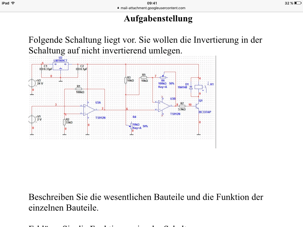

von Mobeat1998 (Gast)
Kann mir bitte jemand diese Schaltung erklären?
Na ein Bisschen wirst du doch auch selber herausfinden. Die Schaltung
setzt sich aus vier Grundschaltungen zusammen, die in Büchern, auf
Elektronikwebseiten (wie bspw. auch in der Artikelsammlung dieses
Forums) und natürlich deinen Lernunterlagen mehr als ausreichend
beschrieben sind.

Ich weiß auch was das alles für Bauteile sind usw. nur wüsst ich gern
wie die Schaltung genau funktioniert...
von Christoph M. (maije)
Na dann los ;)
https://www.mikrocontroller.net/articles/Operationsverst%C3%A4rker-Grundschaltungen

von Karl B. (gustav)
[OT IPad hat noch 32% Batteriekapazität /OT]
Innerhalb der Restkapazität kriege ich das nicht hin.
Der Spannungsregler hat 13V zu verbraten von 24 V nach 9 V.
Das würde ich so nicht machen.
Die 1N4148 als Freilaufdiode am Relais, dessen Widerstand nicht klar
ist, ist bauteilemässig nicht die optomale Wahl. Ich würde da eine
1N4002 nehmen.
Der BC337 braucht zur "Ausräumung" noch einen Widerstand von Basis gegen
Masse. 3,9 kOhm treiben den locker in die Sättigung.

Tip verdreh doch die Anschlüsse am OP.
Was sollen die Tandempotis?
zu langsam, Bearbeit:
U3B arbeitet mit welchen Betriebsspannungen?
Geht aus dem Schaltbild nicht hervor.
Der Transistor müsste noch "Klemmdioden" bekommen, damit er nicht
plötzlich
"negative" Spannung bekommt, sollte der U3B tatsächlich mit +- Spannung
arbeiten.---
(Anmerkung der Redaktion:Welche Lehrer denken sich solche Schaltbilder
aus- also.....)
von John D. (Gast)
Weißt du wirklich nicht, was man mit Bezeichnungen wie U3A und U3B
meint? Hint: der TS912 ist ein Dual-OpAmp...
Dann zeichnet man die Spannungsversorgungsleitungen nicht extra noch.
ciao
gustav
Die Zeichnung ist so schlecht, das ich auch mit 200- facher
Vergrösserung die Nummerierung der Ub Anschlüsse nicht klar definieren
kann.
Dann wäre das ja sonnenklar.
Und wie ist die Lösung jetzt?
Den einen OP von nicht invertiert auf invertiert umstellen.
Welcher das sein wird, möchte ich jetzt nicht verraten.
Bin ja kein Spielverderber.
ciao
gustav

Karl B. schrieb:
> Hi,
Das ist korrekt.
Naja, 24V-9V=15V. Der Laststrom ist im wesentlichen (ggf.) der
Relaisstrom.
Wozu? Um ganz schnell das Relais auszuschalten?
Na hoffentlich macht er das!
> 1N4002 nehmen.
Ich würde statt des 9V Relais eines mit 24V nehmen, dann reicht die
1N4148 locker...
Das ist egal, denn der transistor schaltet trotzdem allemal viel
schneller als das Relais. Und weil der Transistor als Schalter
eingesetzt ist, ist der "Überstrom" sogar hilfreich...
damit es nicht "kleben" bleibt, wenn schneller geschaltet wird.
(Ist mir, ehrlich gesagt, lieber mit R gegen Masse. Macht den Kohl nicht
fett, verbessert aber das Schaltverhalten - egal wo.)
ciao
gustav
> 1N4002 nehmen.
Es nützt dem TO Nichts, zu sagen, was man selbst nicht so dimensionieren
würde. Er hat keinen Einfluß darauf und muß die Schaltung als gegeben
hinnehmen. Der Lehrer hat sich auch nur mit "Electronic Workbench"
simuliert, weil er das von Hand wahrscheinlich genau so wenig konnte,
wie der TO.

von Marcus H. (Firma: www.harerod.de) (lungfish) Benutzerseite
Mal vorsichtig und ganz ironiefrei gefragt:
Kann mir bitte jemand die Aufgabenstellung erklären?
Will sagen:
- wo ist die Beschreibung der gewünschten Funktionalität?
- wer liefert die Führungsgröße? Wer die Rückführung?
 - V1?
 - R4?
- was soll invertiert werden? Die Drehrichtung von R6 oder R4?
Ganz ehrlich - das ist keine Arbeitsvorlage für einen Lernenden. Zuviel
Interpretationsspielraum.
Vielleicht würde es klarer, wenn der TO die komplette Aufgabenstellung
postete?
lange Rede - kurzer Sinn...
 Lösungsvorschlag:
U3A arbeitet als nichtinvertierender OPAmp
mit Vu=1+(R1/R2) ->ca. 3+1=4
Die am Ausgang von U3A anliegende Spannung
steuert den invertierenden Eingang den als
Schaltverstärker (Schmitt-Trigger) geschalteten OPamp U3B,
dessen Einschaltschwellen und Empfindlichkeit mit den
Potentiometern (R4 und R6) eingestellt werden können.
(In der Aufgabenstellung ist genauere Betrachtung/Berechnung nicht
gefordert.)
In gezeichneter Stellung ist das Relais, gesteuert durch
Q1, abgefallen. (Q1 arbeitet als Emitterstufe in
gesättigtem Betrieb.)
Um die Schaltfunktion von Q1 umzustellen, kann die
Steuerspannung von U3A auf den invertierenden Eingang
gelegt werden. Dazu ist aber ein Spannungsteiler an den
nichtinvertierenden Eingang zu dimensionieren, der den
ursprünglichen Eingangswiderstand nachbildet.
ciao
gustav
P.S.:
Was sagt der Lehrer dazu? Bitte um Feedback!
