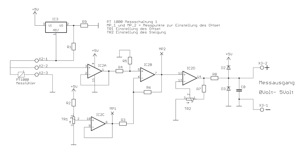

Hallo Leute,
ich hätte eine kurze Frage zum beiliegenden Schaltplan.
Wozu dienen die beiden Dioden D2 und D3?
Ist das ein Verpolungsschutz?
VG,
Peter
von Timo (Gast)
nein, die verhindern das die Ausgangsspannung größer als die
Versorgungsspannung(+5V) oder kleiner als GND wird.
Möglicherweise als Schutz gegen von außen anliegende Spannung am
Ausgang.
von Stefan F. (Gast)
Ich schätze, die sollen den OP-Amp vor zu hoher oder zu niedriger
Fremdspannung beschützen, die bei falscher Verwendung über den Ausgang
herein kommt.
von Reinhard #. (gruebler)
> herein kommt.
Und wer schützt die Dioden?
Ich denke, die Dioden sind Sinnlos.
Das war auch mein erster Gedanke...
Der C8 stimmt mich auch ein wenig nachdenklich.
von Pandur S. (jetztnicht)
Die Schaltung ist maximalkrasser Murks.
Der PT1000 macht 0.3%pro Grad.
Ist dein spannungregler stabiler wie 0.3% pro Grad ?
Output-voltage temperature stability  TJ = 0°C to 125°C : 0.7%V
Ein Spannungsregler, wie der LM317 braucht einen gewissen Minimalstrom
am Steuerausgang.Der ist :
ADJUST terminal current 50-100 μA
Oops.
von Daniel V. (danvet)
Peter P. schrieb:
> Hallo Leute,
> VG,
> Peter
Nein, ich denke das soll lediglich ein ESD-Schutz sein. Funktional haben
diese Dioden keine Auswirkung.
Der C8 könnte auch in diese Richtung zielen.
ESD Schutz beim LM741 - macht auch keinen Sinn. Das ist doch kein CMOS
Bauteil.
von Migel C. (migelchen)
Sofern das wirklich einfache Dioden sind (1N4007 / 1N4148) könnte das
ein plumper Versuch Versuch für eine ESD-Schutz-Beschaltung sein.
C8 ist vielleicht sogar gar nicht so blöde.
Er sorgt mit R8 für eine Verzögerung am Ausgang des OPVs, wodurch
leichte Messwertschwankungen verhindert werden, da der C8 kleine
Schwankungen noch ausgleicht. Für ein grobes Thermometer kann man
durchaus so machen.
Migelchen
von U. M. (oeletronika)
Naja, es ist keine Superpräsisionsschaltung, aber deine Einschätzung ist
etwas übertrieben pessimistisch.
Wir wissen ja auch nicht, wofür die Meßschaltung verwendet werden soll.
Damit hast du deine Frage selbst beantwortet.
Bei max. 0,7% Drift im Bereich 0-125°C ist die Änderung max. ca.
0,006%/K, also deutlisch stabiler als 0,3% pro Grad .
Da der Regler in solcher Anwendung sicher nicht bis 125°C Umgebungstemp.
betrieben wird, sieht die Sache in Praxis noch viel besser aus.
Der Driftgradient ist erfahrungsgemäß an den Grenzen des zulässigen
Temperatuerbereichs am größten.
Von +15...+35°C würde ich mit kaum mehr als ca. 0,1% Fehler rechnen.
> am Steuerausgang.
Ja, dafür ist extra R9 mit dran.
> Der ist : ADJUST terminal current 50-100 μA
Aber dann geben doch bitte auch die Bedingungen dazu an, welche im
Datenblatt mit dabei stehen
-> "over full operating temperature range"
Wenn der PT100 mit 0,5...1mA bestromt wird, dann sind die ca. 50uA am
Adjusteingang auch kein Problem.
Gruß Öletronika
von Mani W. (e-doc)
Na ja!
Von außen (vom Messgerät) wird wohl kaum Überspannung kommen,
darum sind die 2 Dioden eigentlich nutzlos...
von Cyborg (Gast)
> Bauteil.
Wie kommst du denn auf dieses Fossil? In der Schaltung fehlen doch
alle Typen und Werte. Wenn es ein TLC 074 o.ä. wäre, hättest du schon
CMOS.
Die Dioden sind wohl nur Angstdioden, aber bei einer RC-Beschaltung
nutzlos. Bei einer CR-Beschaltung sieht das schon anders aus.
von Mani W. (e-doc)
> CMOS.
Wird wohl ein 324 sein, und so ein kleiner Kondensator paralell
zum Temperaturfühler würde auch nicht schaden...
Sehr gut gefällt mir hier übrigens der dreipolige Anschluss des NTC.
Und der R9. Mich würden die Bauteilwerte der Schaltung interessieren,
dann könnte man abschätzen, wofür der gebraucht wird... ;-)
von Manfred (Gast)
Lothar M. schrieb:
> Und der R9.
Der dürfte die Grundlast für den Stromregler sein.

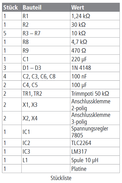

von Peter P. (pete2805)
Sorry, habe ganz vergessen, dass die Bauteile nicht beschriftet sind.
Anbei ist die Stückliste:

von Peter R. (pnu)
Mit welcher Spannung der Ausgangs-OP betrieben wird, ist leider nicht
angegeben. (Echte 0....5V würde der aber ohne andre Spannungsversorgung
als 5V kaum bringen).
Jedenfalls wären bei 12V oder 15V Betriebsspannung die beiden Dioden
eine Spannungsbegrenzung für den Fall, dass der Verstärker mehr als 5,6V
Ausgangsspannung ausgibt oder in den negativen Ausgangsspannungsbereich
kommt.
R8 zusammen mit R an X3-2 kann dann den Ausgangsspannungsbereich auf
0..5V eingrenzen.
Ausgänge von OPamps sind niederohmig, also gegen ESD weitaus
unempfindlicher
Außerdem ist der Ausgang innerhalb einer Schaltung, wo ESD
unwahrscheinlich ist.
Sinn hat wohl eher ein ESD-Schutz am Eingang, wo lange Leitungen
angeschlossen werden, oder wo mal Klemmen geöffnet werden um andre
Sensoren anzuschließen.

Die Dioden sind nur dafür da, wenn am Sensor Pt100 ein Drahtbruch oder
Kurzschluss auftritt.
Dann begrenzen die Dioden die Spannung auf -0,7V....+5,7V  die zum ADC
geht, um diesen zu schützen.
von Sebastian S. (amateur)
Für mich sind das sinnfreie Angstdioden.
Da die Schaltung mit 5 V gespeist wird, dürfte es den Beteiligen schwer
fallen viel mehr als 5V Ausgangsspannung zu liefern.
Für Peaks, bei einer thermischen Messung, besteht wohl keine Quelle.
Darüber hinaus würde diesen wohl der Kondensator (C8), zusammen mit dem
Widerstand (R8), den Gar ausmachen.
Vor allem, da man ja bei solch niedrigen Spannungen sowieso ordentlich
geschirmte Messleitungen verwenden sollte, oder zumindest kräftig
verdrillte.
Für Entladungen im Rückwärtsgang sind die Dioden etwas zu langsam und
kraftlos.
Diskussionen wie:
Finde ich aber immer noch lustig. Wie auch X2 beweist.

Und woher kommt dann -0,7...+5,7 Volt, wenn der OPV nur mit 5 Volt
gespeist wird?

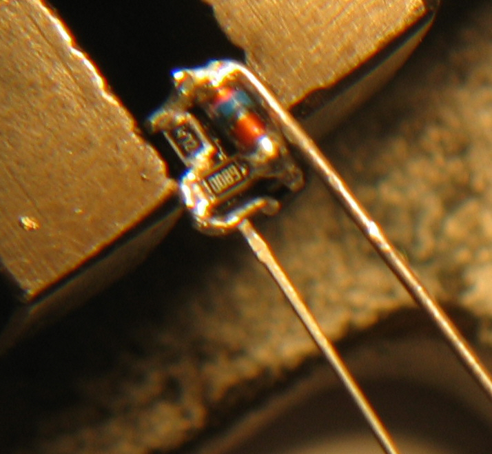

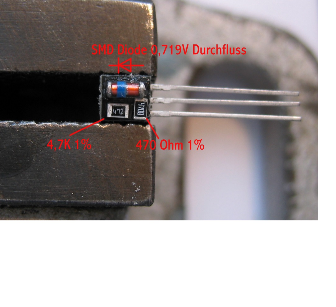

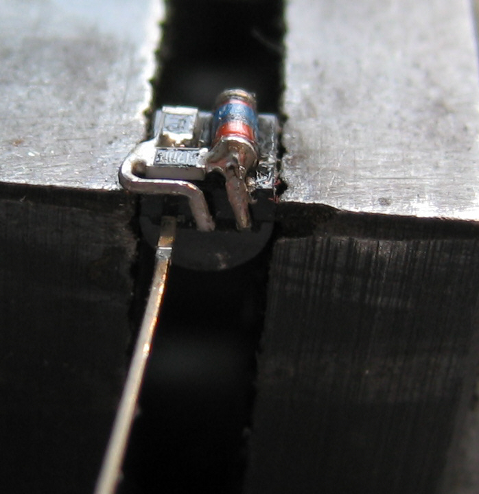

Ich habe auf einem TO92 Gehäuse die zusätzlichen Bauteile mit
Sekundenkleber fixiert und dann "verdrahtet". Mit Lupe geht das relativ
easy. Das ganze Gebilde wird zum Schluss mit Schrumpfschlauch thermisch
isoliert, zumindest werden die Bauteile dann gleichmässiger den
Temperaturänderungen unterworfen. Meine Werte:
R1 = 680 Ohm 1%
R2 = 4,7 K 1%
Temperatur Konstantstrom
24°C       264,3 uA
35°C       264,0 uA
32°C       264,0 uA
30°C       264,0 uA
28°C       264,0 uA
27°C       264,1 uA
24°C       264,3 uA
Die Diode war ähnlich einer 1N4148. Die Durchflussspannung beeinflusst
natürlich das ganze Gebilde. Wenn man jedoch Dioden aus einer Charge
kauft ist die Streuung in gewisser Weise minimiert, so dass man nur
einmal die Widerstandswerte ermitteln muss.
