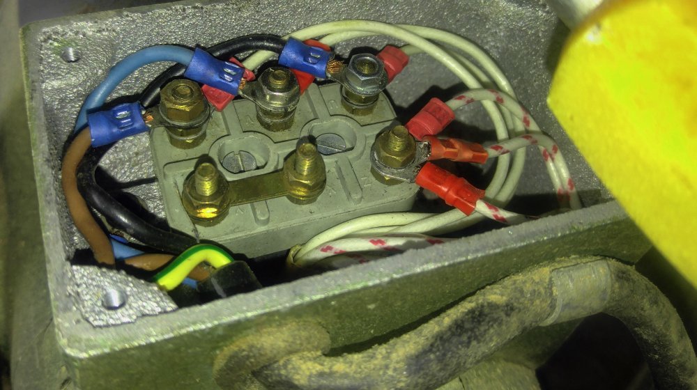

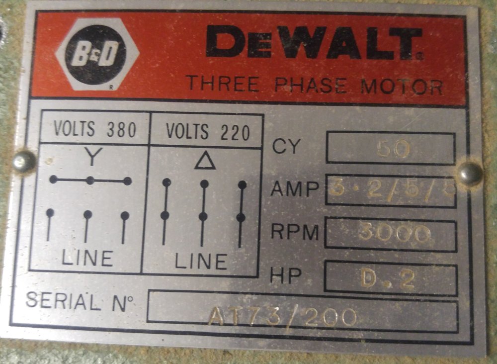

Hallo Experten,
in meiner Werkstatt fehlt leider ein Anschluss für 400V.
Kann ich daher die Kreissäge mit dem Typenschild im Anhang an 230V
mithilfe der Steinmetz-Schaltung problemlos in Dreieck anschließen?
Wie berechne ich den Kondensator? Beim Strom bin ich noch etwas unsicher
mit der Typenschild-Angabe "3 * 2/5/5".
C = (2*230V*5A) / (Wurzel(3)*2*Pi*50*230^2)) ?
Vielen Dank schon im Voraus.

Das ist ein 2PS Motor, also 1,5kW. Kondensator also 90-120µF. Für wenig
über EUR 100,- gibts nagelneue Frequenzumrichter in der Klasse des
Motors.
von Possetitjel (Gast)
> im Anhang an 230V mithilfe der Steinmetz-Schaltung
Ja, sollte gehen.
Dazu müsstest Du die Nennleistung des Motors kennen.
"HP" deute ich mal als "horse power", aber mit "D.2"
kann ich nix anfangen.
Ggf. kannst Du die Nennleistung aus Baugröße, Gewicht,
Wellenhöhe schätzen.
> Beim Strom bin ich noch etwas unsicher mit der
Geht mir genauso.

von Stef (Gast)
Hallo Forum,
hat irgend einer von euch eine Ahnung, wie ich das Klemmbrett nun auf
Dreieck umklemme? Was für 3 rot-weiße Kabel laufen da auf der einen
Schraube zusammen? Was mach ich mit denen?
Die 3 Brücken wie im Anhang.
von Heinz V. (heinz_v)
Das ist schon in Dreieck geklemmt...

von Stef (Gast)
Bist du dir sicher? Was genau sind die 3 rot-weiße Kabel?
Wäre komisch, da die Kreissäge vorher im Stern am 400V-Netz betrieben
wurde, oder?
Stef schrieb:
>> wurde, oder?
> Ich meinte " Wäre komisch, da die Kreissäge vorher am 400V-Netz
> betrieben wurde, oder?".
Das Diagramm was Du zeigst ist Dreieck, aber das Bild mit deinem realen
Motor (1tes Posting) ist Stern, die Belegung des Klemmbretts wurde
geänder (U2,V2,W2) auf den Anschluss rechts Unten gelegt
U1....V1....W1
I     I     I
I     I     I
W2....U2....V2
Das wäre die gewöhnliche Belegung des Klemmbretts mit Verschaltung im
Dreieck.

von Stef (Gast)
Sorry für die Verwirrung :) Wollte damit sagen, dass mir bewusst ist,
dass ich die Brücken wie im Anhang verschalten muss und ich nur Probleme
mit den 6 Kabeln (3 x weiß, 3 x rot-weiß) habe. Normal habe ich doch 3
Zuleitungen die dann auf U1, V1, W1 gehen und dann 3 Leitungen an U2, V2
und W2 zu den Motor-Wicklungen. Im Klemmbrett aus Post 1 habe ich jedoch
6 Kabel, die zu den Wicklungen (?) führen und 3 Zuleitungen.
Bleiben also die 3 weißen dort wo sie sind und die 3 rot-weißen verteile
ich auf U2, V2, W2? Und natürlich die 3 Brücken ändern (U1-U2, V1-V2,
W1-W2).
von Frank T. (frank_t40)
Genauso ist das. Nur die Brücken stimmen so nicht da die Wicklungen so
kurzgeschlossen werden,dh. Motor dreht nicht aber Sicherungen bleiben
heile.
Also Brücken u1-w2,v1-u2,w1-v2.
Siehe 14.10.2016 stef 17:42

von Karl B. (gustav)
wollte die Verwirrung nicht noch grösser machen,
aber die "Klemmung" ist oft doch schwieriger als gedacht:
http://www.elkmotor.com.tr/DE/dahlander-schaltungen-und-zwei-getrennte-wicklungen.pdf
Sieht wie "normal" gebrückt aus, aber die oberen und unteren Brücken
sind vertauscht. (Weil intern ohne herausgeführte Drähte verschaltet.)
(So hat unser Installateur die Umwälzpumpe durch Falsch-Anschluss
zweimal gekillt.)
Auf dem Typenschild im ersten Bild steht davon zwar nichts, aber man
weiss ja nie.... Da stehen 3 Stromaufnahmewerte (!)
Tip:
Die einzelnen Wicklungen durchklingeln, und mit Kleinspannung die
tatsächliche Stromaufnahme pro Wicklung prüfen. Vielleicht gibt es da
noch eine Überraschung.

von Stef (Gast)
Danke für den Einwand, Karl.
Die Dahlanderschaltung würde erklären, wieso im Klemmbrett 6 Kabel zu
den Wicklungen gehen, oder gibt's dafür noch eine andere Erklärung?
von Stef (Gast)
Habe gerade auf dieser Seite [1] etwas gefunden, das sehr der bisherigen
Schaltung im Klemmbrett entsprechen könnte (siehe Anhang, unterere
Grafik "Doppelsternschaltung"), oder?
Ich frage mich nur, wieso der Vorbesitzer die rot-weißen Kabel auf einer
Schraube zusammengeführt hat und nicht einfach jedes Kabel an einen
Anschluss und die vorhanden Brücken verwendet hat. Hat mich total
verwirrt.. :)
[1]http://home.arcor.de/evidia/Theorie/P/Polumschaltbare%20Motoren/Polumschaltbare%20Motoren.htm
von Codix (Gast)
von hinz (Gast)
Mach die Mutter am Sternpunkt weg und miss die Strippen einzeln durch.
Das ist aber bestimmt ein Motor mit Standardwicklung.
von Cyborg (Gast)
Vergiss bloß schnell wieder die Dahlanderschaltung. Da hat dir einen
einen Bären aufgebunden. Das ist ein ganz stink normaler Stern-Dreieck
Käfigläufer-Asynchronmotor, umgangssprachlich auch Drehstrommotor
genannt.
> verwirrt.. :)
Kann ich dir sagen. Dem ist die Messingblechbrücke abhanden gekommen
und hat notgedrungen den Sternpunkt so gebildet.
Da du ohnehin eine Steinmetzschaltung nutzen willst, muss du sowieso
den Sternpunkt lösen, das Klemmbrett wieder herstellen und dann
die Dreieckschaltung wählen.

von Cyborg (Gast)
hinz schrieb:
> Die letzten Jahrzehnte verschlafen? Der Motor ist allerdings auch ein
> älteres Semester.
Wenn du Schwätzer was richtig zu stellen hast, mach das sachlich
nachvollziehbar. Mit Polemik machst du dich nicht glaubwürdig.
Der TO geht fälschlicherweise davon aus, dass der Motor zwei
Geschwindigkeiten hat, weil er 3.3/5/5 bei der Stromaufnahme
vom Typenschild liest. Richtig wäre 3.2/5.5. Da hat sich der
Graveur mit einem Zeichen vertan, mehr nicht. Ist ja auch nur
eine Geschwindigkeit (3000 RPM) angegeben.
Was die Klemmenbezeichnung angeht, sollte wir uns daran halten,
was für den TO nachvollziehbar ist. Alles andere verwirrt ihn nur.

von Stef (Gast)
> genannt.
Danke dir! Das wurde bisher auch mehrheitlich so festgestellt. Werde
diese Woche mal durchmessen und wenn's dem entspricht die Brücken auf
U-Z, V-X, W-Y umklemmen und die drei weiß-roten Kabel auf X, Y und Z
verteilen.
>> verwirrt.. :)
Wenn mich nicht alles täuscht, hat der Vorbesitzer alle 3 Messingbrücken
gestapelt und an U2/V2 bzw. X/Y angeschlossen. Werde das die Tage mal
prüfen, vielleicht war er auch einfach nur faul :-)
Da brauchst du keine Sorge haben, die Transformation bekomme ich gerade
noch so hin :-)
Nochmals Danke für alle Rückmeldungen! So langsam kommt Licht ins
Dunkle.
Ja, merkwürdig. Aber wenn du dich nach dem Bild in Franks Beitrag
richtest und das wieder so restaurierst, nachdem du die Wicklungen
rausgeklingelt hast, solltest du klemmen können, wie es das Typenschild
beschreibt:
Beitrag "Re: Drehstrom-Kreissäge an 230V via Steinmetz-Schaltung anschließen"

gespeist.
Und dafür muss man eben einmal die Wicklungen durchmessen und die
richtigen Enden wieder auf die richtigen Schrauben am Klemmbrett legen.
Dann kann man auch ganz normal wieder die beigelegten Messingblechlein
verwenden. Frank hat oben gezeigt, wie es im Motor eigentlich aufliegen
sollte:
