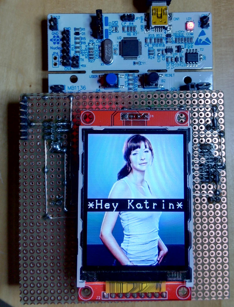

Du kannst einfach einen uC mit eingebautem LCD-Controller verwenden.
zB: http://www.microchip.com/wwwproducts/en/PIC24FJ256DA210
Da sind schon 96k RAM eingebaut. Hinter die Datenleitungen dann DACs, in
die HSYNC und VSYNC Leitungen 74HCT-Gatter für 5V-Pegel, und das wars.
Alternativ zB:
http://www.nxp.com/products/microcontrollers-and-processors/arm-processors/lpc-cortex-m-mcus/lpc-cortex-m3/lpc1700-cortex-m3/scalable-mainstream-32-bit-microcontroller-mcu-based-on-arm-cortex-m3-core:LPC1788FET208
Oder ein externer LCD-Controller, zB:
http://vdc.epson.com/index.php?option=com_docman&task=cat_view&gid=11&Itemid=
Oder Du verwendest NICHT VGA, sondern ein LCD zB mit ILI9341 Controller.

Da das Disco Board 8MB RAM hat steht der vollen Grafikpracht nichts im
Weg, ein Terminal wie der TO benötigt ist da auch drin.
Wer es noch schlanker will, dann reicht auch ein Nucleo Board mit einem
ili9341, das man ohne Probleme als Terminal mit 20x20 Zeichen nutzen
kann.
Kein sperriger Monitor, per UART ansteuerbar, klein und kompakt.
Im Gegensatz zu einer zusammengegoogleten Linksammlung habe ich diese
Lösungen selbst umgesetzt. Kann sich jeder seine Meinung zu bilden.
>kann.
Ich bin auch ganz begeistert von dem ILI9341 Display:
